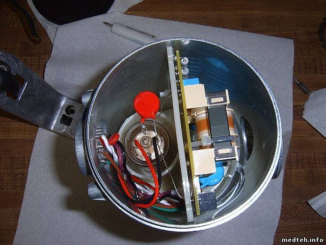

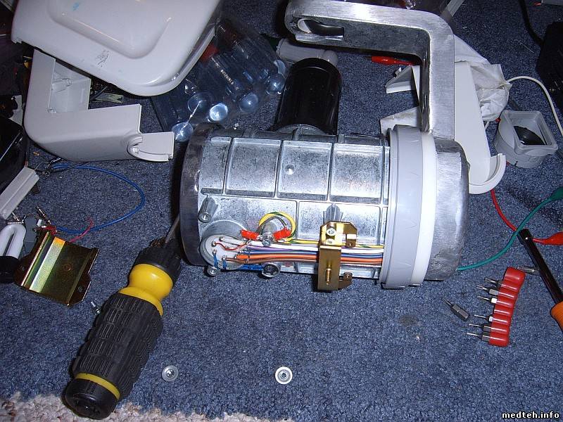

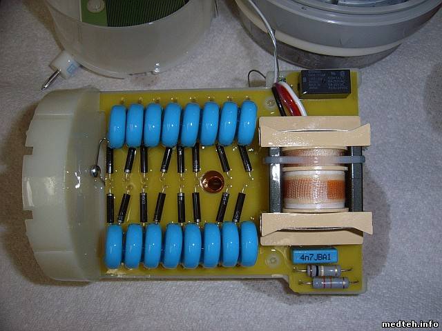

lis63Дата: Четверг, 25.Апр.2013, 00:18 | Сообщение # 24
начальник участка
А там доступ есть к резистору? его можно изнутри пропаять? конструктивно как генератор разбирается?
attacheДата: Четверг, 25.Апр.2013, 00:20 | Сообщение # 25
У вас сообщений: 301
Донецк-Москва
100 ом резистор стоит снаружи гермоввода. Снимаешь серую накладку, откручиваешь две гайки снимаешь пластиковый кожух, откручиваешь металлическую фиговину и там на гермовводе стоят два резистора в кембрике. Но я думаю они целые.
По схеме что я выкладывал в соседней ветке R3 это широкая полоска резистивного слоя на пластине внутри бошки, а R7 резистор снаружи.
attacheДата: Четверг, 25.Апр.2013, 00:30 | Сообщение # 26
Донецк-Москва
вот некоторые фото которые помогут понять
