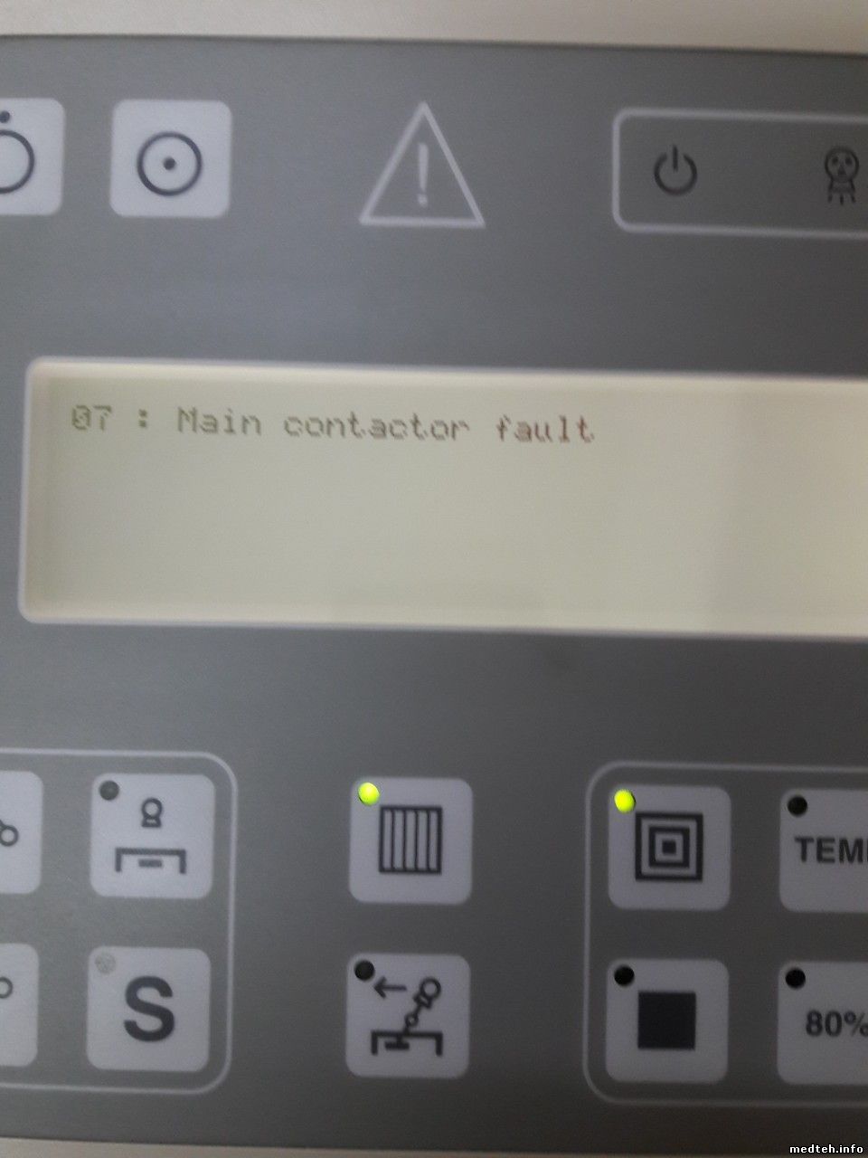

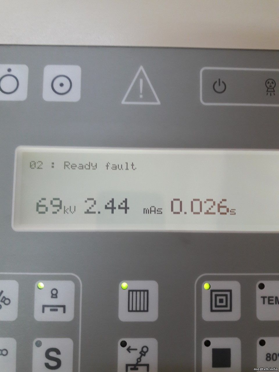

Добрый день. Периодически возникают ошибки 02 , 07. После выключения и простоя 15-20 мин работает нормально. Работа ведётся только на столе и стойке, псш не используется. По мануала с аппаратом все сводится к плате м4 А3, где рекомендуют проверить питание(оно есть). Что проверить дальше, мыслей нет...

Добрый вечер. Аппарат начал зависать , если не переключить с псш на стол или стойку. Есть ли опыт отключения псш?
