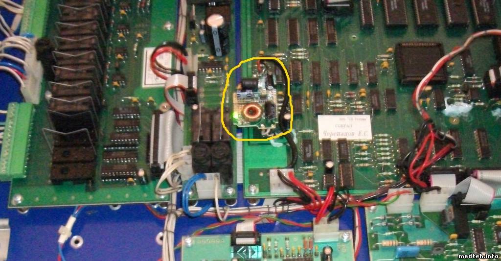

проблема решена ... глючил DC-DC конвертер на плате процессора в шкафу .по непонятной мне логике неожиданно (через 5-.....минут простоя или после пару снимков или после нажатия кнопок на пульте ) выдавал не 5 а 8 вольт и начиналась свистопляска. заменен был на авто зарядку от автовидеорегистратора с 12-24 вольт на 5 вольт 2 ампера .Спасибо pnp за участие и советы drinks

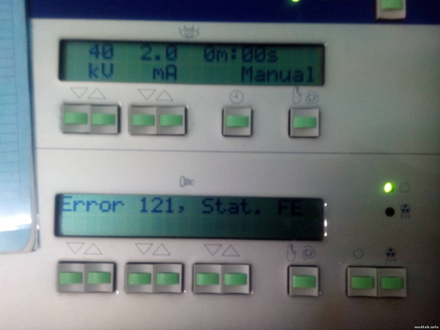

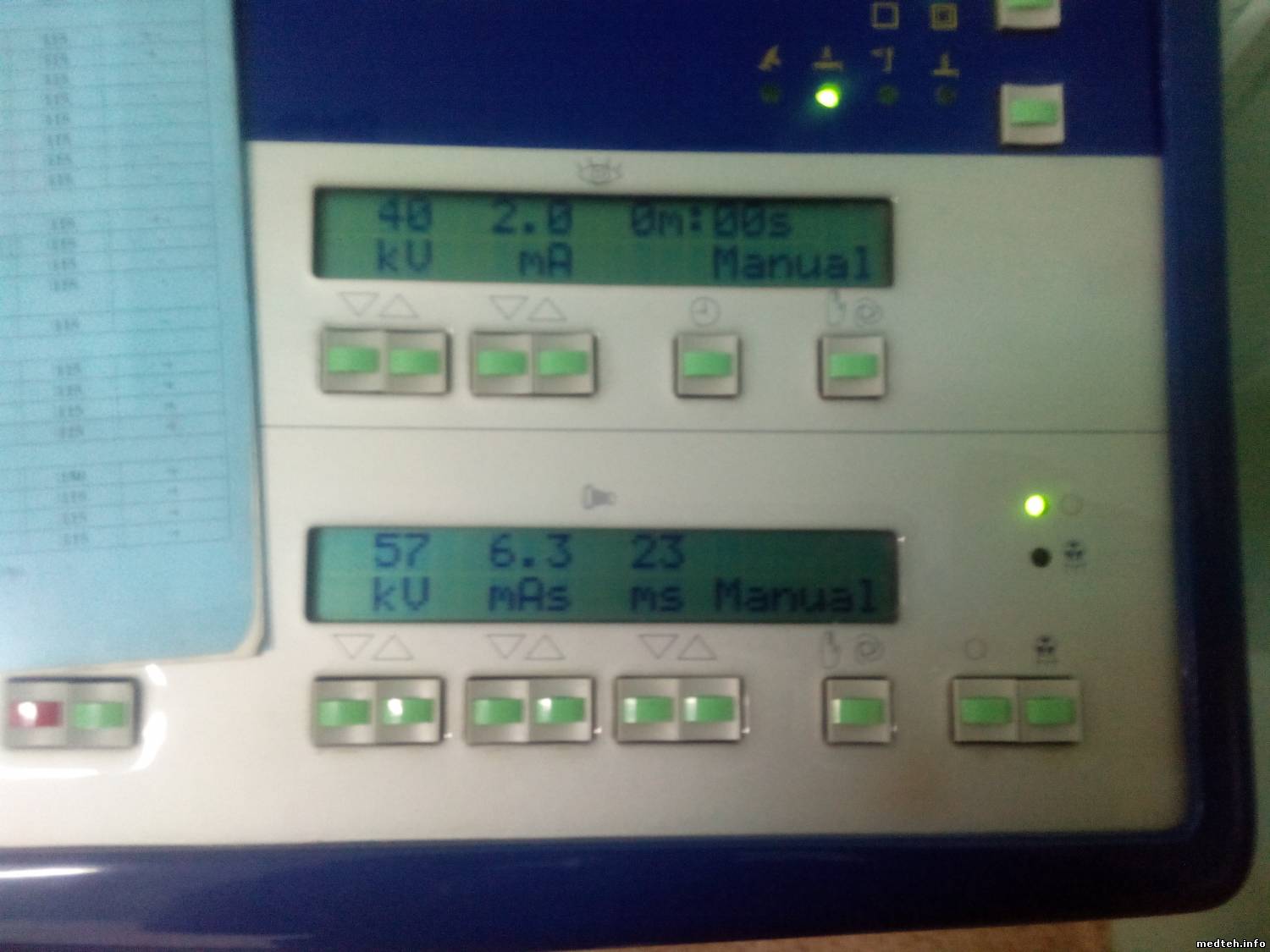

Привет всем!КРД Вымпел.Питание Гелпик.Ошибка 121 см.рис1 при см.рис2.Трубка сименс.У кого нибудь есть коды ошибок?Кабеля к трубке в норме.Есть небольшое потемнение смазки в минусовом стакане.После простоя под напряжением от 70 до 80 kV ошибка 121.На всех прочих режимах снимок проходит.
zoil107Дата: Воскресенье, 22.Сен.2013, 13:02 | Сообщение # 30
У вас сообщений: 133
рентгентехник
Какое напряжение на конденсаторах до,после и во время снимка?
u3332006Дата: Воскресенье, 22.Сен.2013, 16:55 | Сообщение # 31
У вас сообщений: 39
белогорск
Документации ноль.Про какие кондёры речь.Сей час не отвечу т.к. в понедельник только доберусь до аппарата.А про коды ошибок? Шо есть 121?
u3332006Дата: Воскресенье, 22.Сен.2013, 17:08 | Сообщение # 32
У вас сообщений: 39
белогорск
А у кого нибудь есть сервисная документация по московскому вымпелу? Я в деда мороза давно не верю,а вдруг.

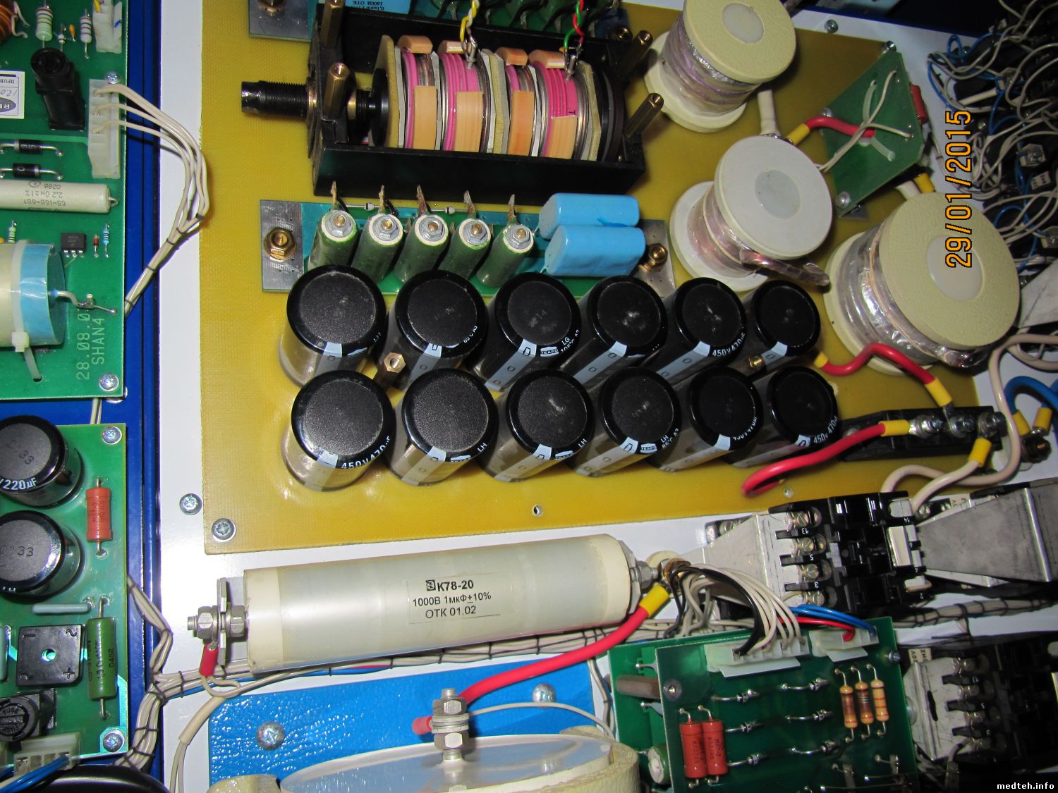

Коллеги хотелось-бы продолжить тему. КРД-"ВЫМПЕЛ" на 3раб.места.,питающее ГЕЛЬПИК. вызвали изначально выл в пробое МТОТО80 и один предохранитель заменил на всякий случай обе МТОхи заменил пред. аппарат включился разрешил делать снимок делаешь снимок вылетает ошибка "121 STAT FE" иэто на всех рабочих местах. когда маленькие уставки снимок может пройти на больших снимок до конца не проходит. напряжение в норме.на кондерах 580V. во время снимка падает почти до нуля.
Сообщение отредактировал fan7768 - Четверг, 29.Янв.2015, 18:15
Алекс-200Дата: Четверг, 29.Янв.2015, 18:22 | Сообщение # 34
Цитата fan7768 ()
когда маленькие уставки снимок может пройти на больших снимок до конца не проходит. ....на кондерах 580V.
Кроме напряжения энергия снимка (комбинация уставок) ограничивается ёмкостью накопительных конденсаторов.
Проверьте батарею - возможно часть конденсаторов высохла или отсутствует.
fan7768Дата: Четверг, 29.Янв.2015, 19:11 | Сообщение # 35
У вас сообщений: 136
электромеханник
РОССИЯ
да вроде-бы не высохли (они впаяны на плате) проверил оба плеча заряжаются одинаково.
Сообщение отредактировал fan7768 - Четверг, 29.Янв.2015, 19:17
ИванычДата: Четверг, 29.Янв.2015, 23:02 | Сообщение # 36
У вас сообщений: 216
рентгеновское оборудование
Подмосковье
Скорее всего, виноваты МТО. Попробуйте поменять еще - много брака попадается. На всякий случай померяйте сопротивление а-к. Если меньше 2МОм - менять однозначно.
marfa-555Дата: Пятница, 30.Янв.2015, 00:58 | Сообщение # 37
У вас сообщений: 157
рентгентехник
Ошибка 121 Это неправильный заряд конденсаторной батарее, и в этом виноваты, как правило МОТО смотри маркировку на них.
Ошибка 102 Это обрыв цепей накала. После манипуляций с платой накала НАДО обязательно делать калибровку R-трубки большой и малый фокуса,
иначе работает не долго.
По первому посту: стол с колонной снимков называется "КРД Вымпел". А питающее "Ренекс - Авто".
fan7768Дата: Пятница, 30.Янв.2015, 04:57 | Сообщение # 38
электромеханник
РОССИЯ
всем спасибо за помощь.
если можно расшифруйте! третий день не могу побороть этого монстра а командировка уже кончается. если не считать МТОшек то я уперся в плату их управления есть там оптотранзистор 4n35 но к сожалению у меня его нет ,наверное придется приезжать на следующей неделе.
а какая должна быть? и вообще их можно проверить в магазине(если это конечно возможно) цена у них а то не копеешная.
fan7768Дата: Понедельник, 02.Фев.2015, 04:52 | Сообщение # 39
электромеханник
РОССИЯ
командировка заканчивалась придется на следующей неделе ехать опять. Иваныч, большое спасибо. теперь надо еще найти МТОхи в магазинах.(о дальней работе отпишусь)
