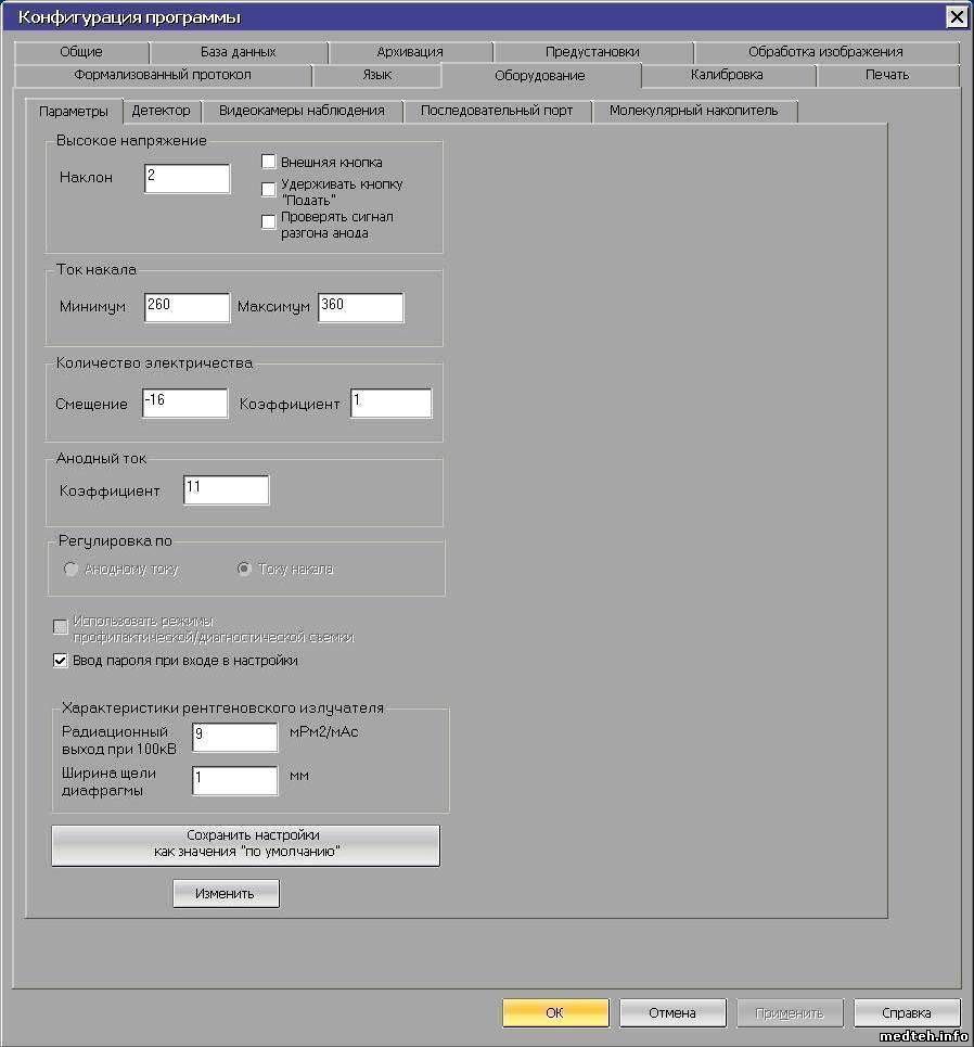

Мне тоже этот вопрос интересен. Есть информация по калибровке трубки на УРП-30-СЧ в составе Проскан-7000 их программой. Сейчас поищу что из документации дома есть.
Bay_nickДата: Суббота, 22.Авг.2009, 11:46 | Сообщение # 3
У вас сообщений: 126
Омск
Да в просканах там програмно через комп.
А здесь компа нету, только пульт!
А описание УРП-30-СЧ общее, для просканов и 12Ф9.
Но в описании очень сжато про тренировку и калибровку.
Ссылаются на документы от трубки, мол как там написано, так и делать.
Самый тонкий и дорогой прибор - голова, но кто про это помнит?
Polo11Дата: Суббота, 22.Авг.2009, 11:56 | Сообщение # 4
У вас сообщений: 582
рентген
русский
В документации на Проскан-7000 (нажми я ссылка) есть про калибровку на стр.24 и 25 п.4.2.
Если его методику аппроксимировать на 12Ф9, с учётом того, что анодный ток контролировать не в программе, а на пульте, то может что и получится.
Сразу скажу я "теотеризирую", практически ни разу не реализовывал.
