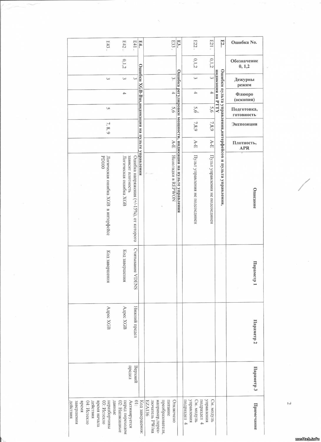

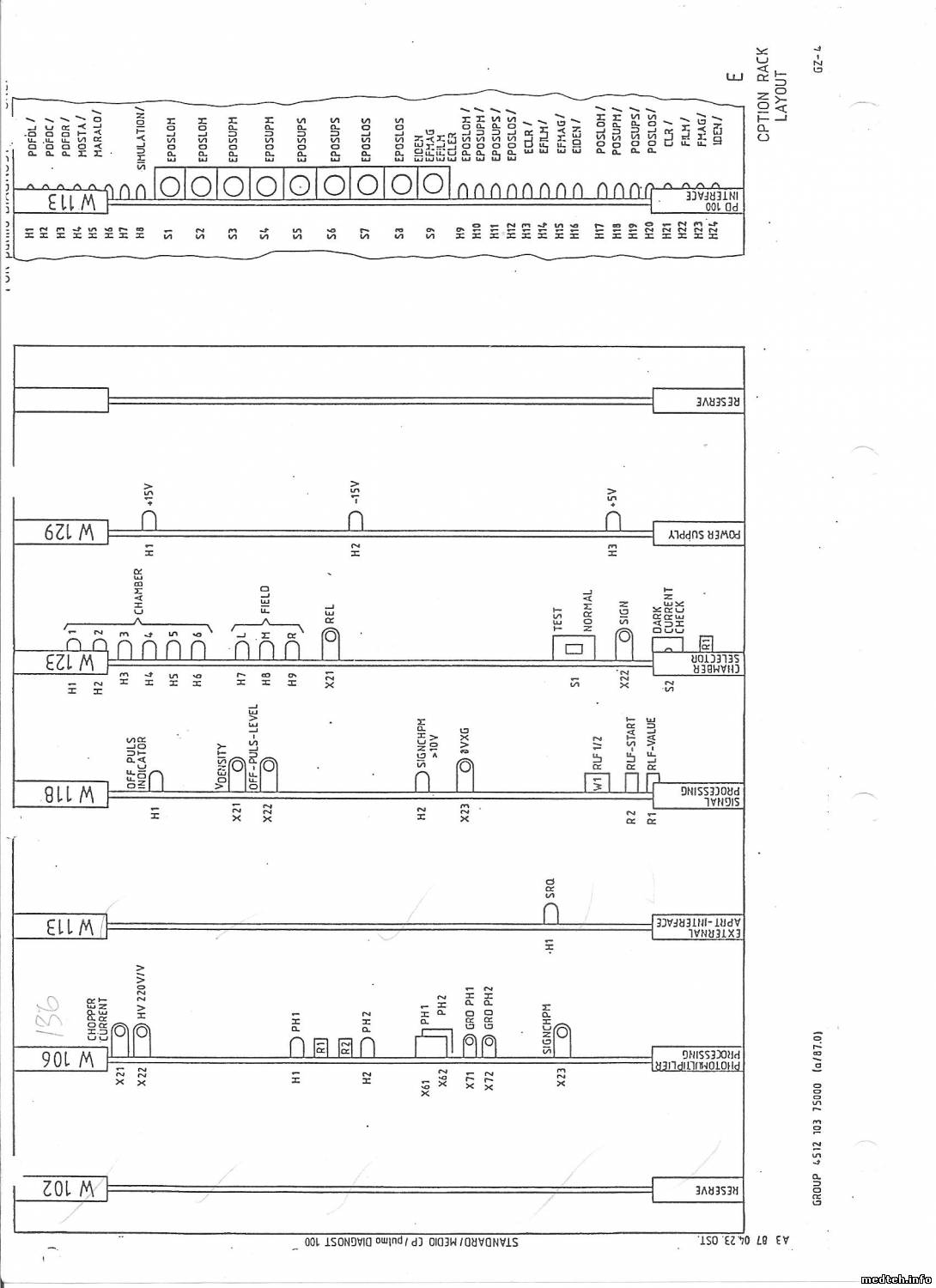

См. ошибки прилагаю. В 8 случаях из 10 реле на плате блоков питания плата W106.
Без схем не трогай аппарат, поскольку и со схемами поиск достаточно интересен.

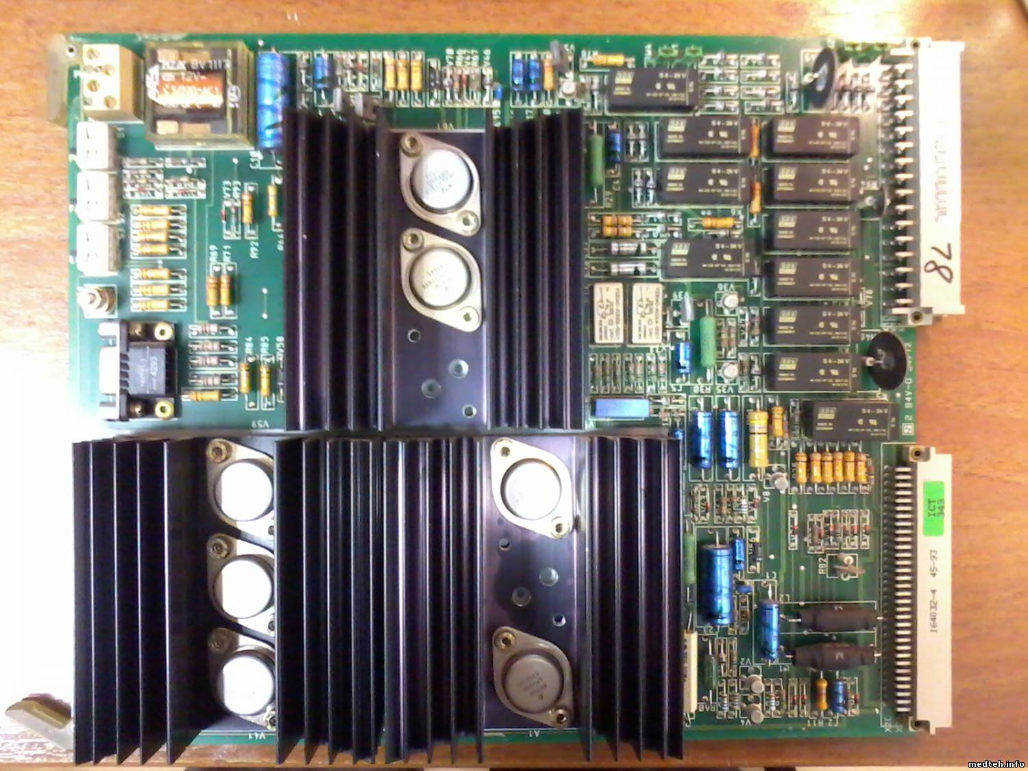

Схемы нашел. Плата W106 находится в корзине сзади стола слева, оттуда вроде доступа к ней нет. Как правильно до неё добраться: снять переднюю крышку и выдвигать всю корзину вперёд или по-другому?

Плата имеет черные массивные радиаторы радиаторы и на ней около 20 реле .
Номер я могу и не угадать у Филипса меняются номера в зависимости от комплектации аппарата.

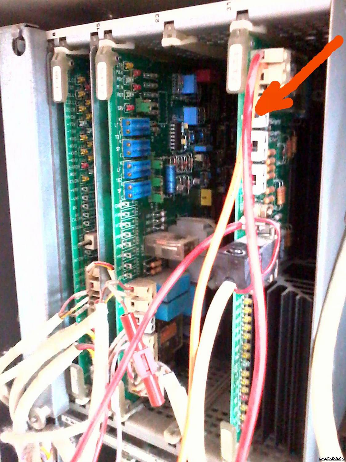

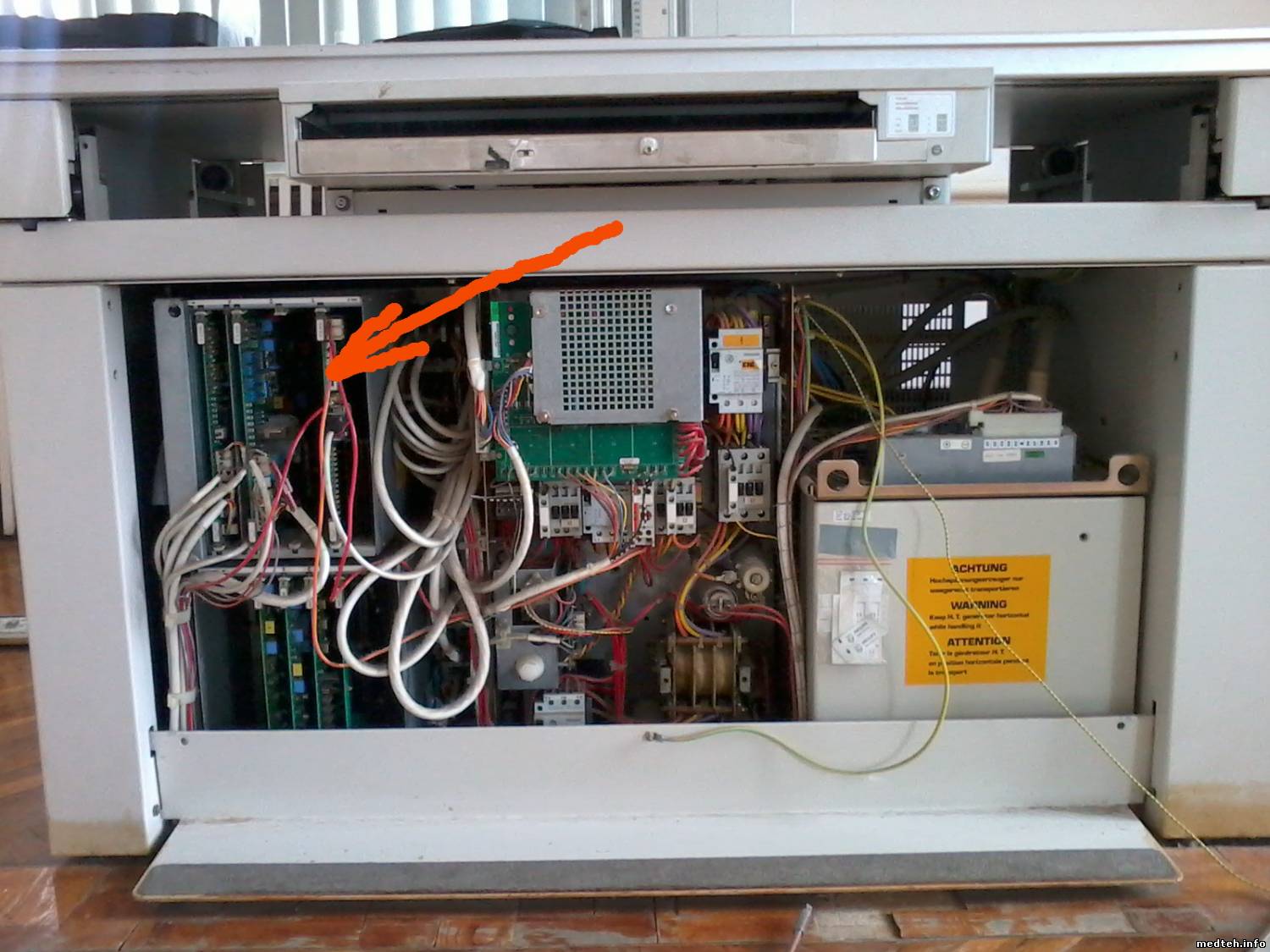

Плата, по вине которой возникала ошибка Е335, находится в передней корзине сверху, обозначена как Z131, в документации EZ131 (РПУ Medio CP, аппарат Compact-Diagnost).
Неисправность платы найти быстро не удалось, реле оказались все исправные, поэтому поставил идентичную плату Z136 от РПУ Medio 50/65 CP-Н , аппарат Diagnost 76 plus. Только переставил 2 перемычки (W1 и W2 кажется) как на плате Z131.
