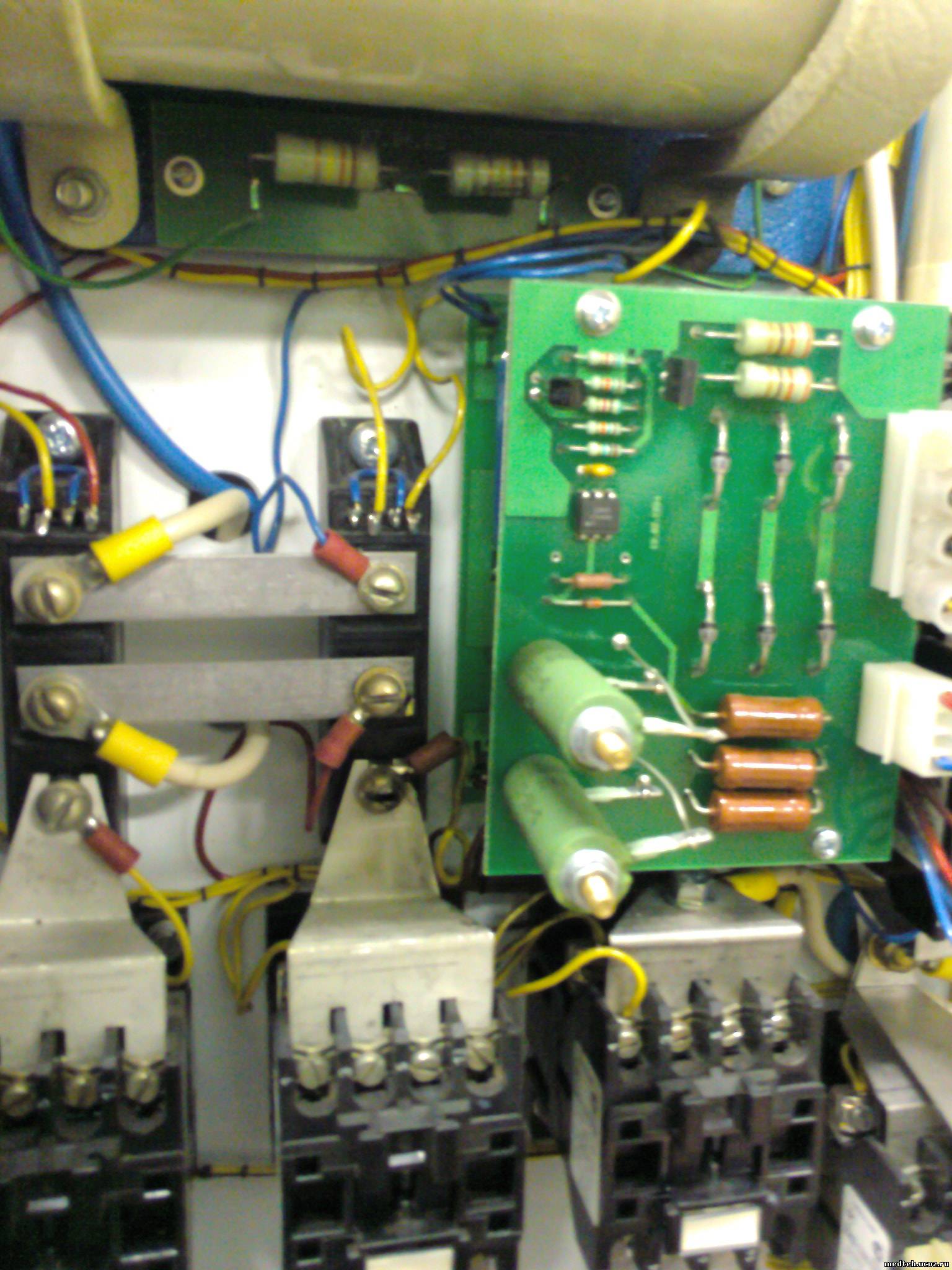

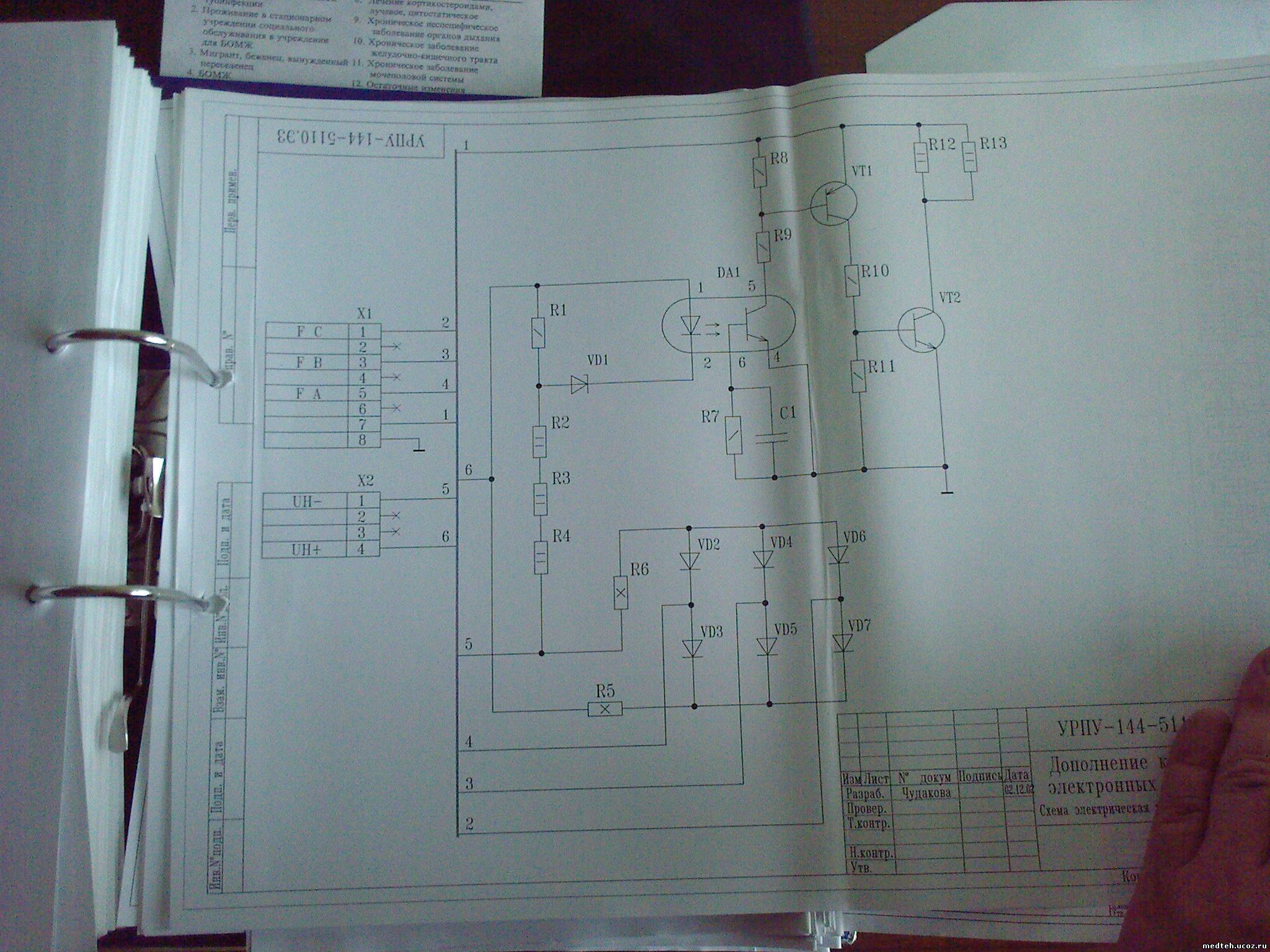

renmasterДата: Вторник, 18.Авг.2009, 22:35 | Сообщение # 6
сначала внимательно схему зарядки и контроля смотрим, больше проблем с оптотиристорными сборками МОТО-80-11 бывает.
фото оптосборок скидываю и платы контроля напряжения конденцаторов, плюс схема платы контороля.
на нее приходят три фазы и сразу на шестивентильный выпремитель, так в этой цепи нет предохранителей и по этому бывает хороший бах
