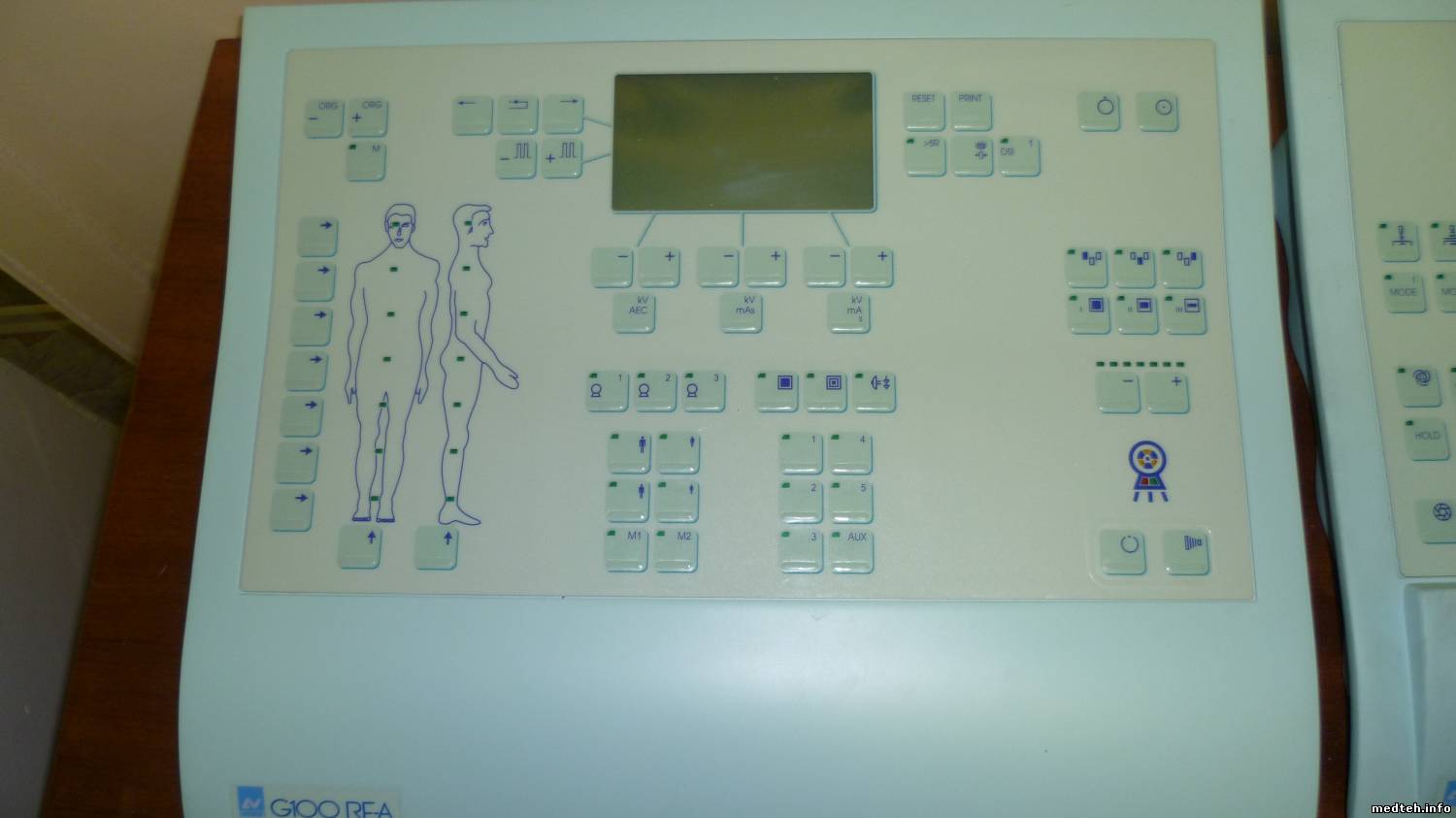

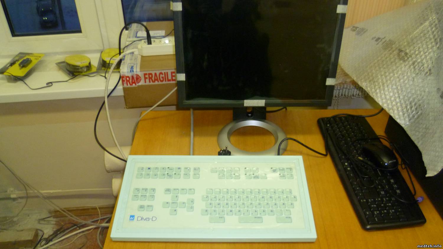

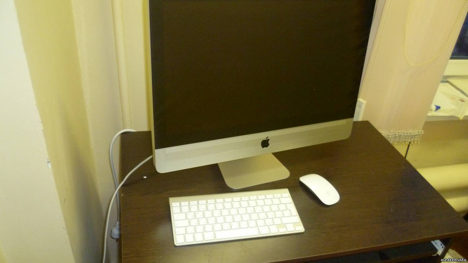

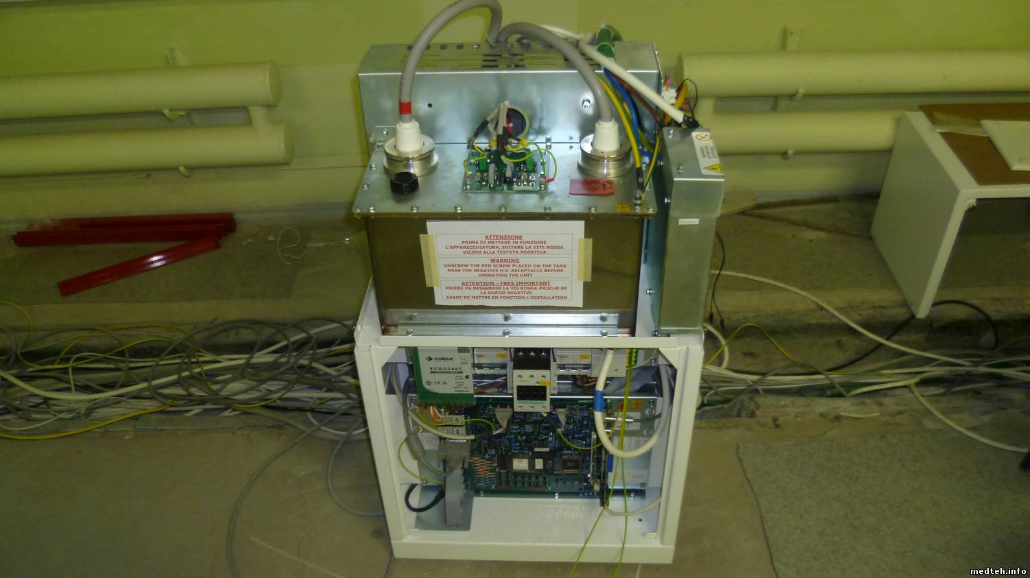

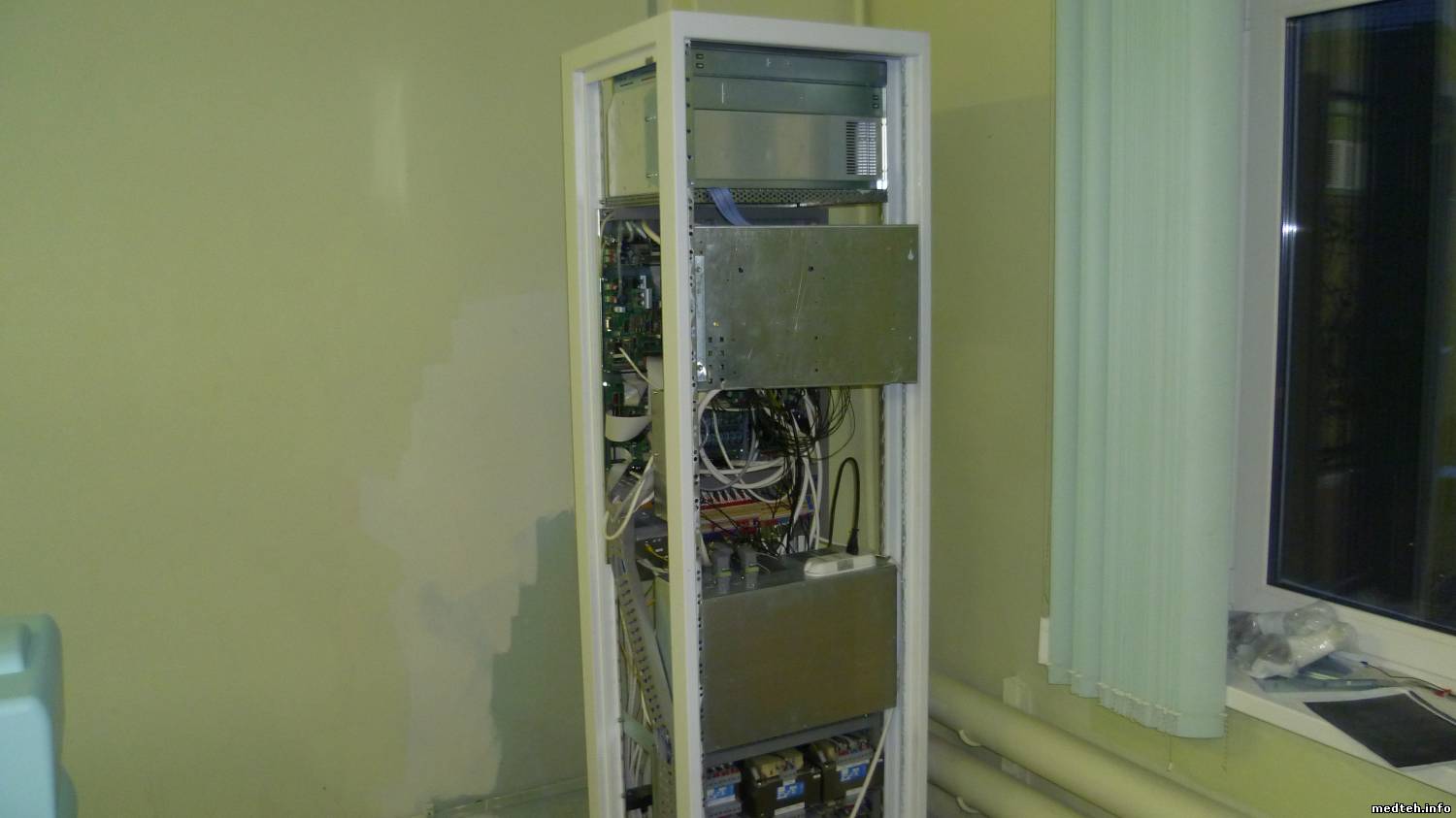

Интересует не только калибровка, а сервис по этому генератору.
Фото пульта генератора, Дивы, место врача.(пульт Аполло тот же)

Это не совсем тот генератор, судя по фото пульта - это итальянский генератор. Я с таким сталкивался, но не на Аполло, а на Вижне, и сам генератор у меня был высокий, как шкаф от Аполло. Ну да ладно: вход в Setup следующий: в генераторе находишь переключатель S2 и ставишь в положение Setup. Включаешь аппарат, нажимаешь кнопку М на пульте (вверху слева). Далее интуитивно-понятно, если что - отпишись.
