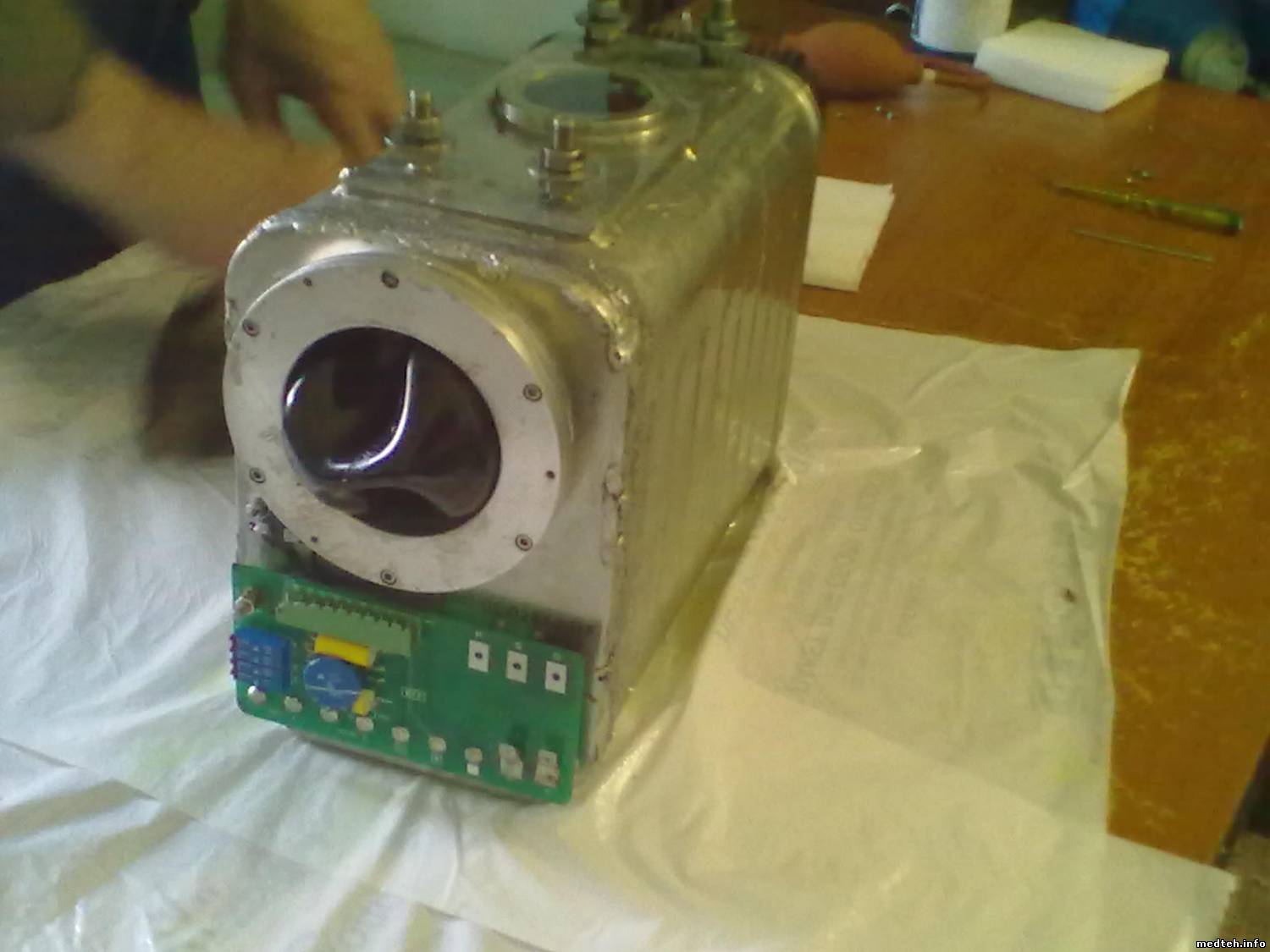

Столкнулся с такой ситуацией: прихожу на заявку, на Литотриптер Medispec E-2000, первоначальная проблема - при включении рентгеносвкого излучения, излучатель работает лишь пару секунд, потом уходит в ошибку по перегреву. Как оказалось, причина была в утечке масла через шов моноблока (это стало понятно почти сразу, по большой луже масла), причем шов, через который утекало масло, уже кем-то пропаивался и судя по всему моноблок, уже кем-то разбирался. Масло мы с коллегой само собой долили, а шов пропояли заново. Послу установки на место, аппарат пару раз выдал сообщение об ошибке инвертора, а потом сам по себе заработал нормально. Через пару дней оказалось, что полных пациентов вообще не возможно "пробить", во время диагностики было отмечено, что данная проблема - не постоянна (тоесть пару раз аппарат может и нормально сработать), а потом в какой-то момент, изображение от видео устройства сначала "задышало", а после и вовсе пропало. Причем соответствующее напряжение на моноблок поступает, ни каких ошибок программа не выдает, свечение на флюоресцентном экране, при проверке наличия рентгеновского излучения - отсутствует.
В данный момент я распаиваю моноблок, его фотография прикреплена к сообщению. Дело в том, что никакой сервисной документации на аппарат, у меня найти не получилось, что я увижу внутри моноблока - я слабо представляю, так как ещё не сталкивался с подобными устройствами.
Может быть кто-то уже делал, что-то подобное и может помочь советом, буду очень благодарен!

Не советовал бы распаивать моноблок.
Увидеть там можно кучу конденсаторов и диодов (на них собран умножитель) и еще накальные трансформаторы.
Дело в том, что масло то Вы долили, а пузыри воздуха откачали?
Какое масло по диэлектрической плотности долили (необходимо минимум 50кВ на 2,5 мм)?
Да и вообще совместимо оно с маслом в моноблоке.
Для начала я бы слил масло с моноблока и залил другое (воздух откачать не забудь).

А моноблок таки, уже разобрали. действительно ничего необычного там не нашли.
Вообщем-то, мы тоже решили, что проблема возможно связана с маслом. на следующей неделе планируем промыть всё, поновой запаять, залить нормального масла(правда пока не знаем где взять "самое" нормальное). Ну и дальше уже будем смотреть и думать дальше.
