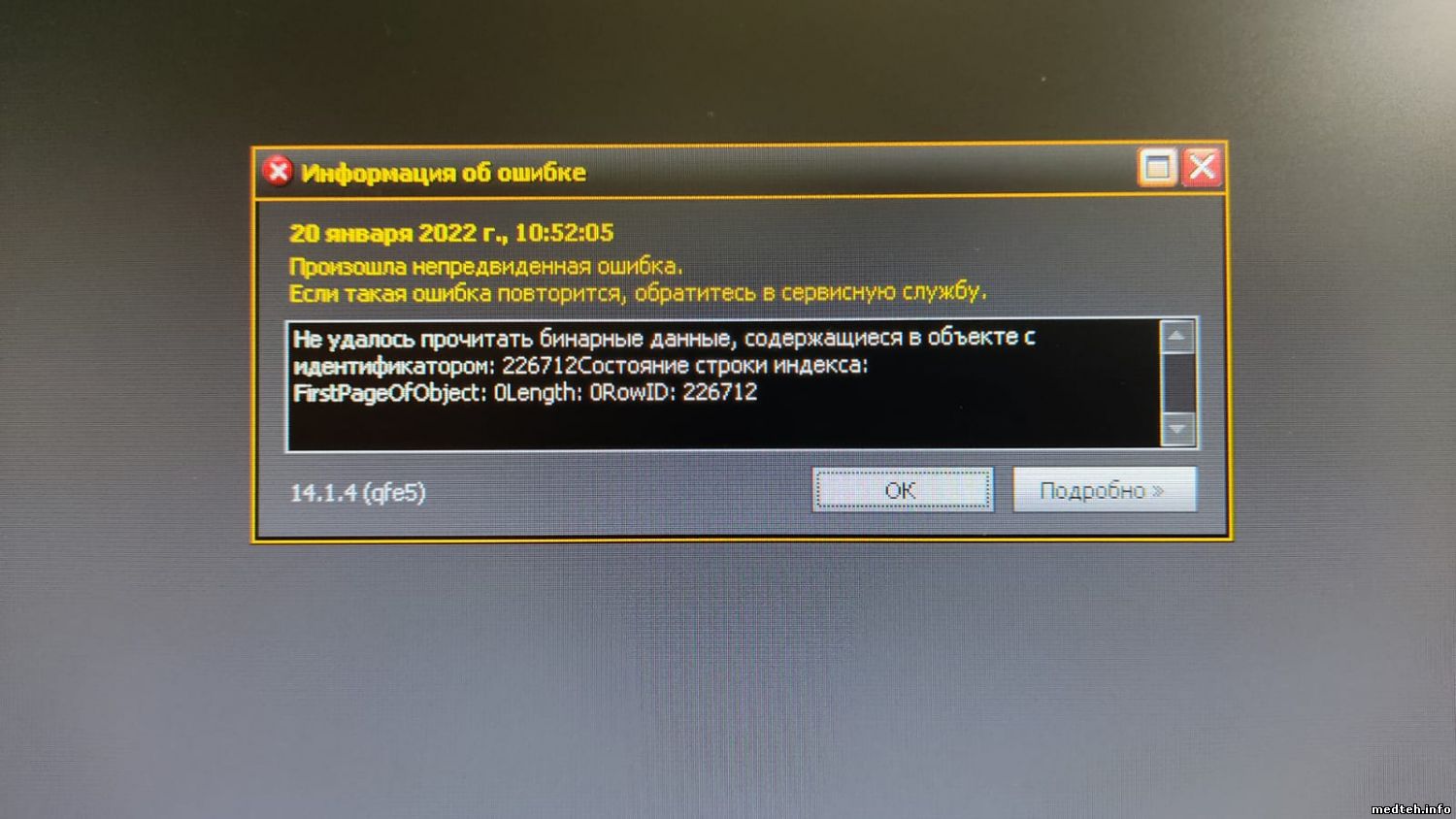

Добрый день, коллеги!
В начале января, случилась проблема на экстренном рентгене от ИнтегРИСа. Куда-то пропал список (база данных) пациентов, которым сделали снимок. После опубликования снимка, его можно посмотреть только на компьютере врача.
Второй день пытаюсь найти в настройках, путь к базам данных пациентов.
Прошу помощи.
BomberbugДата: Воскресенье, 23.Янв.2022, 16:58 | Сообщение # 16
У вас сообщений: 713
engineer
Вообще, после захода в администрирование там есть путь до папки, где хранятся сами изображения.
Обычно это папка OS в корне одного из НЕсистемных дисков, типа D:\OS ...
Изображения хранятся при приёмке в классическом формате BMP, только с расширением BIN, а после (если настроено) ужимаются в JPEG2000.
Список в ПО Интегрис берётся не из физических файлов (не проверяется их наличие), а из базы данных MDF. Если списка нет - значит, чего-то с базой ...

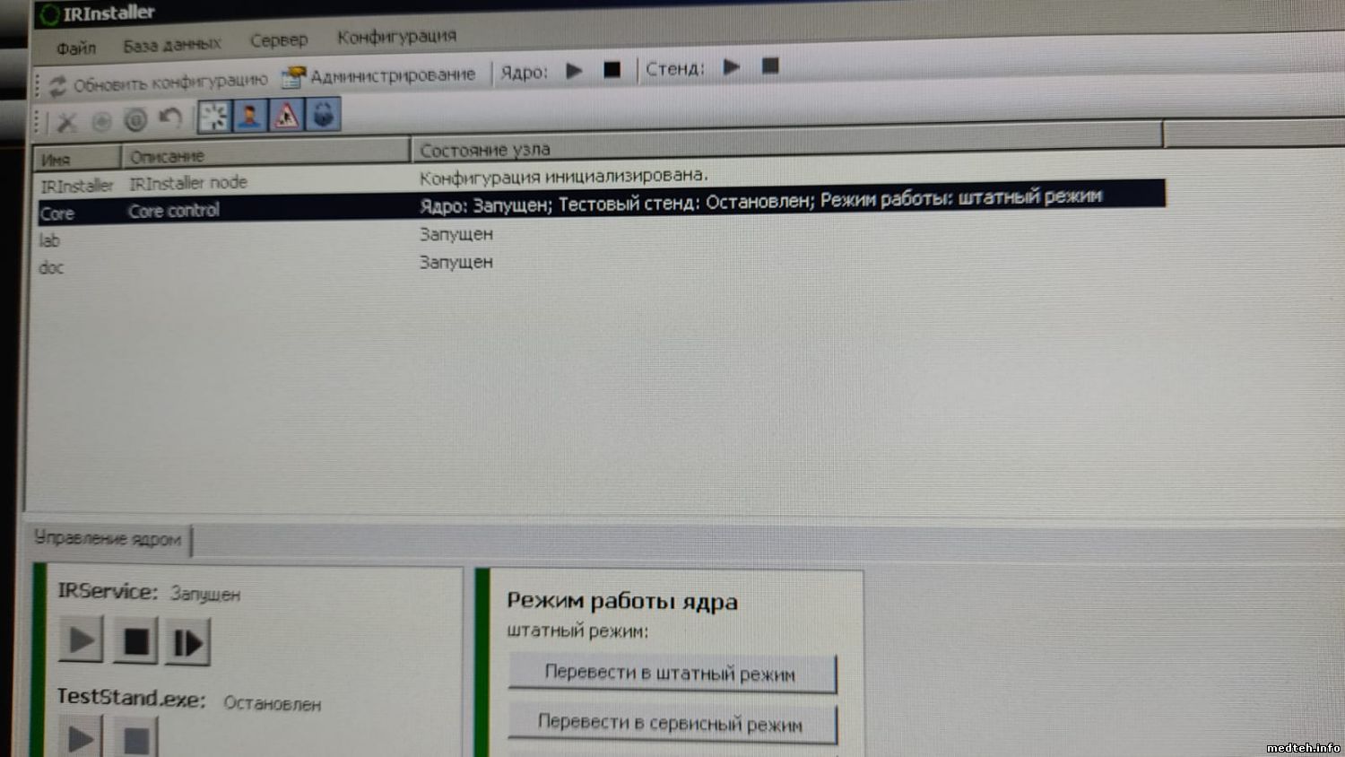

R-VadimДата: Понедельник, 12.Сен.2022, 09:07 | Сообщение # 19
У вас сообщений: 26
Инженер по ремонту и обслуживаию МИ
Смоленск

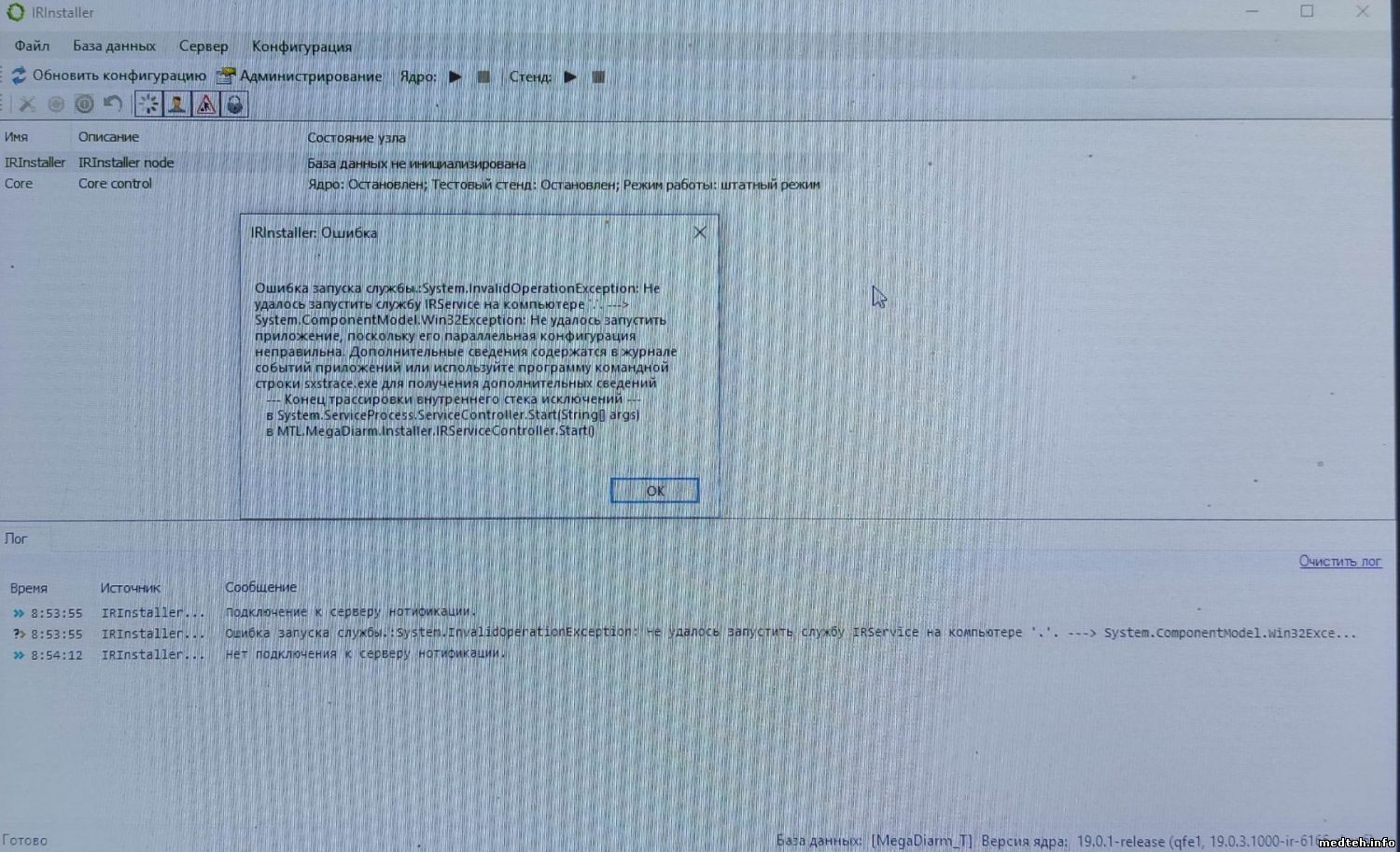

Доброго времени суток, коллеги!
Приключилась беда с ПО ИнтегРИС телевика от МТЛ, установленного в 2020 г. (РС лаборанта + РС врача). После внезапного отключения эл-ва перестал стартовать сервер, соответственно, не работает ни ПО Лаборанта, ни ПО Врача.
Переиндексирование и проверка базы под IRInstaller проблему не решила. При попытке запустить Ядро, вылезает ошибка о невозможности стартовать какую-то службу ...
Подскажите, где искать проблему?
BomberbugДата: Среда, 14.Сен.2022, 04:38 | Сообщение # 20
engineer
А сама SQL-служба работает?
R-VadimДата: Среда, 14.Сен.2022, 18:51 | Сообщение # 21
У вас сообщений: 26
Смоленск
Да, SQL стартует.
Не стартует служба IRService. По виндусевым логам выяснилость, что ошибка файле C:\Program Files\MTL\IntegRIS\Server\Workbench\IRService.exe.config
Действительно, файл испорчен (все нули в содержимом).
Есть ли у кого возможность скопировать этот файл (из сохранённых образов или в больничке)?
Понятно, что содержимое, скорее всего, будет отличаться, но, хотя бы по анологии попытаться восстановить.

Спасибо за участие, проблема решена копированием нужного файла с подобной системы.

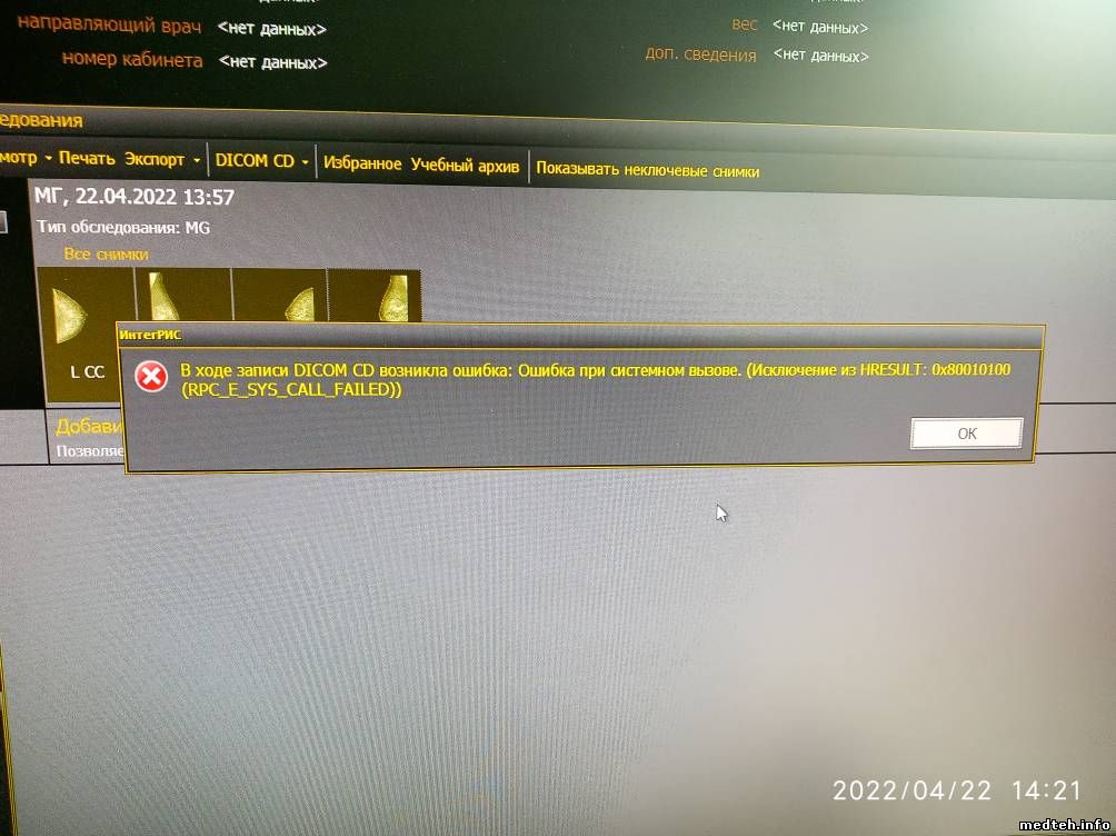

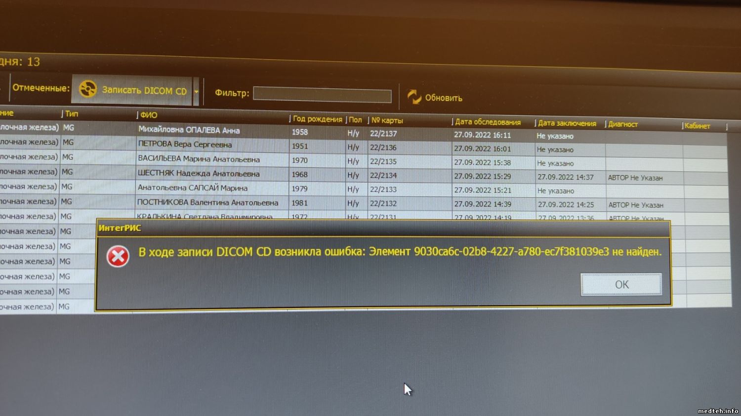

Здравствуйте, коллеги.
На АРМ врача маммогафа от МТЛ при попытке записать исследование на диск стала появляться ошибка (в приложении).
Привод проверил - цел, в системе видится.
Диски не пишет ни CD, ни DVD.
Сталкивался ли кто, и где искать решение проблемы?
BomberbugДата: Среда, 09.Ноя.2022, 07:47 | Сообщение # 25
engineer
Цитата R-Vadim ()
решение проблемы
Обычно указанный "элемент" - это имя файла на диске (расширение обычно *.bin).
Как вариант, проверить - имеется ли он на диске вообще (в папке OS диска D обычно) - на всякий случай.
А вот копируется ли он куда перед записью (и копируется ли вообще) - этого не проверял.

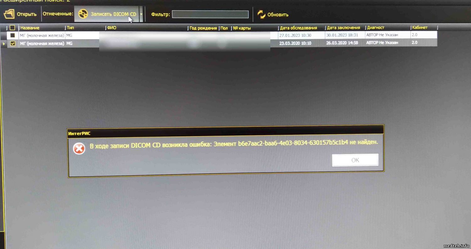

Дааа. Было дело. Помогли "товарищчи", почистили базу пациентов ...
Суть такова. МТЛ засунул образ DICOM-просмотрщика, который записывает на CD-диски, в файлы изображений пациентов.
Кто этого не знает, попадает при чистке базы на такую ошибку.
Решение проблемы - попробовать с консоли лаборанта скопировать (это предположение, т.к. с маммографами не сталкивался, но софт может с одного образа пишется и файл с DICOM читалкой там есть) и положить в os/9/0 (по тому же пути искать на лаборантской консоли). Если же там нет, или доступа к файлам нет, то искать на другом аппарате. Т.к. имена могут не совпадать, то по размеру - этот .bin около 20 МБ, тогда как изображения где-то 5-10 МБ (на рентгене, на маммографе может и еще меньше). Копируем, переименовываем в то, что на фото с расширением .bin и пробуем записать диск.
Сообщение отредактировал Юрьич - Четверг, 09.Фев.2023, 15:15
А как не попасть на эту ошибку при чистке базы?
На лабе ещё ладно, а вот на враче уже критично. Программёры с МТЛ какой-то скрипт запускают для устранения. Заполучить бы этот скрипт))). Также есть у них скрипт для удаления сообщения о ТО.

BomberbugДата: Среда, 05.Апр.2023, 18:53 | Сообщение # 33
engineer
Если под ошибкой подразумевается удаление файла, который отвечает за "содержимое для записи на носители", то конкретное имя файла можно найти внутри самой базы, в основной таблице с настройками.
ЮрьичДата: Понедельник, 10.Апр.2023, 08:16 | Сообщение # 34
У вас сообщений: 130
Можно ещё по дате создания файла найти (она у него раньше или в день запуска аппарата) и поставить ему запрет на удаление, сделать резервную копию, удалять снимки по временному диапазону ... Вариантов много.
Чтоб убедиться, что это "тот самый" файл - копируете, переименовываете расширение в "zip" и открываете архив. Если открылся и там DICOM просмотрщик (папка с файлами, autorun, readme) - значит оно. Если не открывается архив - не оно.
artlipДата: Понедельник, 10.Апр.2023, 14:44 | Сообщение # 35
Липецк
Спасибо Юрьич-у за подсказки, удалось восстановить запись исследования на DVD/CD.
Как восстановил.
Архив с временными папками (с исследованиями) для записи на DVD/CD нашлись на D:\IntegRIS\IntegRIS-Server\DicomCDTempDir
В них были:
Bin
DICOM
DicomDir (файл)
Autorun.inf
ReadMe.pdf
Startcd.exe
Conclusionxxxxxx.rtf (заключение)
Исключил папку DICOM, файлы DicomDir (файл) и Conclusionxxxxxx.rtf (заключение). Из оставшегося сформировал ZIP архив с именем как в ошибке (только без тире), расширение изменил с zip на bin и записал по пути F:\IntegRIS\IntegRIS-Server\os\b\6
Почему именно этот путь - в моём случае в ошибке элемент назывался b6e7aac2baa64e038034630157b5c1b4 - т.е. папка os\b\6 , в системе имеется 2 диска 1) -C и D 2)- F (основное хранилище файлов)
Надеюсь кому-то будет полезно.
Сообщение отредактировал artlip - Понедельник, 10.Апр.2023, 14:58
ЮрьичДата: Вторник, 11.Апр.2023, 08:23 | Сообщение # 36
artlip, и Вам спасибо.
Была мысль провернуть такую же операцию, но не было времени и сильной нужды. Теперь буду знать, что можно и так файл .bin вернуть.
artlip, записанный диск не проверяли? Работает ли там просмотр?
artlipДата: Среда, 12.Апр.2023, 15:15 | Сообщение # 37
Липецк
Юрьич, проверял - с болванки программа просмотра запустилась, файлы картинок были.

Phela1987Дата: Среда, 27.Дек.2023, 01:25 | Сообщение # 39
Врач рентгенолог
Биробиджан
C. Program Files\MTLVIntegRIS\Server\Workbench\rStandaloneClient.exe
C:\Program Files\MTL\IntegRIS\Server\Workbench\rStandaloneClient.exe
Не удалось запустить приложение, поскольку его параллельная конфигурация неправильна. Дополнительные сведения содержатся в журнале событий приложений или используйте программу командной строки sxstrace ехе для получения дополнительных сведений.
OK.
Нужна помощь!!!
Коллеги, здравствуйте.
При запуске Интегрис на АРМ лаборанта выдаёт вот такое диалоговое окно, программа не запускается.
Кто-нибудь сталкивался с таким?
