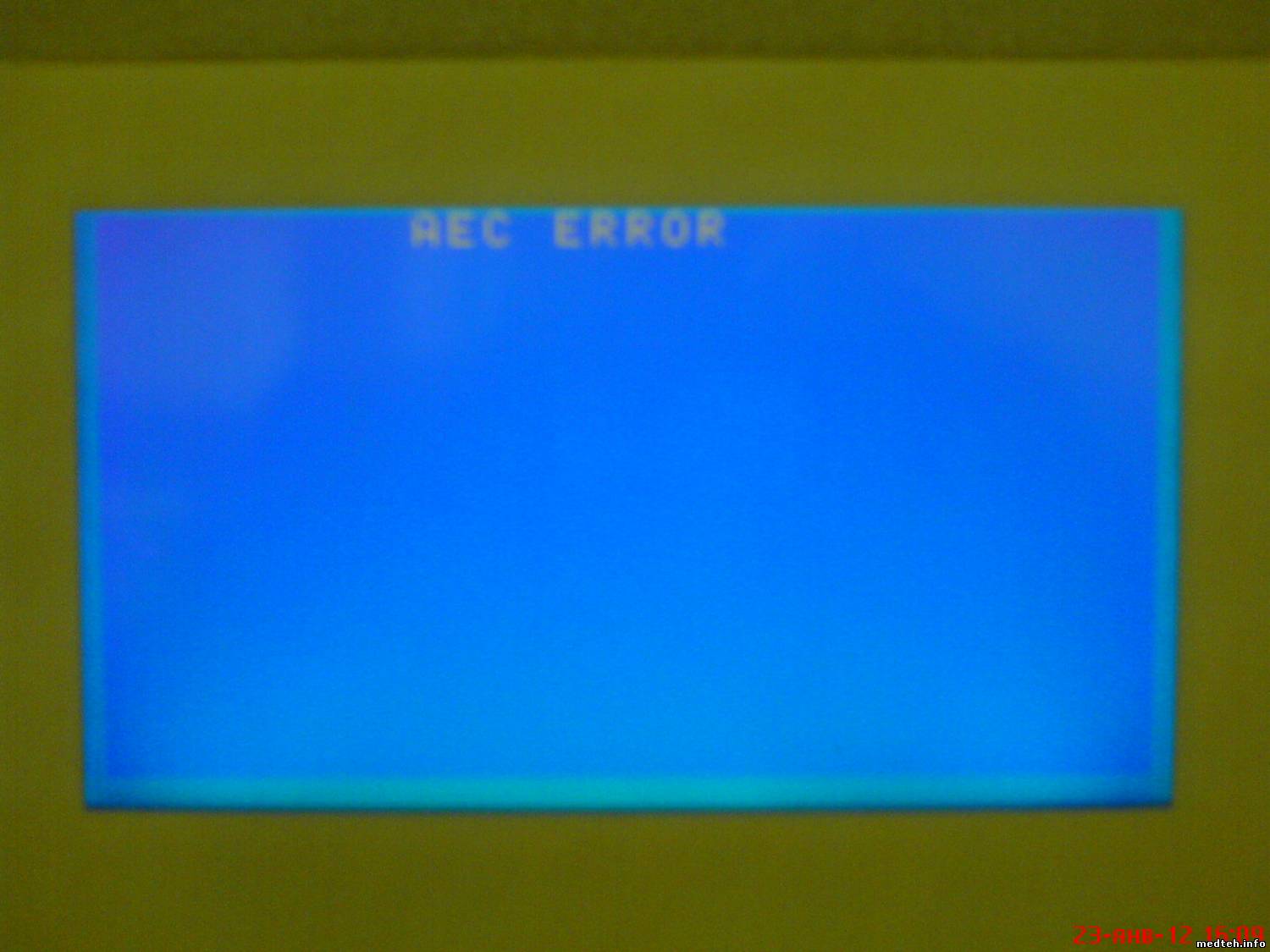

Проблема с маммографом (маммограф рентгеновский компьютеризированный трехрежимный МР-01-"ТМО"): не снимает на большом фокусе - выдаёт ошибку: "AEC ERROR". В ручном режиме снимки идут.
Что обозначает эта ошибка?

Алекс-200Дата: Вторник, 24.Янв.2012, 18:47 | Сообщение # 4
Если с малым фокусом проблем нет, то причину следует искать в снижении мощности дозы при работе на большом фокусе, что, в свою очередь, может быть следствием эрозии фокусной дорожки, неправильного накала и пр.

На ручном режиме проверял снимки на большом фокусе
Режим STD установлен
снимки проходят в автомате только на малом фокусе
если ставлю на большой фокус, то выходит сообщение об ошибке AEC ERROR

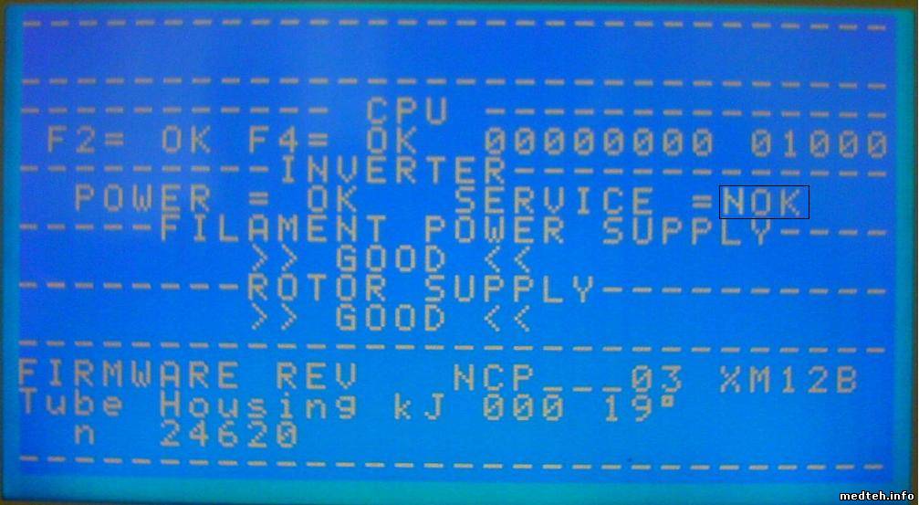

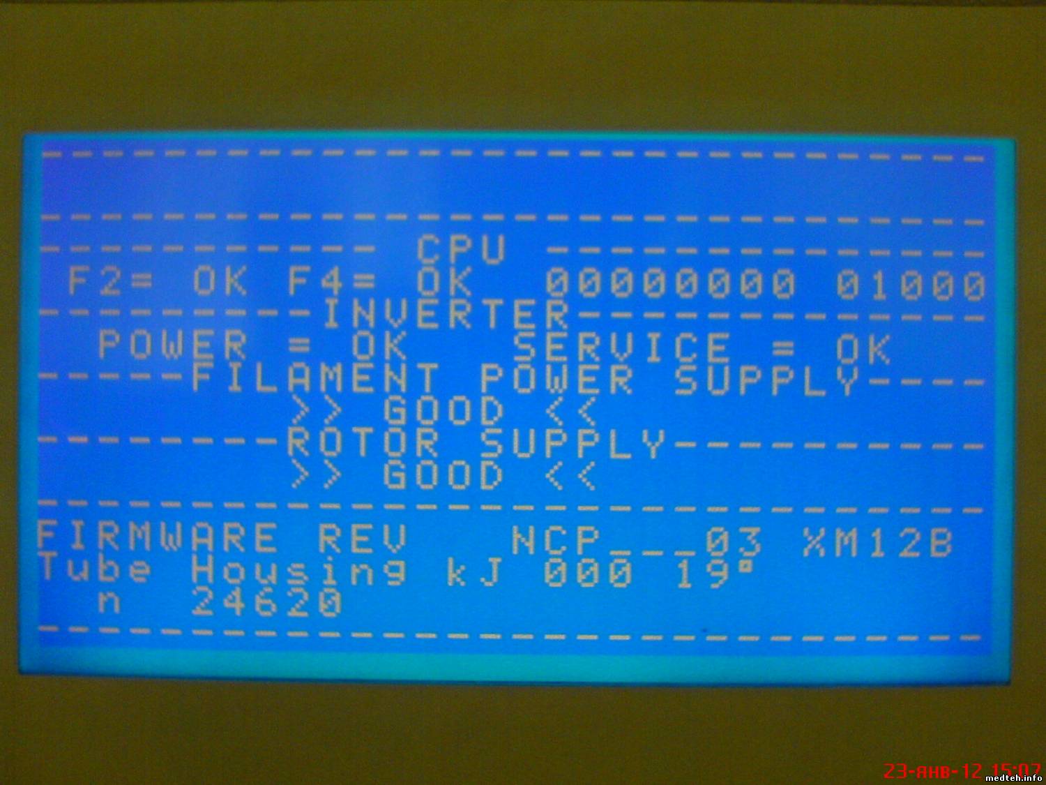

При нажатии клавиш 7 и 12 (самодиагностика) выходит картинка

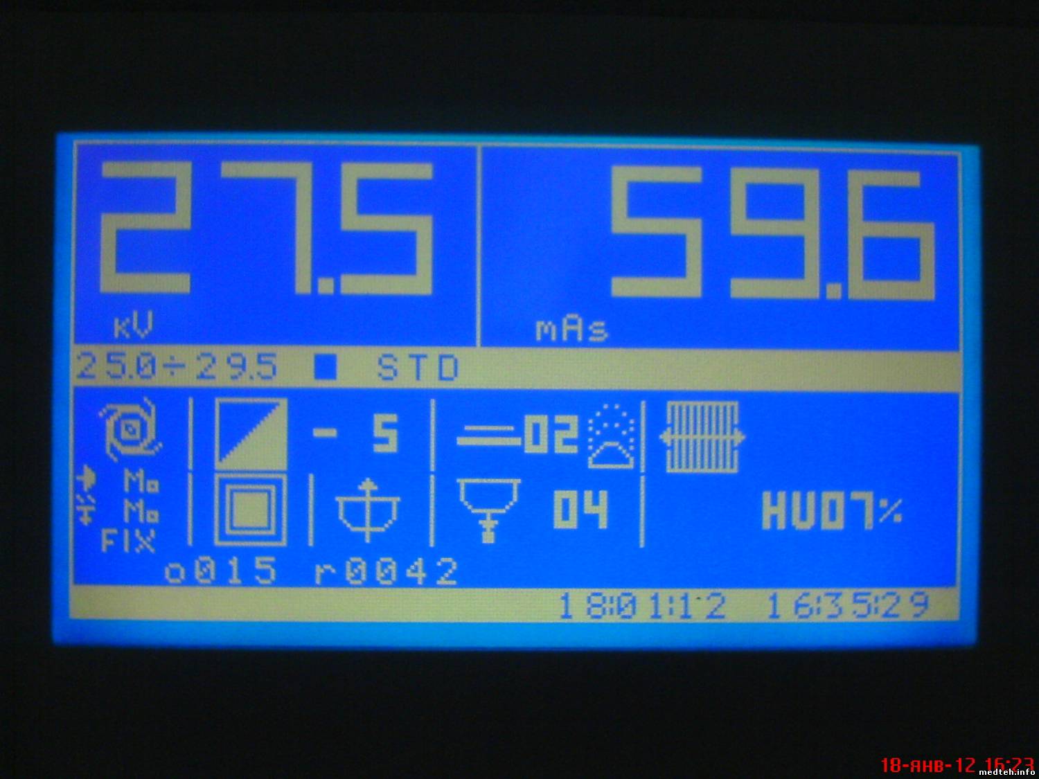

вот на таком режиме снимки проходят,

to rrssaz: Поставьте для начала кнопками +KV и -KV диапазон KV 24,0 - 28,5. И шлёпните разок. Фантомы из оргстекла которые с маммографом шли у вас есть под рукой, или уже все растащили? :)

Подскажите кто знает.
При включении маммографа он нормально включается, но через пару секунд после появления нормального окна работы на дисплейчике уходит в сервисный режим. Из сообщений на экране сервиса везде "ок" кроме 'service' там "nok" видимо не ОК.
Иногда аппарат включается и делает несколько снимков, но потом все равно уходит в режим сервиса.
Кто подскажет что смотреть в этом случае, какой узел? Связывался с сервисом ТМО , пока сказали только чистить разьемы. Только их уже до дыр зачистили ireful .
Фото не мое, просто в редакторе изменил вид как у меня. Проблема на фото выделена прямоугольником
Сообщение отредактировал nikbur - Вторник, 24.Апр.2012, 07:38

Правильно вам сказали... Ещё как вариант - проверьте предохранитель F2 на плате 94-132
nikburДата: Среда, 25.Апр.2012, 09:51 | Сообщение # 22
У вас сообщений: 52
Улан-Удэ
Предохранители проверил не один раз, тем более что F2 контролируется программно, разьемы на 10 рядов уже прочистили, кабеля вызванивал сегодня с утра. Перед обедом проверил, проблема есть. Сходил пообедал, включаю работает. В общем видимо надо было хорошо пообедать biggrin . А если серьезно то наверняка скоро снова вылезет ireful . В общем самоустранение.
rPeXДата: Среда, 25.Апр.2012, 14:40 | Сообщение # 23
У вас сообщений: 56
F2 программно контролируется с процессорной платы, а я имел в виду предохранитель на плате инвертора.
