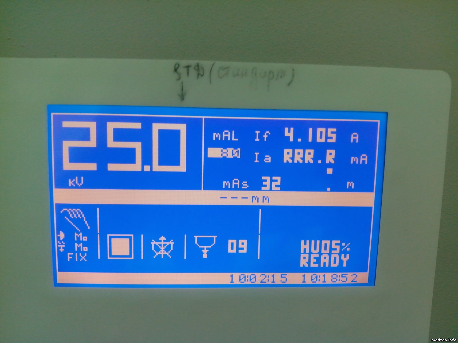

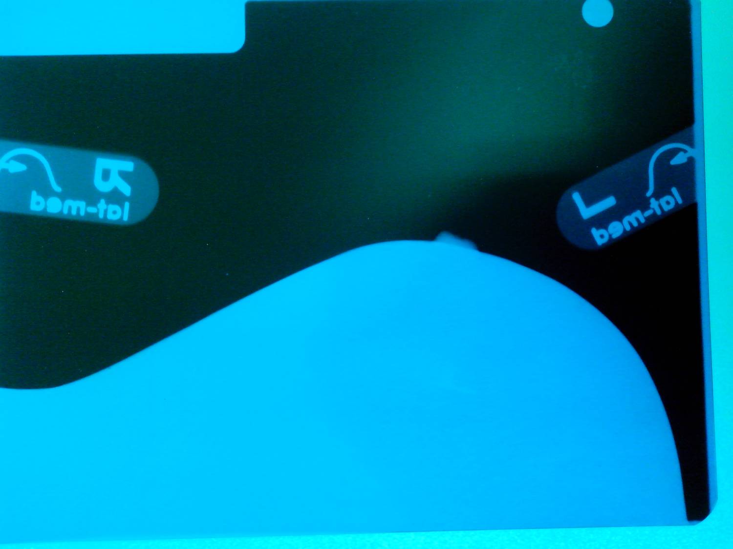

Помогите советом. Маммограф МР-01 -ТМО снимок без деталей - только черное и белое.
Причем оба дефектных снимка - это довольно большая грудь, которая точно перекрывает все три контура экспонометра.
Работа в автоматическом режиме. Фантома нет.
Дефект проявляется не всегда, а только иногда в наклонном положении.
Смущает еще факт, что если делать снимок без имитации объекта (пустой), то появляется ошибка
AEC ERROR. Или если имитатор не попадает полностью в область датчиков - та же ошибка. Экспонометр PHTM 9000.
Как его протестировать непонятно.
rPeXДата: Четверг, 29.Янв.2015, 10:44 | Сообщение # 53
У вас сообщений: 56
Что Вы имеете в виду под "снимком без деталей"? Что значит только черное и белое? У Вас только контур получается на снимке? Если да, то проверьте правильно ли Вы устанавливаете пленку в кассету, полностью ли проходит экспозиция (не отпускаете ли Вы кнопку раньше времени).
Если делать снимок в автоматическом режиме без объекта, то экспонометр как раз и дает эту ошибку - экспонометр не видит объекта и в момент предэкспозиции выдает эту ошибку. Экспонометр у Вас работает правильно.
Еще как вариант получения только контура - плохая компрессия объекта.

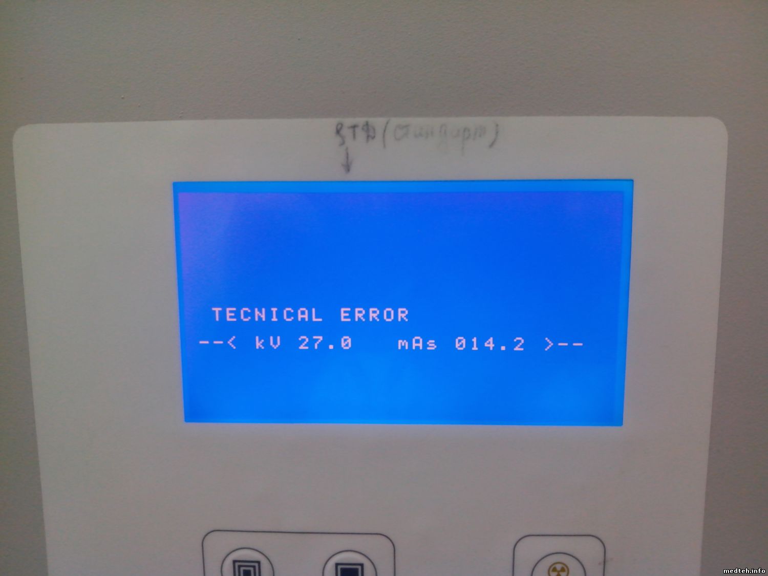

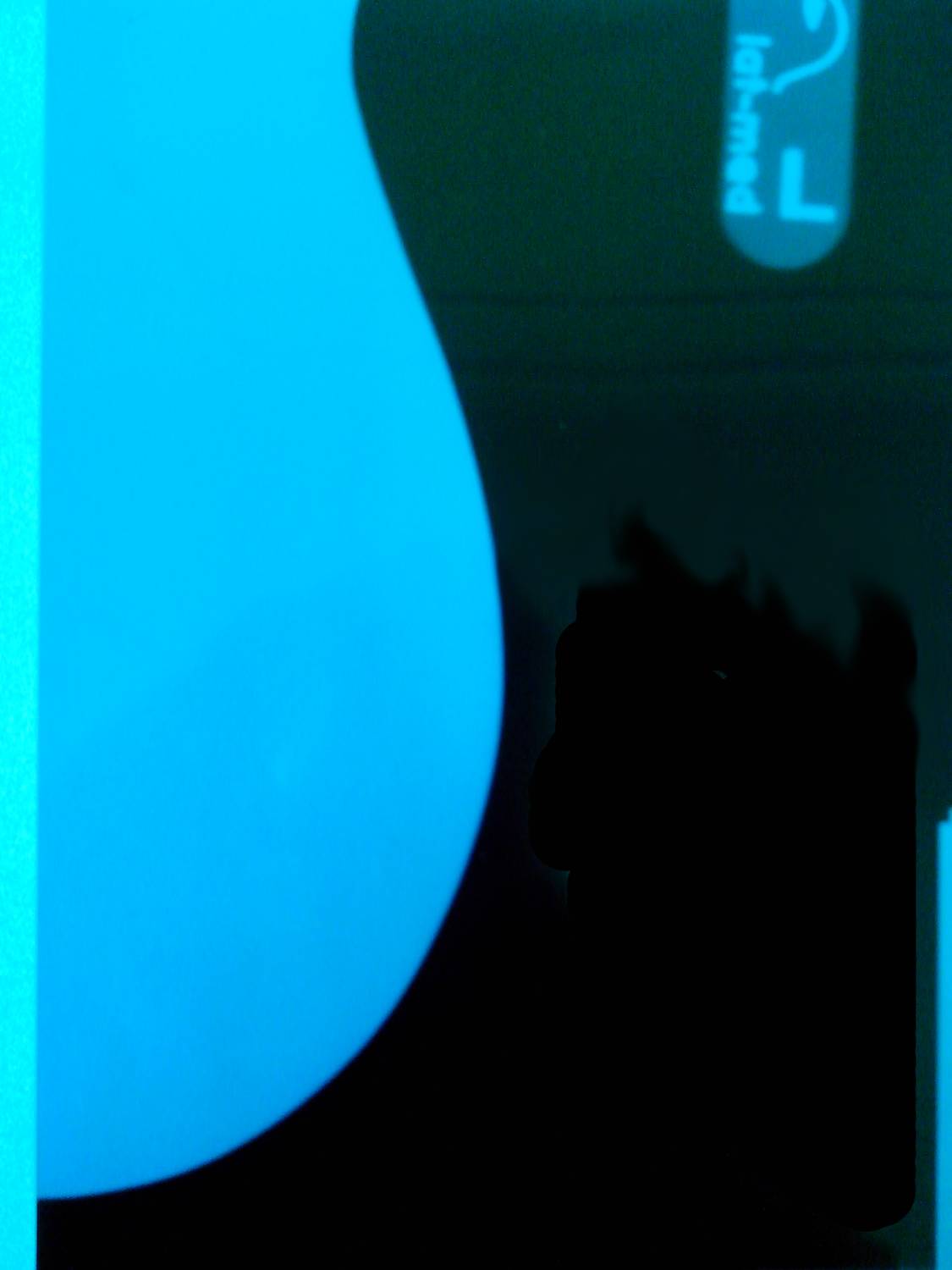

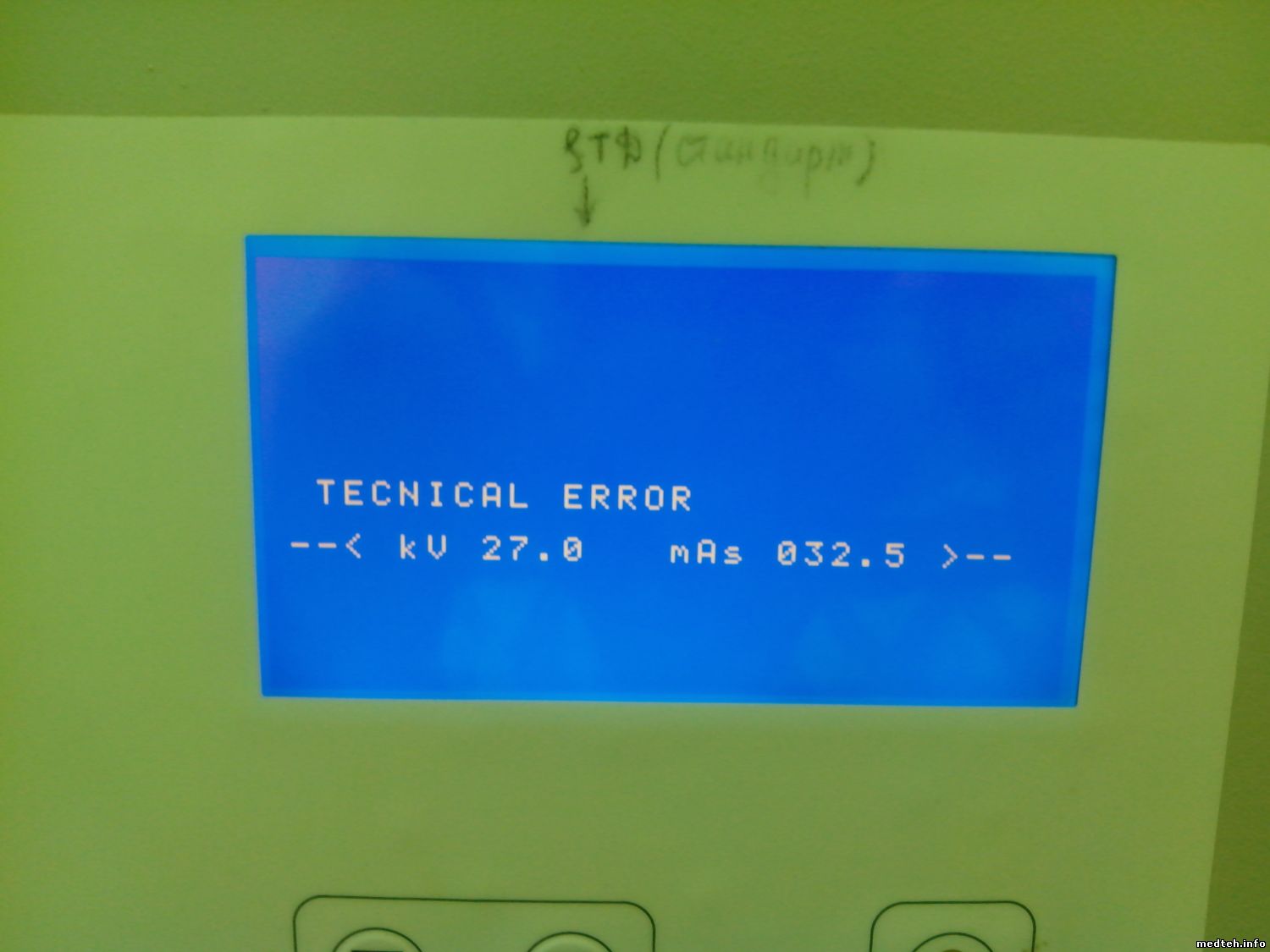

Вот такие бракованные снимки получились. Оба в наклонном положении 45 гр. Как понял из объяснений лаборантки.
При таких снимках аппарат выдавал ошибку AEC ERROR . Черный фон на снимках довольно бледный. Ощущение, что аппарат успел сделать предварительную экспозицию для экспонометра и выдал ошибку.
Сегодня пробовал с фантомами. Пленки не проявлял. Просто смотрел показания kV mAs.
При любом наклоне показания практически одинаковые.
Из-за чего может быть брак?
Алекс-200Дата: Воскресенье, 01.Фев.2015, 07:52 | Сообщение # 55
Складывается впечатление, что в поле экспонометра попала не грудная железа, а мышца, которая плотнее железы.
Кроме того, предложите лаборанту внимательно изучить руководство пользователя. Там должно быть сказано, что автоматический выбор режимов применим к средним размерам, а для больших и маленьких существует ручной режим и опыт лаборанта.
Всё ли в порядке с фотохимией?

C химией точно все в порядке, т.к. другие положения нормально проявляются. Да и проявочный автомат один на два кабинета.
А вот то, что мышца попала - это мысль. Я думал, что-то не то с положением. Жаль самому присутствовать нельзя.
А то бы глянул как лаборант работает.

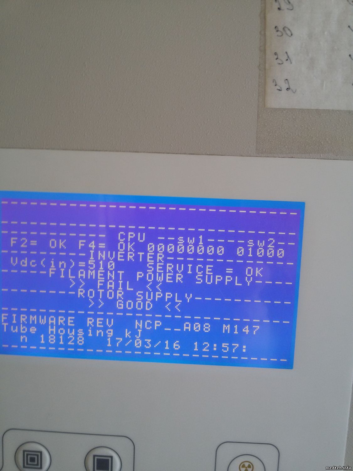

Маммограф МР-01-ТМО 2006 г.в.. На большом фокусе и на автомате и на ручном режиме при кВ больше 26 снимок прерывается и вылазит "сообщение1"(первый файл).
При попытке перекалибровки на малом фокусе все в норме, а на большом получается картинка "калибровка"(второй файл). Что значат символы RRR в доках не нашел.
То ли тока совсем нет, то ли не меряется.
Попробывал откалибровать защиту накала по току и напряжению - померял - расхождение в контрольных точках было очень большое.
Выкрутил потенциометры, допуск как в инструкции. Изменений почти 0. При попытке снимка вылазит сообщение2. mAs стало больше, но все равно не работает.
Вопросы: - как расшифровать/скачать сообщения об ошибках? По сути этот аппарат и маммограф МТЛ одно и то же (внутри итальянец на 110% biggrin )
но у МТЛ предусмотрен COM-порт, а здесь нетути.
Ну и конечно жду предположений по поводу неисправных модулей - труба, плата накала или еще чего?

COM порт там тоже есть. Подсоединяется через AMP разъем к процессорной плате.
Калибровку большого фокуса делаете неправильно. Калибровка большого фокуса делается при 40 mAs а не при 32.
К производителю обратиться не пробовали?
