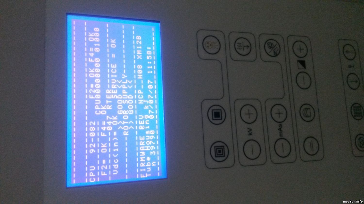

yusupovd92Дата: Среда, 16.Ноя.2016, 19:36 | Сообщение # 85
У вас сообщений: 121
ставр
добрый день. помогите решить проблему, аппарат не запускается, при включении просто белый экран. все питания есть.
заменены микросхемы u16 u17 на плате 01-170 на max485 (стояли другие, жутко грелись).
после этого появился белый экран, а так был синий
с уважением саша
Alex70ttДата: Среда, 16.Ноя.2016, 19:53 | Сообщение # 86
У вас сообщений: 524
рентген техник
вся Россия
зря поменяли там просто окисляется все и надо микрухи на кроватках передернуть в том числе и на плате пульта и просто синий ? без надписей?!
yusupovd92Дата: Среда, 16.Ноя.2016, 20:25 | Сообщение # 87
ставр
после замены микросхем стала просто белой, никаких надписей. своим тепловыделением еще привлекает внимание микросхема U9, не знаю что это. аппарат просто далеко находится и хочу узнать может кто сталкивался и как диагностировать проблемы этой платой
с уважением саша

petroveechДата: Четверг, 17.Ноя.2016, 06:53 | Сообщение # 89
У вас сообщений: 1073
Иженер
У меня есть то же такой аппарат с греющимися мксхм. Плата процессора и индикаторов каюк. Но у меня причина мощные интеллектуалы мастера, с буйной фантазией. А у вас после чего?
yusupovd92Дата: Четверг, 17.Ноя.2016, 08:17 | Сообщение # 90
ставр
скачки напряжения говорят были, выключился и не включился.
Alex70tt, попробуем переставить платы с рабочего и если определим неисправность обратимся. вы не знаете U9 это прошивка или временнная память? думаю все таки поменяю.
с уважением саша
petroveechДата: Четверг, 17.Ноя.2016, 12:31 | Сообщение # 91
Иженер
на рабочий, вернее. Причина выхода из строя известна? Хотите 2 дохлых получить?

petroveechДата: Вторник, 13.Дек.2016, 07:46 | Сообщение # 99
Иженер
Расшифровываю. max483, ридим буки. Меняются все сразу. По 1-2 нельзя. Соединены параллельно. Засаживание одного, приводит к выходу из строя остальных.
Затем, в моём случае, поменял 3 микросхемы на плате индикатора. Там больше нету. Причина-питание формируется где-то.
Перешёл к подтыканию плат. На плате есть резик, рег-ка свечения индикатора. Платы разные. Надо подстраивать. Если белый экран, крутим до получения картинки.
Перепрошивать и т п не торопитесь. Прошивка там не летит, дохнет даллас. В оных имеется батарейка. В них только калибровки и т п. Вбивается компом.

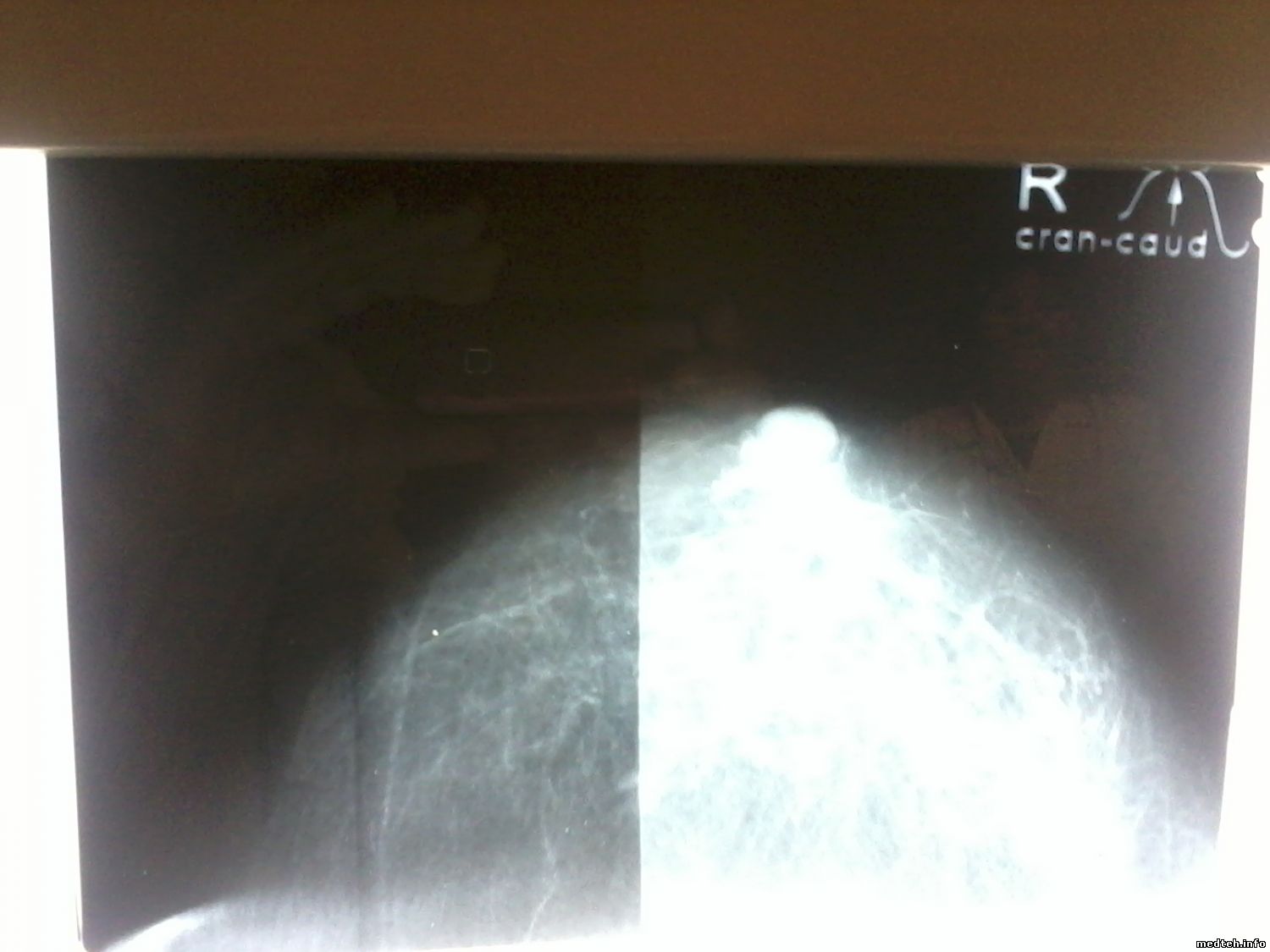

pyhДата: Четверг, 12.Янв.2017, 17:04 | Сообщение # 103
У вас сообщений: 46
начинающий техник
Анжеро-Судженск
периодически получаются снимки с затемнением ровно пополам. причём в основном на прямых проекциях. кассеты отпадают, осмотрел и на разных бывает. решётка двигается, никаких посторонних предметов нет. сменных фильтров нет( окно видно) Единственный движущийся элемент, зеркало, убирается в другой плоскости. Дефект плёнки отпадает, брали из разных коробок.
фото снимка прилагаю. Кто нибудь встречал подобное?
Сообщение отредактировал pyh - Четверг, 02.Фев.2017, 18:28
rodon79Дата: Четверг, 12.Янв.2017, 19:00 | Сообщение # 104
У вас сообщений: 220
У вас проблема скорее всего с проявкой либо валики плохо прижимают и пленка останавливаеться на время или пока ее не толкнет следующая либо есть подсветка в подающем лотке(не плотно крышка закрывается и лаборантка включает свет) или верхняя крышка проявки смещается и есть щель и также включают свет
StasikДата: Четверг, 12.Янв.2017, 19:55 | Сообщение # 105
У вас сообщений: 342
Красноярский край
Какой из 4-х снимков, во время проявки, по счету получается с таким дефектом?
Если
то однозначно подсветка в лаборатории во время проявки.
Лаборанты делают сначала прямую проекцию, складывают кассеты и на них кладут отснятые боковые проекции. Затем с этой стопкой кассет идут в лабораторию и проявляют в обратном порядке. И на последнем снимке включают свет.
Осталось только найти, как подсказывает rodon79, где идет засветка.
Что это засветка свидетельствует "развод" в левом нижнем углу снимка

Это скорее дефект моего фотоаппарата. снимал снимок на негатоскопе, .
Алекс-200Дата: Пятница, 13.Янв.2017, 16:22 | Сообщение # 108
Цитата pyh ()
И если сложить снимки сделанные в разные дни один на один, дефект как под копирку........совпадает до милиметра......
Поскольку чудес в природе не бывает, то вычислять дефект придется по цепочке:
- кассеты (усиливающие экраны)
- столик
- фильтр в поле луча
Всё проверять собственными руками и глазами, не доверяя теории и здравому смыслу.

AVAMДата: Суббота, 14.Янв.2017, 00:30 | Сообщение # 111
У вас сообщений: 299
москва
Попробуй кассету положить сверху на столик , зажав микрик внутри столика или вторую кассету внутрь.

rodon79Дата: Суббота, 14.Янв.2017, 00:35 | Сообщение # 112
Да блин это лаборанты точно! Какая у вас проявочная машина?!

pyhДата: Воскресенье, 15.Янв.2017, 08:11 | Сообщение # 114
У вас сообщений: 46
начинающий техник
Анжеро-Судженск
Кассеты проверил в первую очередь, за лаборантами тенью ходил с момента зарядки плёнки и до проявки. столик разбирал, кроме решётки там нету ничего. В выходном окне только пятак приклеен И снимки могут десять нормальных один бракованный. Один вопрос внутри R-кожуха ничего не может отвалиться и перекрывать выход луча? Понимаю, противоречит здравому смыслу,но и дефект не типовой.
pyhДата: Воскресенье, 15.Янв.2017, 08:19 | Сообщение # 115
У вас сообщений: 46
начинающий техник
Анжеро-Судженск
rodon79, в проявочной машине кроме маммографических снимков проявляют кучу других всех размеров.никаких артефактов нет.
Alex70ttДата: Воскресенье, 15.Янв.2017, 09:58 | Сообщение # 116
рентген техник
вся Россия
бывало что труба в кожухе проворачивалась и давала похожий эффект
еще может если на кассете две защелки то одна не закрывается
а все же у вас спросили какая проявка
StasikДата: Воскресенье, 15.Янв.2017, 10:13 | Сообщение # 117
Красноярский край
pyh, выложите фото снятое под прямым углом.
P.S. А в вашем аппарате нет автоматического фильтра?
Сообщение отредактировал Stasik - Воскресенье, 15.Янв.2017, 10:27
rPeXДата: Понедельник, 16.Янв.2017, 09:47 | Сообщение # 118
У вас сообщений: 56
Отсоедините буки-систему, положите вместо него кассету и сделайте снимок какой нибудь бутылки или ключей в ручном режиме. Посмотрите что получилось ну или выложите фото
terbunyДата: Понедельник, 16.Янв.2017, 16:17 | Сообщение # 119
У вас сообщений: 230
рентгенотехник
Скорее всего это плёнка такая. Когда смените плёнку не из другой коробки, а из следующей партии поставок, тогда будут нормальные снимки
pyhДата: Понедельник, 16.Янв.2017, 16:55 | Сообщение # 120
У вас сообщений: 46
начинающий техник
Анжеро-Судженск
Alex70tt, Проявочная машина ОПТИМАКС-АМИКО. Но у меня подозрения на трубку. Лаборанты делают сначала прямой, затем боковой и опять прямой. Было подозрение, что смещается трубка, но ни разу подобное не встречалось. На РУМ-20 раскручивалась трубка, но границы были размытые.А по поводу плёнки, у кого-нибудь были прецеденты с браком нескольких коробок и вперемешку с нормальной?
