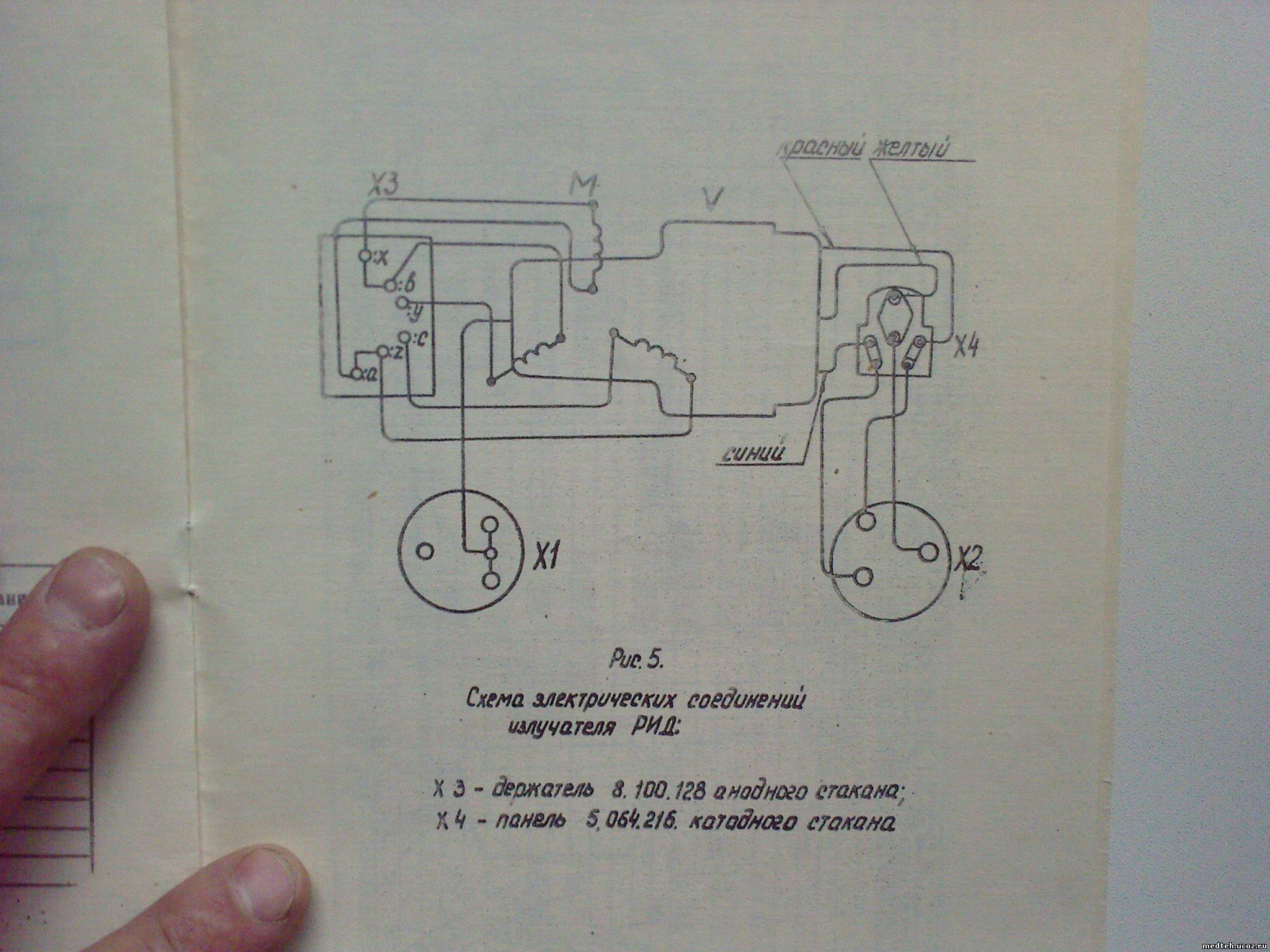

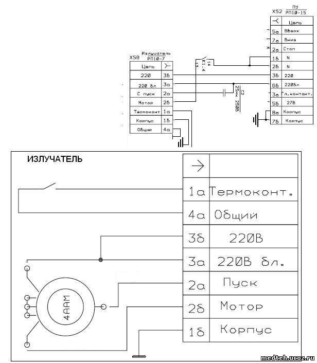

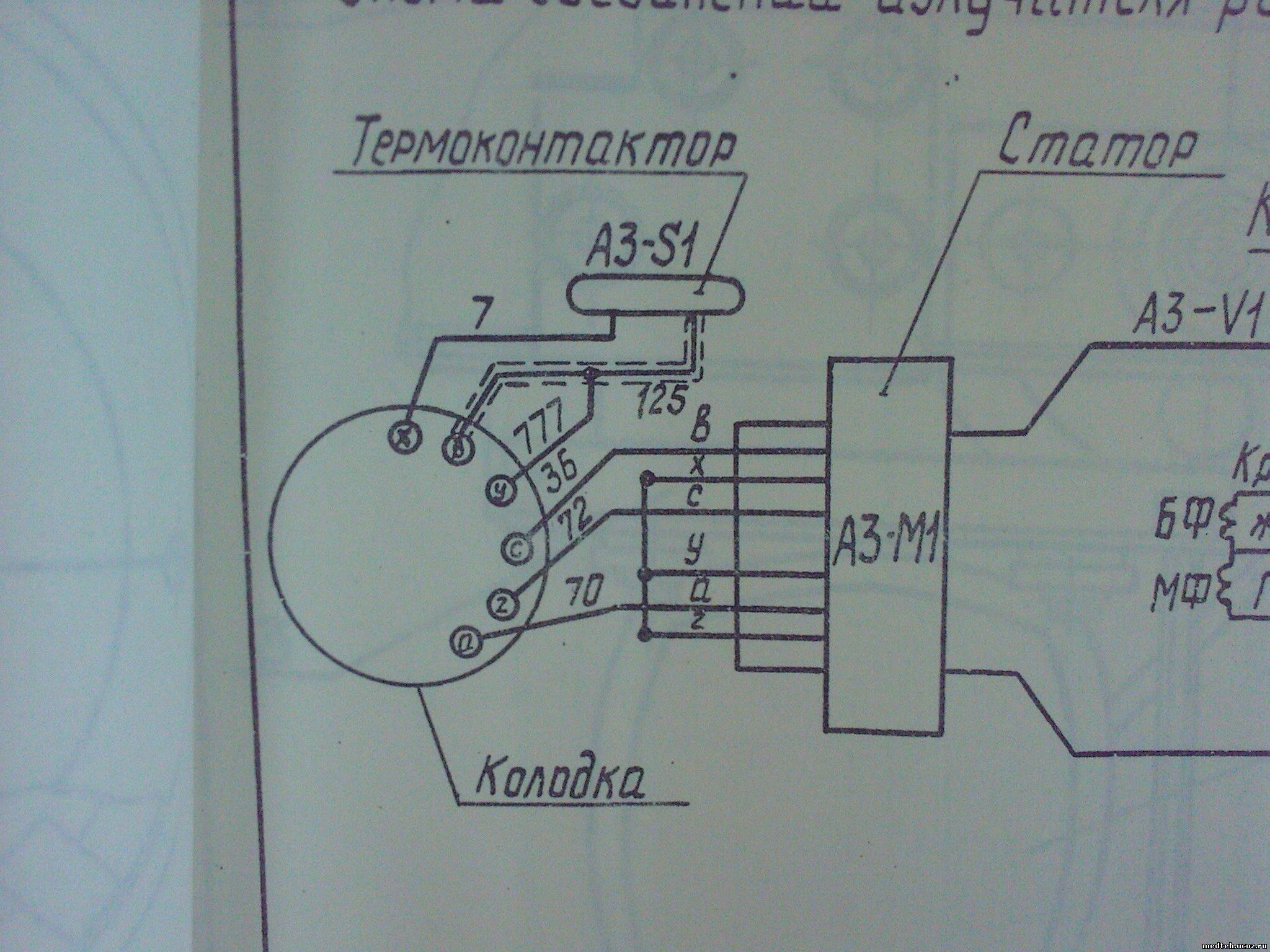

renmasterДата: Пятница, 07.Авг.2009, 16:11 | Сообщение # 6
схема от РИДа от РУМ-20 и часть схемы раскрутки от него же
успехов Bay_nick,

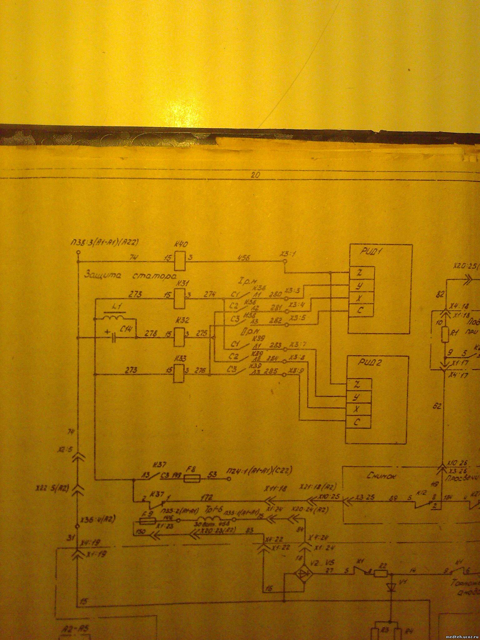

Первый и единственный случай, когда я видел как к импортному питающему подключить наш РИД я встречал на Амико-Вымпеловском аппарате с питающим TOP-X (как же он назывался что-то типа "Амико-Р-Рентген"). Как они его подключили так и не понял, но током меня долбануло. blush
Откровенно говоря не ожидал потенциал на не вращающемся аноде.
Сейчас поищу схему коммутации в инете. Схему TOP-X точно видел.

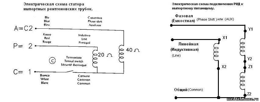

Методом сравнения (см. фото) можно попробовать так:
2 обмотки последовательно, 1 обмотка параллельно им. Необходимо учитывать начало и конец обмоток иначе эффект взаимной индукции внесёт свои коррективы. Вот только понять в какую сторону будет вращаться анод предсказать тяжело, с одной стороны это не принципиально, но если гаечка плохо затянута при разгоне или при торможении она открутится и анод будет прокручиваться на оси. Этот случай конечно экзотика, но такие случаи были.
Polo11Дата: Суббота, 08.Авг.2009, 00:18 | Сообщение # 9
У вас сообщений: 582
рентген
русский
Вот так наглядней получается. Теперь понятно откуда почему меня током долбануло.

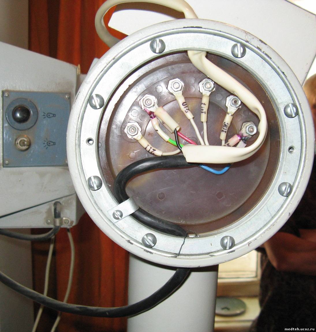

Нашёл фотку концов разворота на старой флюшке 12Ф(какой-то).

Был установлен старый излучатель у него все три обмотки статора звонились одинаково (68 ом).
Соединил звездой согласно схемке в 5-м сообщении от renmaster,
Да, термоконтроль в проскане упразднили, просто пустые концы!
