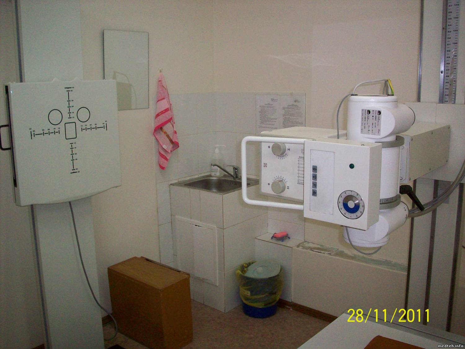

Французский рентген аппарат с высокочастотным генератором MAGNUM S, год выпуска 2002, в первом рабочем положении, т.е. в низ, делает хорошие снимки, как только переводим его на стену при нажатии кнопки выдаёт ошибки "Е12", "Е13". Иногда сильно гудит и выдаёт слабые снимки.

Глядя на фото - очень уж похожи стол и стойка на то, что в РФ именуется "Спектр-АП" и активно поставлялось по нацпроекту в 2006/7.
Гудение имеет место во время снимка или во время раскрутки? Бывает, начинают гудеть и очень сильно подшипники в трубе именно в вертикальном положении (на стену). Персонал всегда очень этого пугается, но увы ничего с этим похоже не поделаешь.

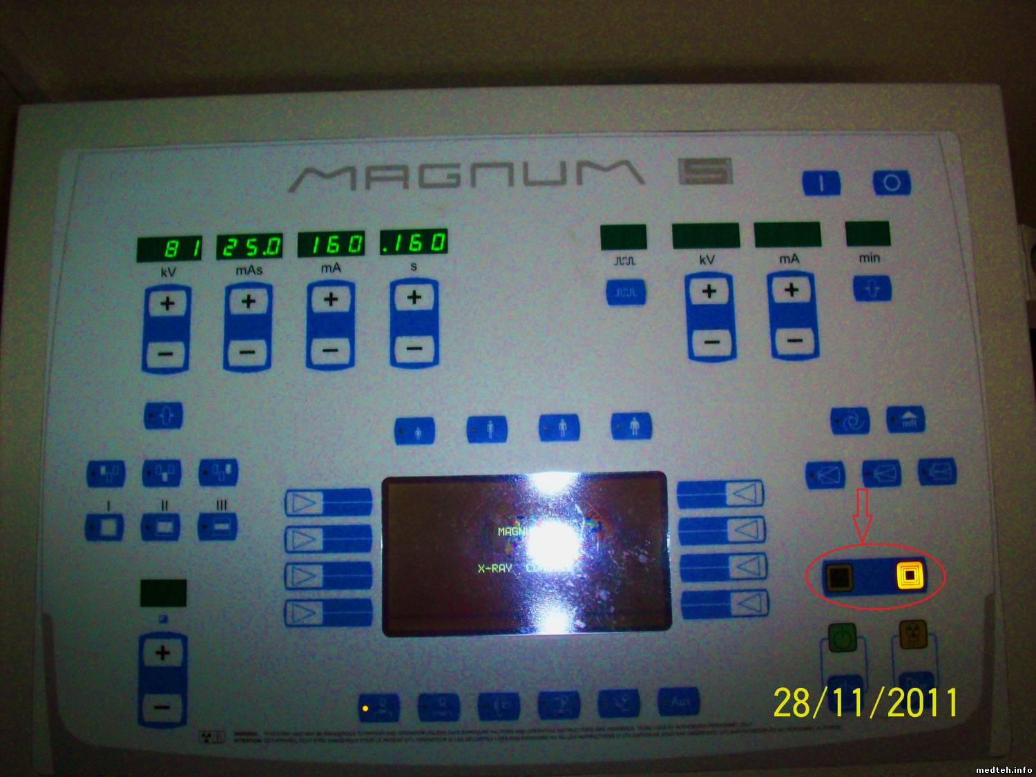

Ошибка Е13 устранена, на плате CPU дип-переключатель SW2 (тестовый) были включены 1 и 4 переключатели. Проблема теперь в том что при повороте трубки на вертикальный стол какие бы анатомические отделы не выбирались, какие бы установки не вводились даже по максимуму 125 кв 400мас на снимке практически ничего не видно очень светлый. Войти в сервисный режим не получается по инструкции надо на плате процессора переключатель sw2-3 включить и нажать ON и клавиши +2 и -2 одновременно.
