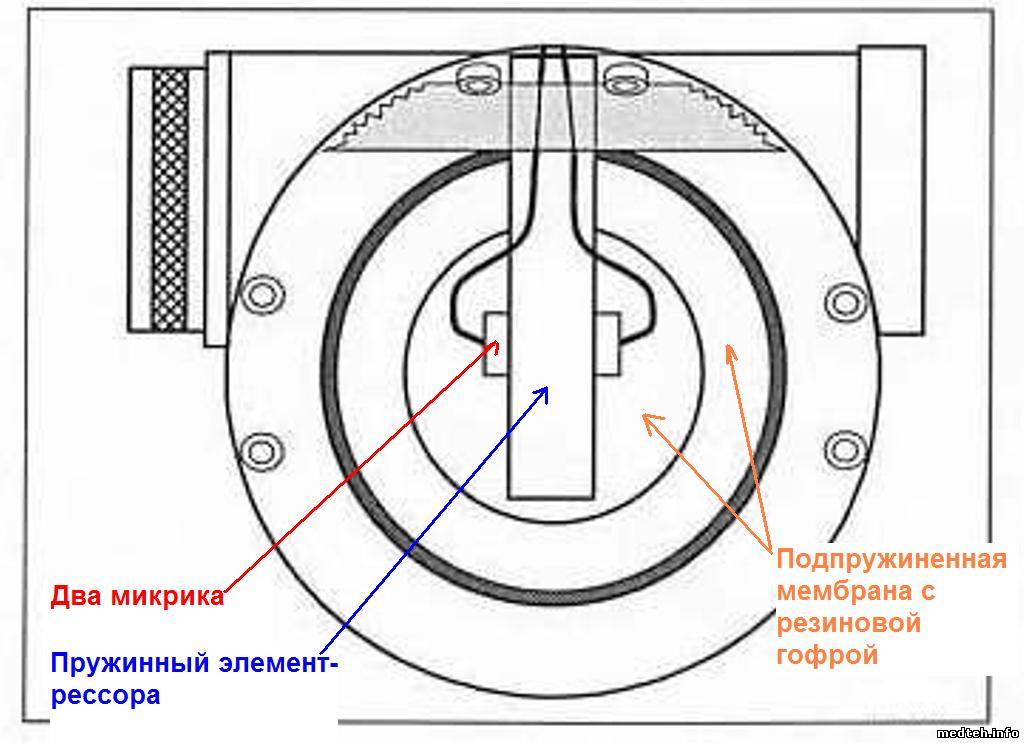

1) Какое исходное состояние контактов (замкнут, разомкнут), должно быть у ртутного датчика (бублика) спайдера SDS10. Т.к. в данный момент включенный с ним последовательно микрик SDS11 замкнут а SDS10 разомкнут.

Ртутный датчик спайдера должен быть всегда замкнут. Иначе будет блокированы движения уж наклона точно.

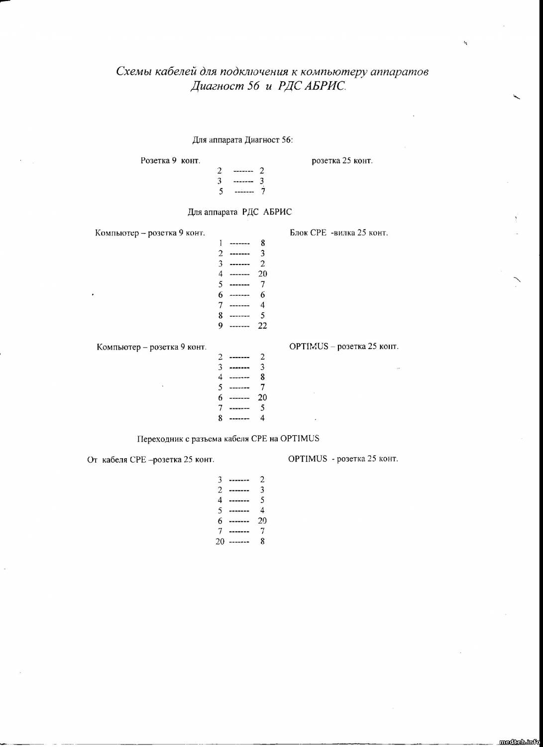

Каким кабелем (его распайка) можно подружить 25 pin разъем в стойке по моему плата CU4, и компьютер. Это LPT или COM25. Кто, что посоветует.

Каким кабелем
Вам нужна сервисная прога Xscope Она соединся с CU4 в телевиз шкафу RS232 25pin Возьмите из прилож распайку для OPTIMUS
Настройки: 9600,8,нет,COM1
Если с нотебока - то проверен в использовании переходник ST-Lab U350

4) Распиновка кабеля 25-pin для подключения к ЦПУ в шкафу (получить какую нибудь инфу-ниточку).

Что касается кабеля попробую отправить по адресу он у меня есть.
Виктор

vf и Виктору спасибо за инфу по кабелю.
Кабель распаяю, прога и описание ошибок есть.

К блоку CU4 в шкафу с помощью кабеля и программы X-SCOPE подключился легко. Появилась возможность в режиме КАЛИБРОВКИ в меню adjustment, выбрать и управлять каждым приводом стола и скопомата в отдельности, и все чудесным образом ожило и задвигалось, (цифровой индикатор угла наклона стола на скопии все равно, постоянно 90 градусов,-надо будет демонтировать потенц спайдера повертеть в руках) но поскольку нет однозначного понимания смыслового значения параметров, решил пока ничего не менять. Т.е. в рабочем режиме работать все равно не будет. Результат - посыпалась инфа в памяти микрухи M48Z02-200PC1 платы SC100/200 Stand geo controller. Микруха будет через 2 недели.

Займитесь ртутным датчиком. При необходимости его можно перемкнуть и посмотреть что будет с блокировкой движений. Если движения появятся нужно будет провести процедуру установки крайних положений наклона стола.
Если можно, то пожалуйста подробней про процедуру установки крайних положений наклона стола т.к. понятно, что без использования программы X-SCOPE этого сделать нельзя. Если я не прав поправьте.

Как ......... отбраковать трубку
Самое простое - посмотреть на маслорасширитель. Он располагается на торце кожуха излучателя со стороны катодного вывода.
Если маслорасширитель втянут, то трубка либо потеряла вакуум и всосала в себя масло либо от трубки остались только осколки. В обоих случаях при подготовке анод будет работать миксером, катод может остаться целым и старательно греть масло, но тока через трубку (снимка) не будет.
Если маслорасширитель не втянут, то ревизию тех. состояния трубки следует начинать с наблюдения пробоя в колбе через выходное окно при подаче высокого напряжения от специального внешнего источника БЕЗ ПИТАНИЯ НАКАЛЬНОЙ ЦЕПИ.

Quote (Алекс-200)
Подпружиненная мембрана втянута вглубь трубки, и находится на расстоянии 1.5-2 см. от микропереключателя (т.е. микрики не нажаты).
Поясняющий рисунок во вложении.
Алекс-200 если я вас правильно понял, то это и есть маслорасширитель.

По поводу трубки . Мембрана которая у вас на рисунке должна не доставать до микриков приблизительно на расстояние указанное вами. Двумя пальцами нажмите на алюминиевое кольцо мембраны ,попеременно, сначала справа потом слева или наоборот неважно. Кольцо должно двигаться соответственно в глубь трубки. Если это так то колба трубки цела.

И еще по поводу трубки. Снимите диафрагму,алюминиевый фильтр если он есть, включите аппарат и при свете накала в дежурном режиме осмотрите анод трубки. Защититесь фартуком и посмотрите визуально что происходит в трубке при включении высокого. Если происходит свечение в виде разряда ( элементарного пробоя) значит трубке конец. Обычно это бывает из-за испарения вещества анода при неправильном его вращении.
Колба цела. Мембрана в своем рабочем положении.
