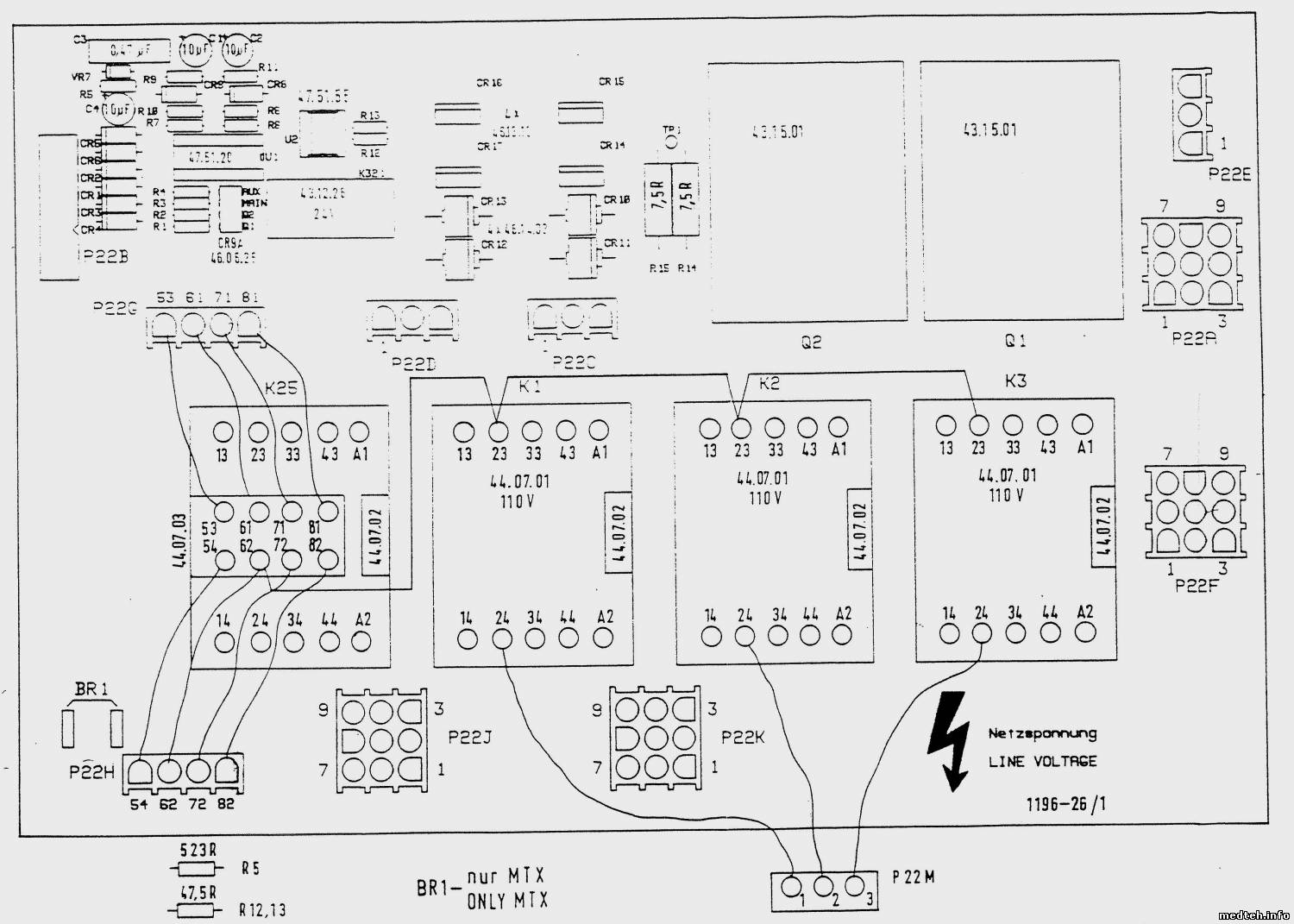

БЛОК ВРАЩЕНИЯ АНОДОВ
K1 Реле выбора трубки, трубка 1
Обмотка 01077435 D/9 Запитывается через K320 и K301.
Контакты
13/14 01077435 F/1 Включают рабочую обмотку статора 1.
23/24 01077435 F/1 Включают обмотку запуска статора 1.
33/34 01077435 H/1 Включают общую точку статора
43/44 01077435 C/9 Контакты самоподхвата для K1.
K2 Реле выбора трубки, трубка 2
Обмотка 01077435 D/10 Запитывается через K320 и K302.
Контакты
13/14 01077435 F/2 Включают рабочую обмотку статора 2.
23/24 01077435 F/2 Включают обмотку запуска статора 2.
33/34 01077435 H/2 Включают общую точку статора
43/44 01077435 C/10 Контакты самоподхвата для K2.
K3 Реле выбора трубки, трубка 3
Обмотка 01077435 D/10 Запитывается через K320 и K303.
Контакты
13/14 01077435 F/3 Включают рабочую обмотку статора 3.
23/24 01077435 F/3 Включают обмотку запуска статора 3.
33/34 01077435 H/3 Включают общую точку статора
43/44 01077435 C/10 Контакты самоподхвата для K3.
K25 Реле высокоскоростной (HS) раскрутки
Обмотка 01077435 D/11 Запитывается через K324 при HS
Контакты
13/14 01077435 F/3 Подключает рабочую обмотку статора к схеме HS
23/24 01077435 H/4 Подключает общую точку статора к схеме HS
33/34 Последовательно с K320. Команда начала вращения для высокоскоростной схемы запуска
43/44 01077435 C/11 Контакты самоподхвата для K25.
53/54 01077435 Е/3 Подключает обмотку запуска статора к схеме HS
61/62 01077435 Е/2 Прерывание питания обмотки запуска
71/72 01077435 Е/1 Прерывание питания рабочей обмотки
81/82 01077435 H/4 Прерывание питания общей точки статора
K321 Дополн. реле подключения статора
Обмотка 01077435 B/7 Запитывается от OUT1-B16.
Контакты
A 01077435 D/3 Подключают конденсатор C21A.

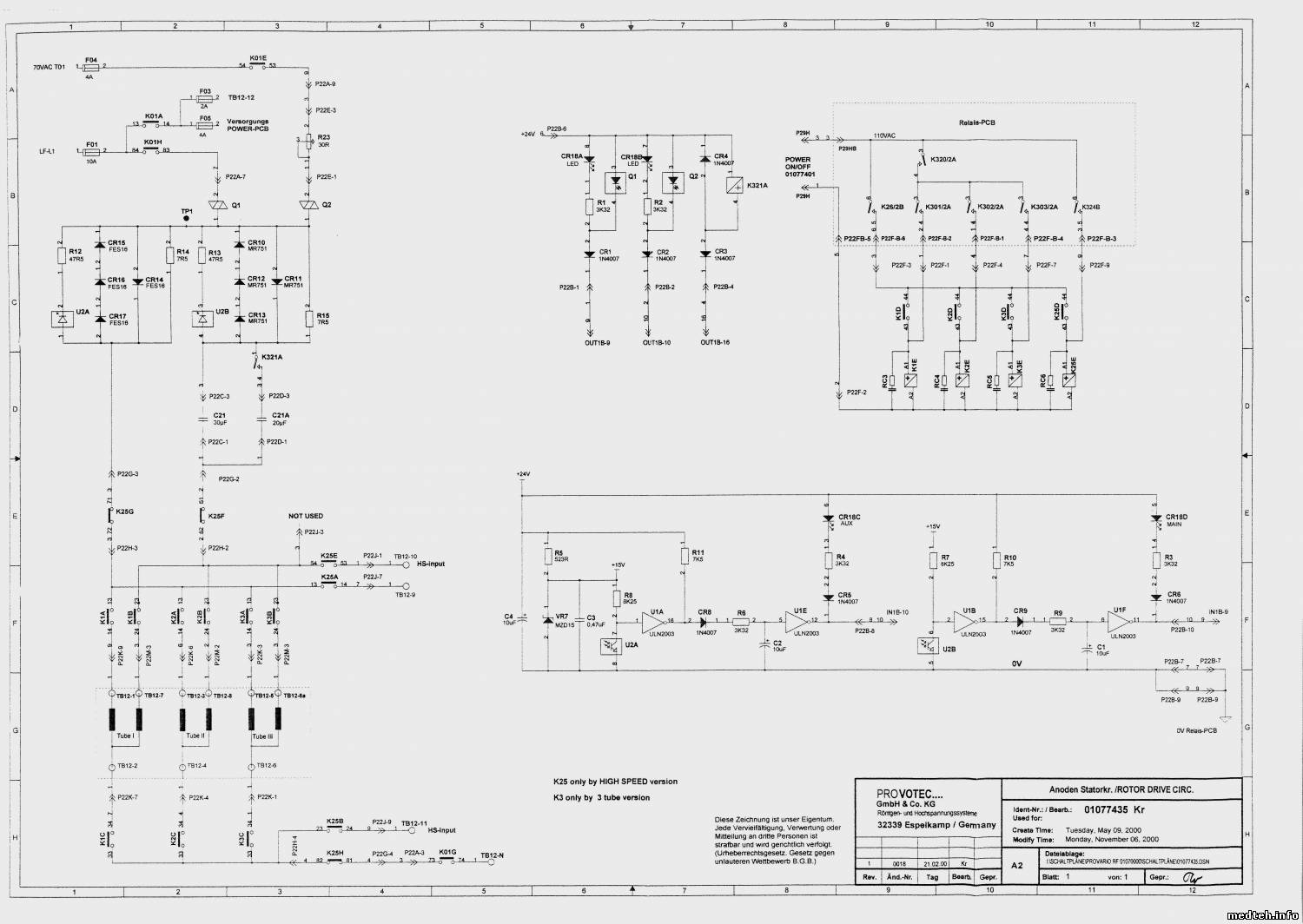

vfДата: Среда, 16.Ноя.2011, 21:41 | Сообщение # 6
У вас сообщений: 473
схемка
renmasterДата: Пятница, 18.Ноя.2011, 07:29 | Сообщение # 7
Иваныч, обмотки на самой трубе звоняться? провода от блока раскрутки до кожуха?
провода в клемнике на питающем передергивал? осмотр самого блока раскрутки что дал?
