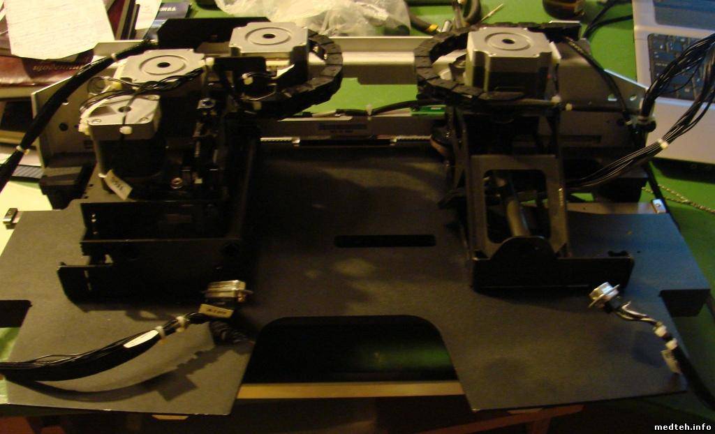

аж три штуки - E-L6258EX. Наверное, не той стороной вставили кассету. Но уже никто не признается.
Микросхемы поменял. При включении захваты кассеты разъезжаются в стороны. Левый, такое впечатление, что со скрежетом бьется пару раз головой об стену. После этого загорается индикатор "Замятие", и на кассету прибор уже не реагирует.
Железо, что на фотке, проверил - двигатели и датчики исправные. Может движки сего аппарата надо выставить в исходное положение? Или как то произвести сброс ошибки?
STarasДата: Четверг, 10.Ноя.2011, 00:02 | Сообщение # 2
Пробовал включать - каретки сходятся-расходятся, кассета определяется и зажимается. А вот рычажок саму кассету не открывает, хотя двигатель цел. Пытаюсь найти драйвер, который им управляет.
STarasДата: Вторник, 22.Ноя.2011, 10:35 | Сообщение # 3
Еще разок попробовал - не открывает таки кассету. Драйвера целые.
