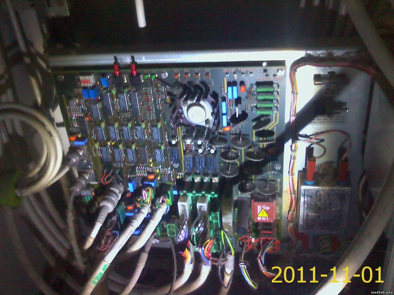

DimaKemДата: Среда, 02.Ноя.2011, 07:37 | Сообщение # 8
У вас сообщений: 36
Кемерово
вот фото платы которая на уровне колен
AVAMДата: Среда, 02.Ноя.2011, 14:12 | Сообщение # 9
У вас сообщений: 299
москва
Плата -BG15? а неисправность возможно в -BG12
zvm47Дата: Среда, 02.Ноя.2011, 18:22 | Сообщение # 10
У вас сообщений: 167
инж
Судя по снимку нет в зтом аппарате плат блока BG. Они обьеденены в общую плату
с блоком питания, но думаю электрическая схема близка к ьем аппаратам, которые массово поставлялись с 1992 г.

marfa-555Дата: Среда, 02.Ноя.2011, 23:22 | Сообщение # 11
У вас сообщений: 157
рентгентехник
DimaKem, этот блок называется BG. Находиться он чуть выше вашей фотографии. Платы стоят торцом, а не плошмя. Диоды находяться на плате BG 13. Они красного цвета. Номера диодов с Н-1 по Н-5. Они должны гореть всегда при включении аппарата. С Н-6 по Н-9 горят при выборе поля ЭОПа. Если не горят диоды Н-3 - Н-5, то возможно неисправен блок BGC1 HT PANEL 25 kV. Находится на ЭОПе.
Удачи.
