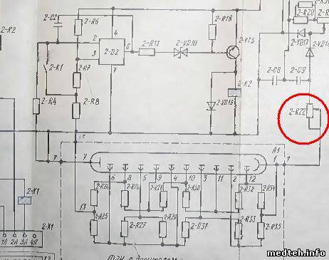

Флюха на ручных режимах работает.
На автомате (автоэкспонометр) при первом же снимке шкала нагрузки уходила в самый край, до красного сектора.
При полном закрытии шторок сигнализация "Отказ экспонометра" не срабатывает.
После подстройки 2-R22 стоящего в цепи ФЭУ снимки на автомате пошли.
До подстройки резик стоял в положении "2" сейчас примерно 1,5 (на шкале от 1 до 6).
Экспонометр отрабатывает, но при закрытиии шторок все равно "отказ экспонометра" не загорается.
Почему снимки на автомате идут, а контроль (отказ экспонометра) при закрытии шторок не срабатывает?
Как без фантома настроить 2-R22? Сейчас оно работает в секторе по шкале до 1,5.
Может просто сам приемник экспонометра сел? Год выпуска аппарата 1990.

Убрал положение 2-R22 до 1,4 шкалы - стала срабатывать защита (отказ экспонометра) при закрытых щторках.
Для таких аппаратов нормально что регулировка работает в таком небольшом пределе?

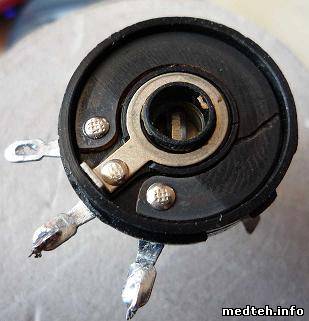

Убил.
Резик 2R22 в экспонометре скончался. То прошьет его то нет. Прибором звонился нормально.
Номинал 100 кОм. Кое как отрыл. Пришлось старый СНИМ бомбить.
Вскрытие показало следующее
