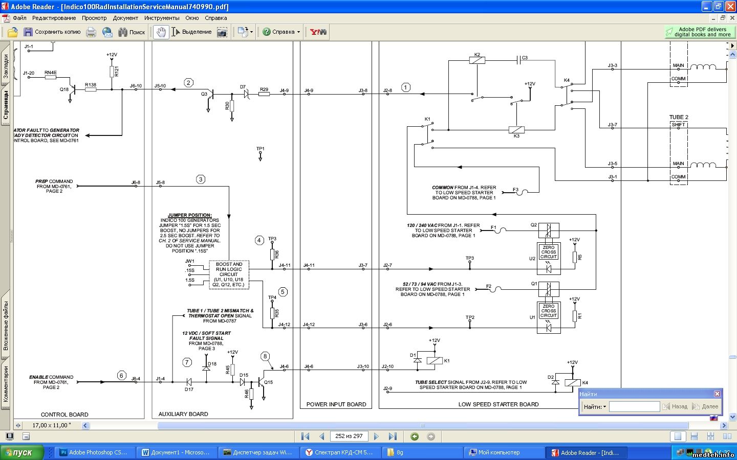

При нажатии на кнопку высокое происходит разгон и на экране загорается ошибка "Резон цепь ошибка"
Hampelman66Дата: Среда, 07.Июн.2017, 19:42 | Сообщение # 27
Потому что у отечественных трубок обмотки на разгон одинаковые, а на импортных есть стартующая и поддерживающая вращение
Aleks86Дата: Среда, 07.Июн.2017, 20:17 | Сообщение # 28
У вас сообщений: 141
ЮФО
До этого стоял излучатель Тошиба 7252 в кожухе ИРД354. Мы попробовали поставить IAE X50H с похожими харакеристиками. Результата не дало. Ошибка осталась. Генератор Indico. Пульт Магнум
Hampelman66Дата: Среда, 07.Июн.2017, 21:27 | Сообщение # 29
А скорость вращения какая? Попробуйте низкую поставить

Почему решили что проблема в трубке? Мне кажется проблема в плате разгона. Ну и немного глупый совет, на iae P=main A=shift C=common при подключении к генератору (на всякий случай)
acheДата: Четверг, 08.Июн.2017, 16:27 | Сообщение # 33
И еще
Цитата medplus ()
"Резон цепь ошибка"
это какой код?
Aleks86Дата: Четверг, 08.Июн.2017, 21:15 | Сообщение # 34
ЮФО
Ошибка загорается на пульту Магнум без кода. В документации ни слова про ошибку
acheДата: Четверг, 08.Июн.2017, 21:29 | Сообщение # 35
Ну как вариант подключить GenWare и посмотреть ошибку там. Если ошибка все-таки по разгону, а трубу вы поменяли и результата нет, скорее всего неисправность на стороне питающего. Была как то неисправность, правда, не на g100, в реле цепи разгона анода подгорели контакты
Алекс-200Дата: Понедельник, 12.Июн.2017, 14:29 | Сообщение # 36
А почему обсуждение ошибки сводится к системе вращения анода?
Если говорить о резонансной цепи, то искать ее, в первую очередь, следует в главной цепи - судя по схеме в "RESONANT BOARD".

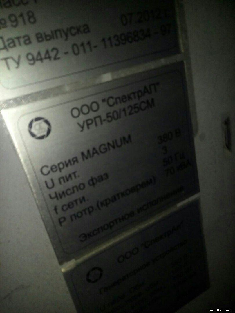

dozer-Дата: Четверг, 15.Июн.2017, 14:08 | Сообщение # 37
У вас сообщений: 176
Сергиев Посад
Добрый день.Необходимо провести калибровку на данном аппарате( штатив Baccara, питающие Magnum). на рабочее станции стоит GenWare, выдает ошибку С5( не удается прочесть данные). Подскажите пожалуйста, распиновку кабеля, куда подключается, как происходит весь процесс калибровки( тупо через авто калибровку?). Впервые столкнулся с GenWare
Спасибо drinks

Немного о цепях разгона. В разгоне используются два напряжения. 220 или 120 для старта и 52 или 73 или 94 для работы. в каждой цепи статора есть реле тока которые при разгоне срабатывают и говорят об отсутствии ошибок. в мануале на аппарат указано напряжение работы для различных кожухов. Это напряжение берется с трансформатора t1. Напряжения старта и работы коммутируются симисторами.

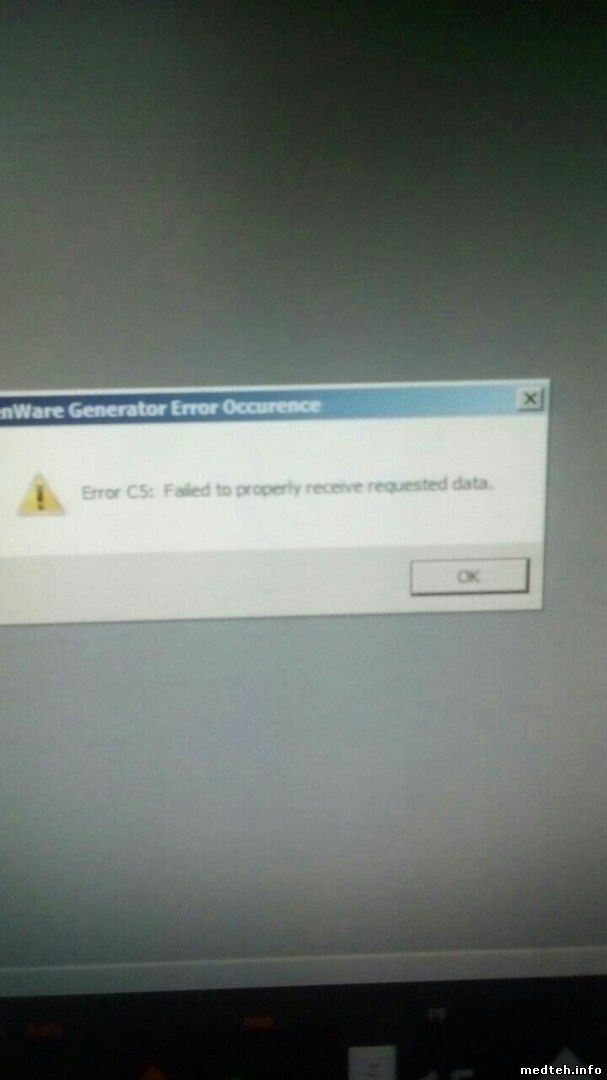

medelectДата: Четверг, 06.Июл.2017, 16:24 | Сообщение # 39
инженер-механик
Может, не совсем по теме, но связанный вопрос.
Подскажите, камрады, пожалуйста, при использовании GenWare при операции сохранения конфигурации генератора G100 в файл с расширением *.gen происходит ли сохранение ранее созданной таблицы калибровок трубок? И соответственно при восстановлении из файла её загрузка? Остальные параметры - входы/выходы, AEC-и и прочее ОК, проверено, а вот калибровочные таблицы? В нашем случае, почему-то, никак. После загрузки сохраненного *.gen аппарат требует повторную калибровку излучателей... Конфигурация железа восстановилась адекватно.
Восстановление после умирания батарейки blush
Сообщение отредактировал medelect - Четверг, 06.Июл.2017, 16:27
val1966Дата: Четверг, 06.Июл.2017, 16:58 | Сообщение # 40
У вас сообщений: 104
инженер тех. центра
Не сохраняются, заново надо калибровать.
