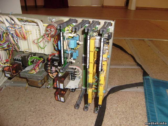

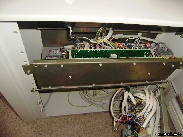

Выкладываю фото стола и его внутренностей.

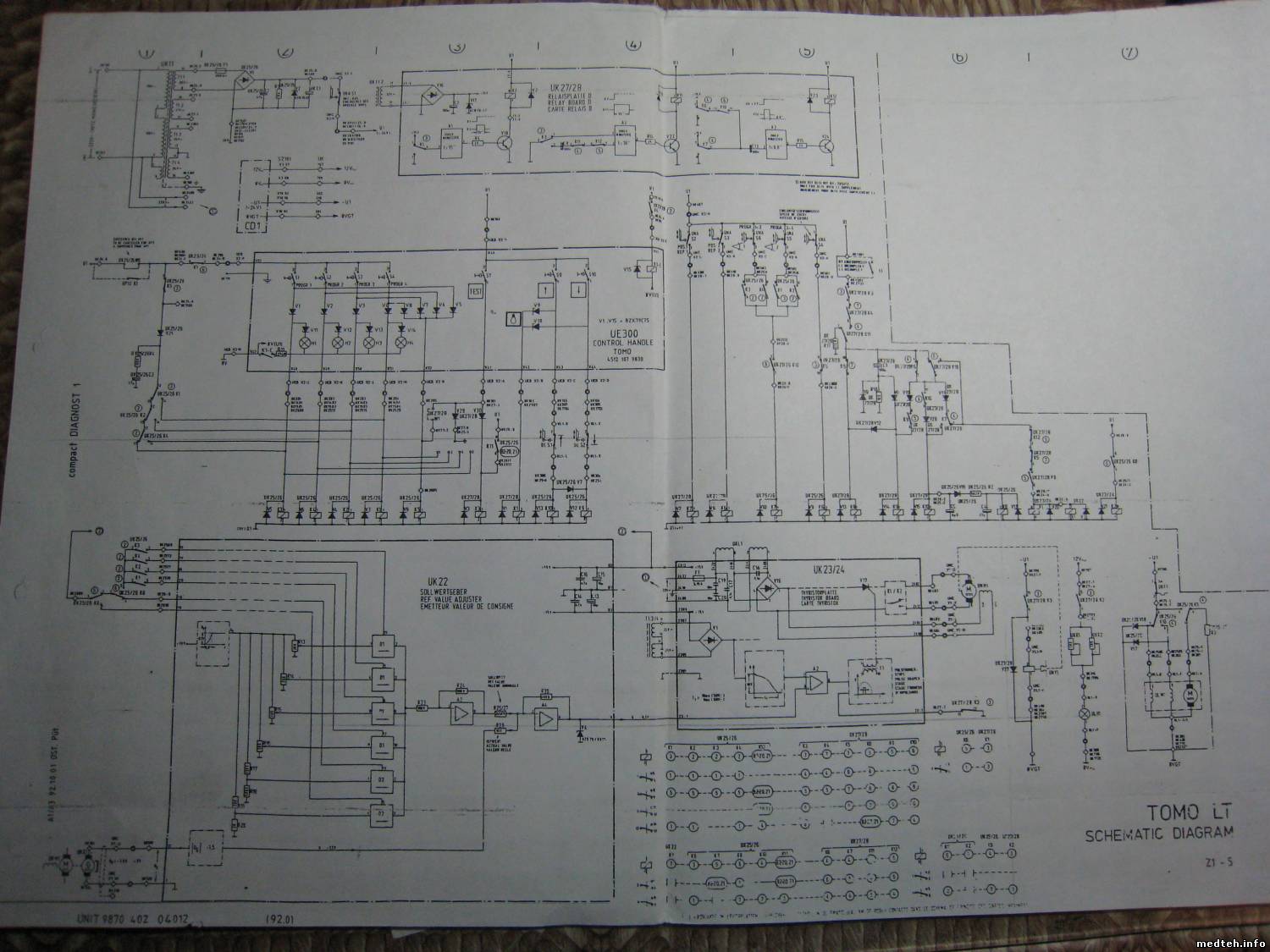

Схема для КОМПАКТ-ДИАГНОСТА LT.
Думаю поможет

На средней фотографии внизу транс - произведение ЧМО НИЭМ. Он слабоват для этого аппарата, при понижении напряжения сети напруги сэ того тр не хватает для нормального включения реле.

zvm47, при всём уважении, но схема от Компакт-Диагноста не катит, имею такую в оригинале. У меня проблема в отсутствии напруги на силовом трансе http://www.medteh.info/_fr/37/6691541.jpg который стоит над платой реле и запитан через плату тиристора на которую похоже нет управления с соседней "платы управления тиристором" biggrin осцилом ещё не смотрел, так как надеюсь сначала разжиться принципиальной схемой, а потом начать dance2 dance2 dance2 . Конечники и кабло отзвонены! Всё ОК.
