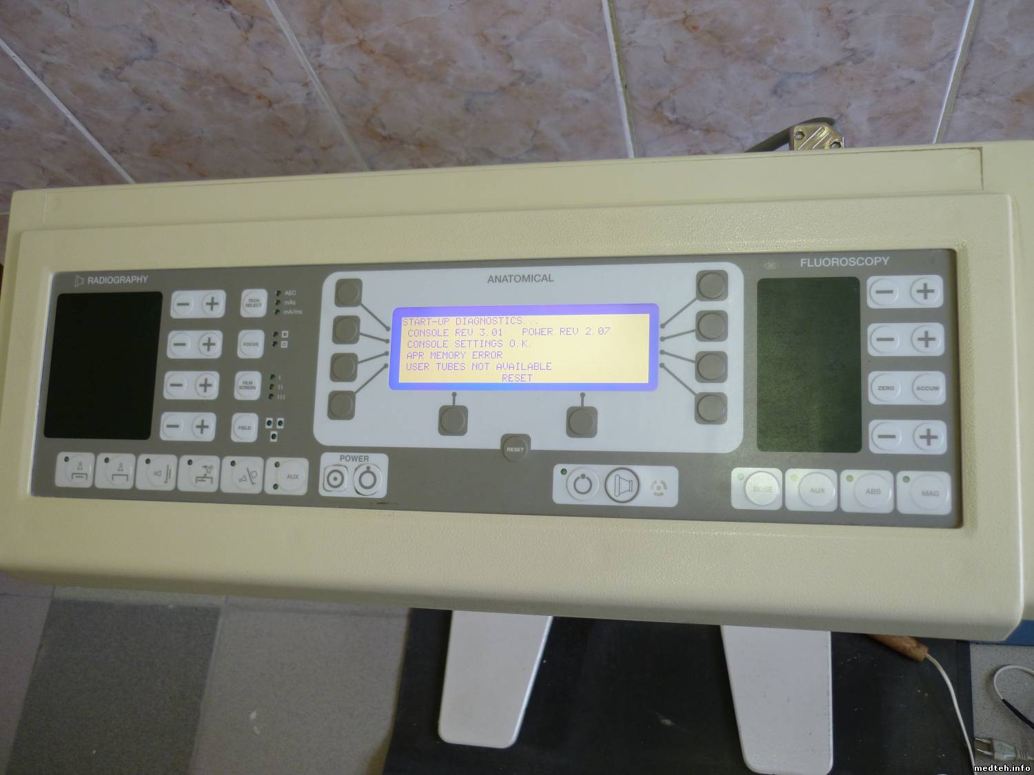

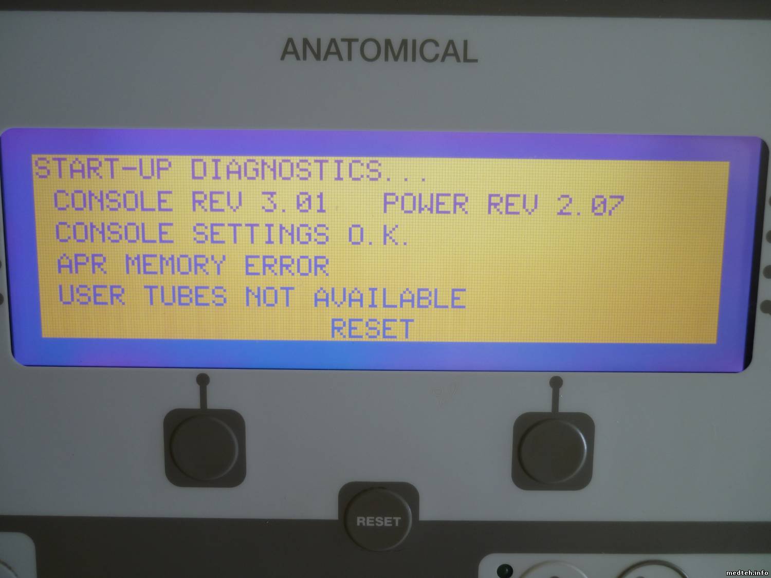

Доброго времени суток!
У меня проблема с Рентген "СПЕКТР-АП КРД-СМ 50-125" - а точнее с пультом от неё... Генератор "TLX 90/15 of KRD-SM 50/125 SPECTRAP".
При замене батарейки в пульте (таблетки 3 в), слетели автом. режимы - уставки,АПР!!!!!!!!!!!
Проги и инструкции для заливки НЕТ, процедуру прошивки АПР не знаю, ПОЖ-СТА, помогите чем сможете!!!!!!!!! Плизз.......
НА пульте при самотестировании, пишет: APR MEMORY ERROR. Догадки есть, но нужны Ваши подтверждения!!!

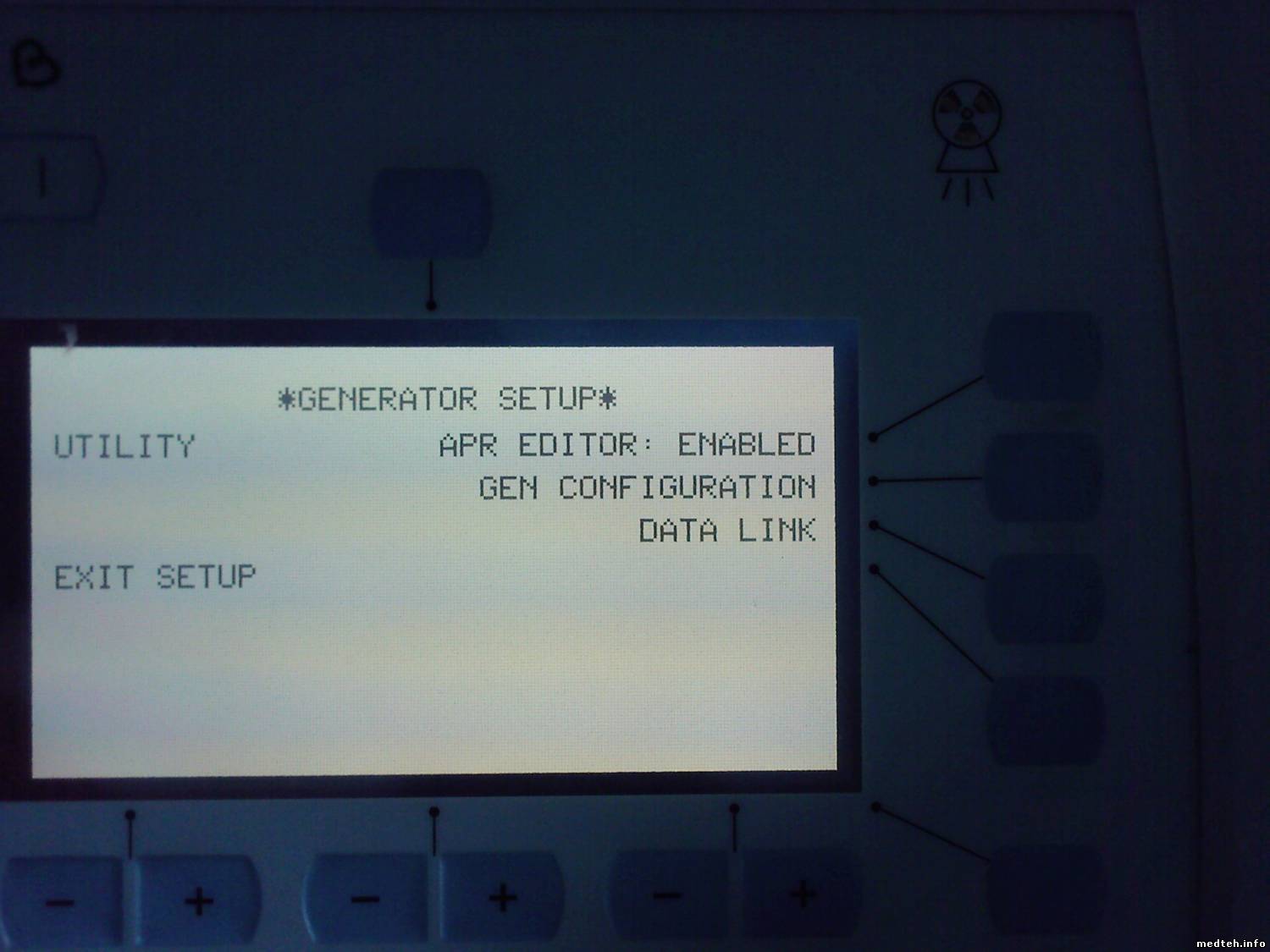

При включении, на дисплее меню пишется ---- APR MEMORY ERROR

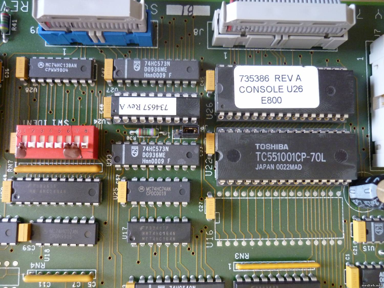

Может микруха сдохла??? Только какая она (см. фото). И на дисплее НЕ отражается АПР ВОООООБЩЕ!!!!!!!
При входе в сервисный режим (утилиты), что вкл. что выкл. - НИ КАКОЙ разницы НЕТ!!!!!!!

renmasterДата: Четверг, 08.Сен.2011, 00:11 | Сообщение # 4
APR Memory ERROR - должны быть восстановлены фабричные параметры по умолчанию или восстановлены АПР через GENWare если были сохранены...
после смены батарейки вывод ошибки нормальная ситуация, скидываться должна после установки даты и времени или сброса на заводские установки принудительно, описание прикрепляю
далее - настройка конфигурации по аппарату, калибровка...

renmasterДата: Среда, 21.Сен.2011, 17:44 | Сообщение # 11
Quote (Senergy)
в сервисе такой картинки случаем нет? говорить о чем-то правый верхний угол меню...
SenergyДата: Среда, 21.Сен.2011, 20:16 | Сообщение # 12
У вас сообщений: 196
Инженер по сервису
renmaster, я его и включал и выключал - всё одно, НЕТ АПРа!!!

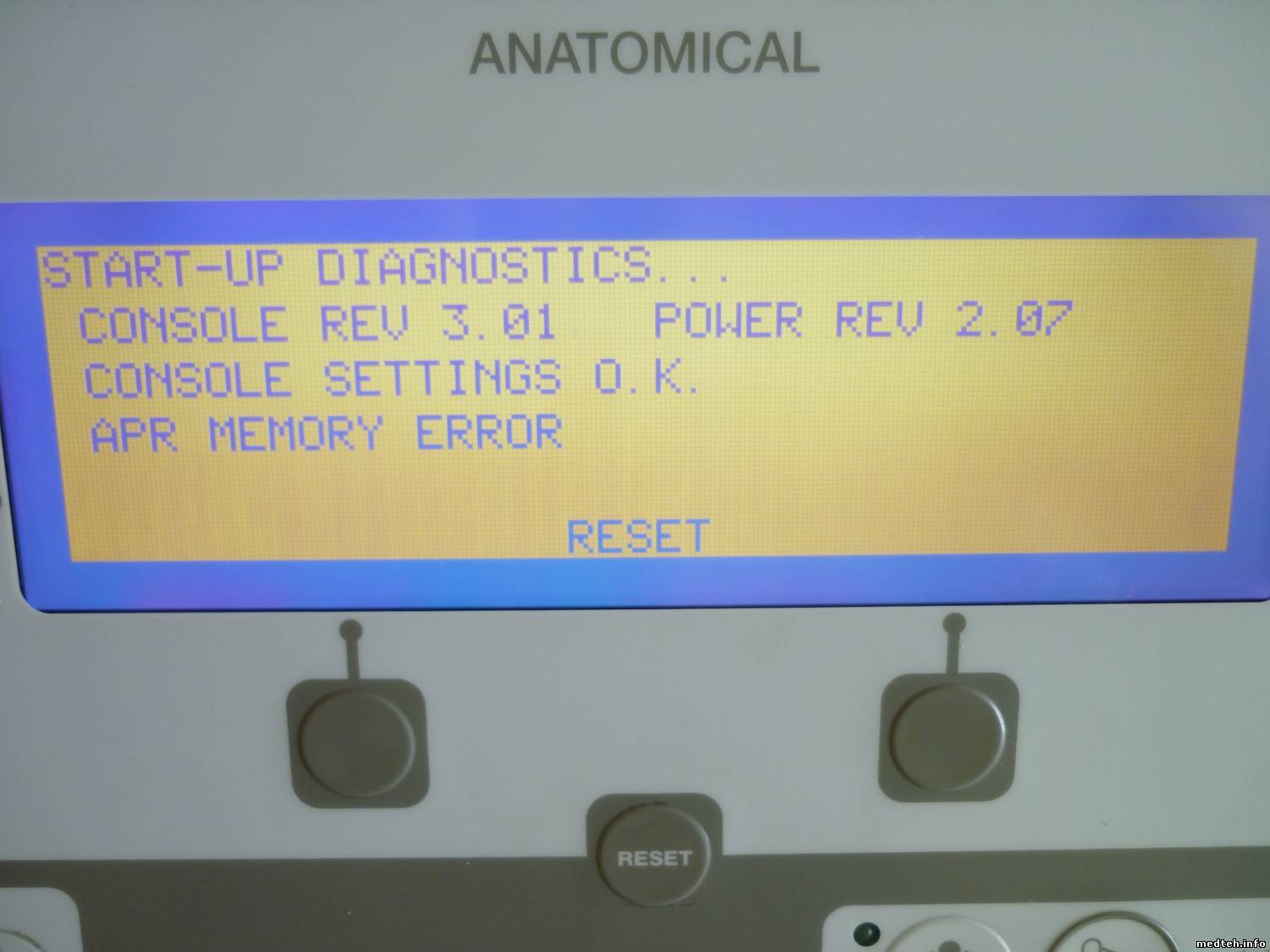

Меня всё смущает один вопрос: почему на пульте отображается при загрузки, такая фраза - APR MEMORY ERROR???
renmasterДата: Среда, 21.Сен.2011, 22:25 | Сообщение # 13
Quote (Senergy)
APR MEMORY ERROR
значит так и понимать, ошибка внутренней памяти пульта отвечающая за АПР-ы, передернуть епромину пульта непробывал, батарейку менял - может чего пошевелилось.. ( снимать надо при полных отсоединенных всех внешних соединений вплоть до земли ) и судя по твоей фотке - это только начало загрузки, а как выглядить само сервисное меню ?
остаеться вариант вернуть к фабричным настройкам память пульта управления, пункт 9..
плюс по редактор АПРов через Genwаre

RADIATIONДата: Суббота, 24.Сен.2011, 14:05 | Сообщение # 17
У вас сообщений: 275
Трудоголик
Центр
Повреждена не память, а данные в памяти.
Можно програмкой сходу нормальный апр залить.
А можно без программ, через сервисное меню, "обресетить" пульт и получим апр-табличку на английском языке. Потом в обычном режиме с помощью пульта вводим вменяемые режимы съёмки и всё.
