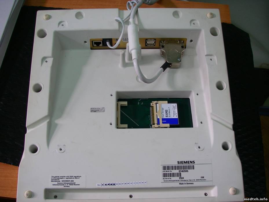

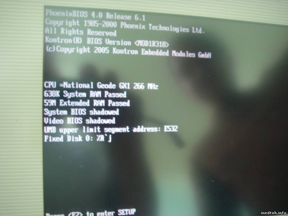

После нажатия кн ВКЛ начинается загрузка пульта, останавливается на строчке FIXED DISK 0: Что должно быть после двоеточия вместо имеющихся кракозябр? Для входа в SETUP нажмите F2. А куда втыкнуть клавиатуру? Зачем гнездо ETHERNET?
AlexiumДата: Вторник, 06.Сен.2011, 20:30 | Сообщение # 2
Quote (vf)
- попробуйте в USB
Quote (vf)
- для полноты интерфейсов

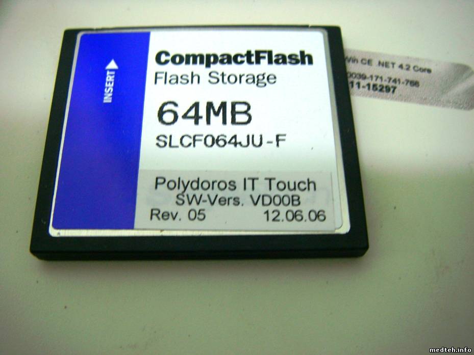

COMPACTFLASH надеюсь проверена, сделан образ?
Если есть возможность - мне интересна модель материнской платы.
конечно нет, за незнанием как

фотки нет, агрегат далеко

compactflash можно проверить или с помощью универсального картридера,
если подойдет разъем, или чере переходник compactflash-ide

с него идет загрузка WinCE и выводится сообщение (см фото) fixed disk 0: ***** Что можно проверить картридером?
AlexiumДата: Среда, 07.Сен.2011, 20:58 | Сообщение # 6
Ну в первых я не вижу, что дошло до загрузки Windows CE, вижу только сообщения BIOS, которые остановились на проверке диска (CF).

да я просто спросил: что я могу проверить картридером?
AlexiumДата: Четверг, 08.Сен.2011, 08:50 | Сообщение # 8
Картридером можно проверить определяется CF или нет, сделать образ ПО, проверить на отсутствие ошибок. Я вижу по сообщениям BIOS - что CF не определяется, в норме должно быть (по моим представлениям) название производителя и модель CF (скажем SUNDISK 64XXX). Это предположение надо подтвердить\опровергнуть. Если с CF все нормально, то мои подозрения на BIOS (необходимо перешивать) или на контакты разъема CF (переткнуть CF в соседний разъем и установить загрузку с неё).
