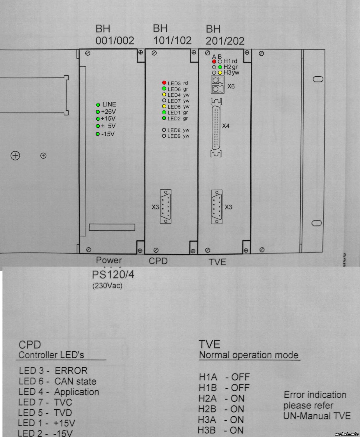

Всем доброго времени суток.
Имеется PHILIPS EasyDiagnost Eleva со следующей проблемой (после скачка питания)- не работает скопия, выдаёт ошибку "II-TV subsystem error"
На модуле TVE горят светодиоды Н1А,Н2В,Н3В, судя по всему расшивровку данной ошибки искать нужно в UN-Manual TVE (которого нет nea )
На модуле CPD не горят светодиоды TVC, CTRL-D, CTRL-I ,
Еще - не реагировала на включение питания диафрагма на цифровой камре (сверху РЭОПа)- после замены "нулёвки" по одному из внутренних питаний(на плате управления диафрагмой) - камера вроде пришла в норму, но ошибка так и висит.
Питания вроде все в норме (камера 26В, РЭОП +15/-15,в модулях CPD,TVE,PS120)
В пикрепленном файле - состояние светодиодов....
Помогите советом или UN-Manual TVE...
