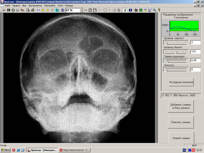

просто получаеться на ППН большая зернистость

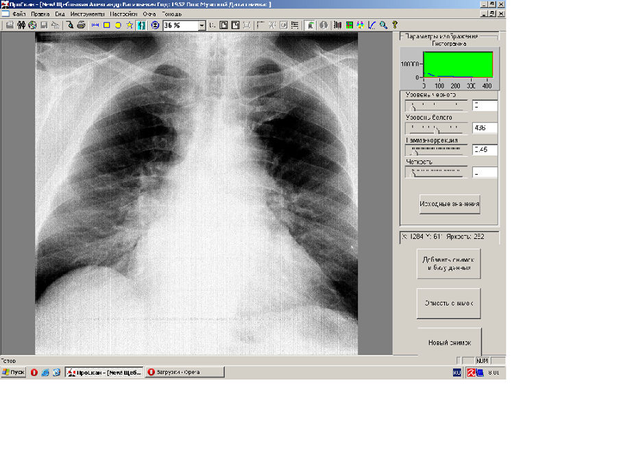

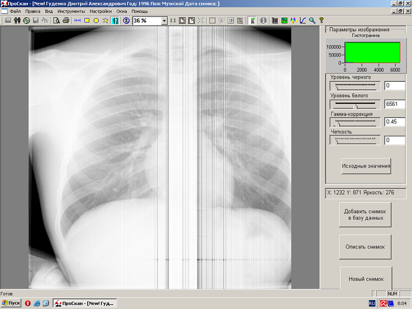

Вот примерно 1 снимок - при этом в течении дня может показать со 150 человек 3 - 5 снимков таких
Сообщение отредактировал casper07 - Вторник, 23.Авг.2011, 13:36
serg544Дата: Вторник, 23.Авг.2011, 14:40 | Сообщение # 9
У вас сообщений: 79
Менеджер
Quote (casper07)
Прикрепления: 2104140.bmp(1516Kb)
На снимке в/в пробой.
А по контуру снимка полоски - следы от рамки?

Придаточные пазухи снимают на других режимах. Достаточно 70 кВ. На форуме была темка про режимы съёмки. Коллеги выложили очень хороший справочник от Филипсов.

от 2.5 - 3.12 ампера при выборе 6 - 9
На аппарате полностью сбита таблица пред установок и требуется калибровка трубки
6-й столбец в таблице предустановок (6 мА) - это справочная величина. Ток в таблице задается током накала (250)
Для рентгенпромовской программы Проскан:
1. Перевести управление током трубки в режим регулирования по току накала.
2. Найти коэф. тока накала для 0,5 мА при 80 кВ и 18 мА при 115 кВ. Попутно подобрать коэф. тока накала для режимов таблицы предустановок.
3. Провести калибровку трубки по кВ от 80 до 115 по 10 точкам и ток от 0,5 до 18 мА тоже по 10 точкам ( подставить значения коэф. тока накала найденные в пп.2)
4. Перевести управление током трубки в режим регулирования по анодному току.
5. Пробными снимками проверить соответствие измеренного анодного тока в ручном режиме и в таблице предустановок.
