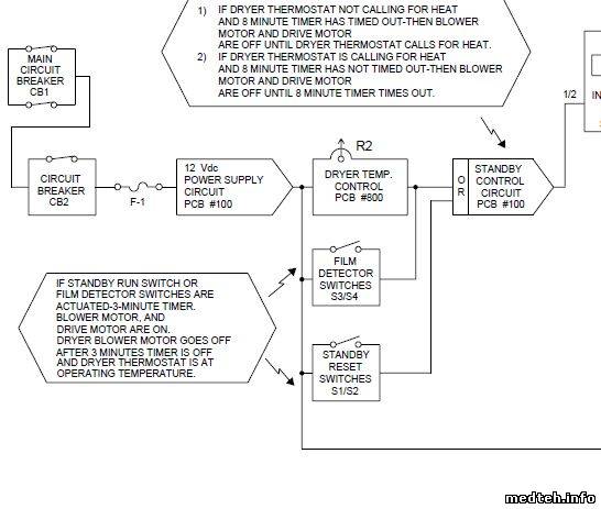

Alexium, спасибо за документацию. Проверил всё. У меня нет питания на катушках реле СВ1, СВ2. Откуда оно приходит? Может ли это означать, что неисправна плата управления?
AlexiumДата: Суббота, 20.Авг.2011, 10:47 | Сообщение # 4
Вы про это?
AlexiumДата: Суббота, 20.Авг.2011, 11:09 | Сообщение # 5
Если так, то CB1 - сетевой выключатель (для вас пусть будет реле), СВ2 - блокировочный концевик (для вас пусть будет реле), проверьте предохранитель F1 - это такая стеклянная/керамическая трубочка с металлическими колпачками - он должен звониться КЗ. И проверьте концевик CB2.

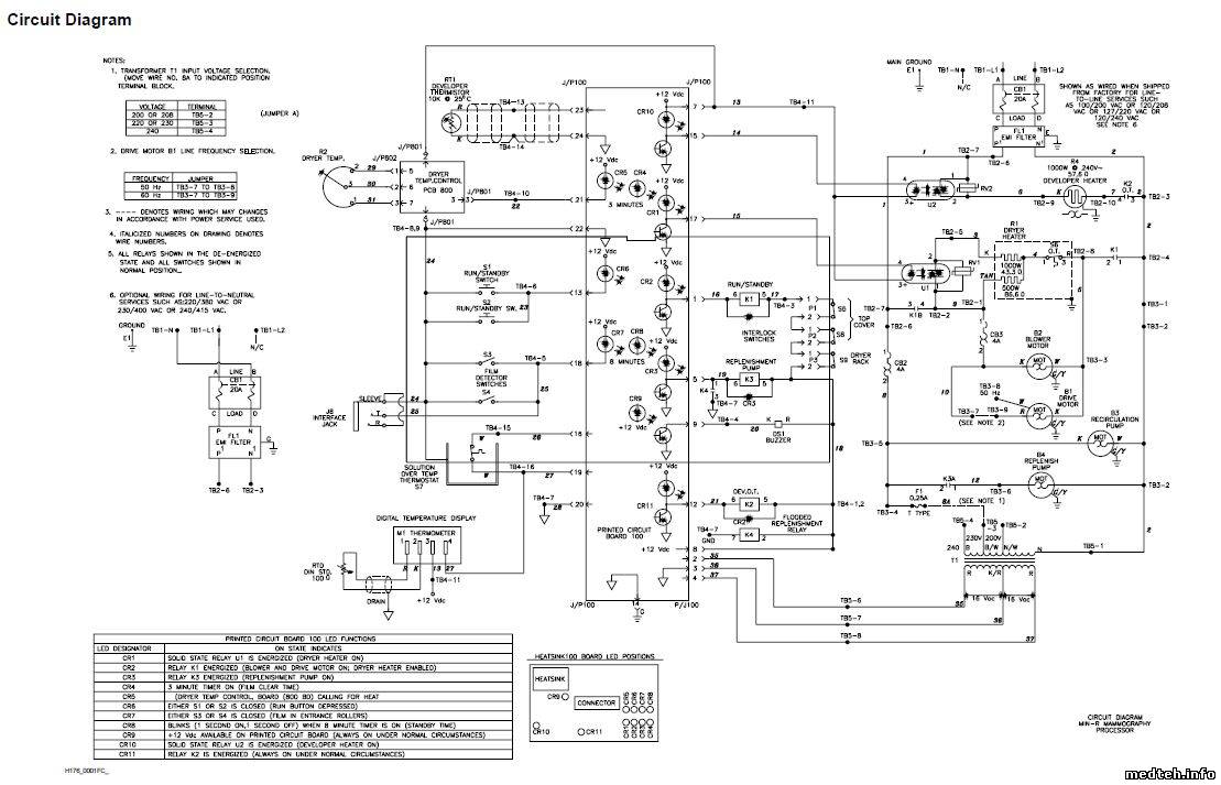

AlexiumДата: Суббота, 20.Авг.2011, 14:29 | Сообщение # 7
Вот схема, проверяйте. В первую очередь 12 в.
