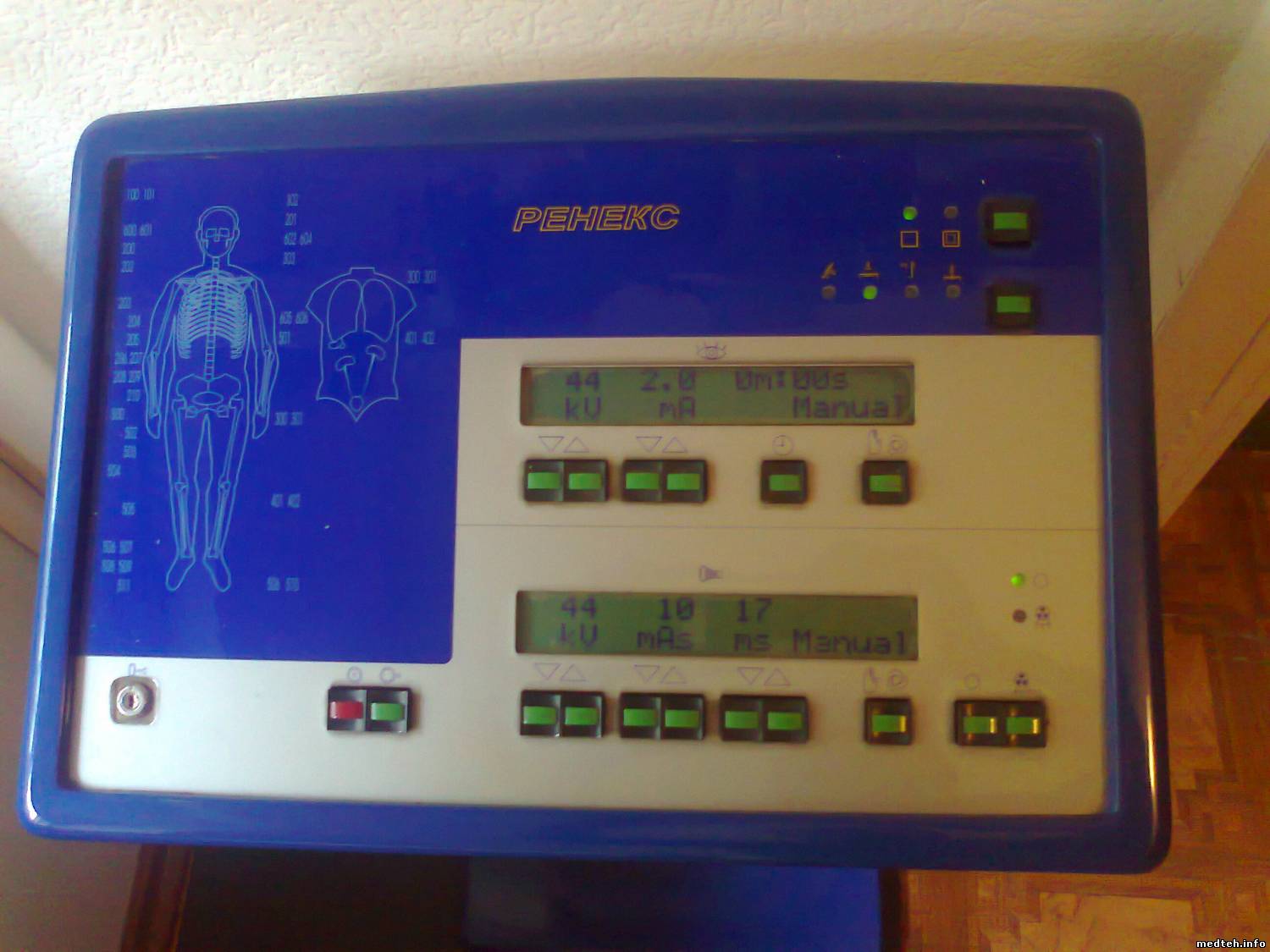

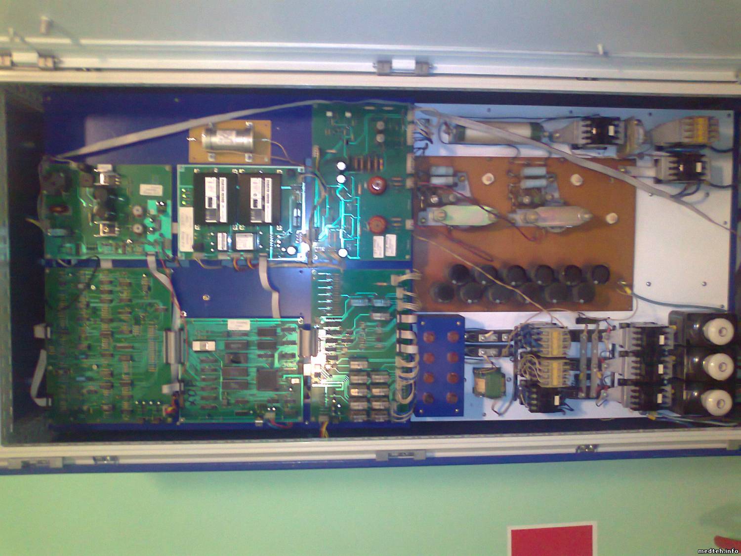

Приветствую всех. Проблема такая. Аппарат Ренекс -авто 2002 г. на два рабочих места. При выполнении снимков происходит занижение кв на 10-15 кв. Проверял очень правильным дозиметром. Предполагаю что проблема в неправильной настройке трубки по анодному току. Попытался отъюстировать трубку. По методике настройки ,не совсем уверен,что она родная, требуется установить перемычку на плате процессора. Установил. Войти в режим ,,калибровка,, . Вошёл. Сделать контрольный снимок на 44 кв и коррекцией кода накала вогнать ток снимка в предел3-10 ма . Всё сделал ,всё вогнал. А дальше пишут в инструкции ,аппарат сам будет увеличивать коды накала и переключать кв. этого не происходит. Не пойму ,или инструкция не та ,или что-то не так делаю! Подскажите как быть.

Да нет у него технологической кнопки на панели пульта
АГИ, думаеться что dolgoan16, знает про нее и где она находиться под флеш-панелью пульта управления и называет ее кнопкой ДА
Quote (dolgoan16)
Опять нажимаю кнопку Y и аппарат переходит в режим KV N MAS MS и всё!!!

Фото питающего тут не поможет, надо фото платы пульта, там справа примерно на уровне кнопок уставок скопии есть перемычка. При калибровке в первую очередь калибруется режим скопии, т. е. в начале нужно замкнуть именно эту перемычку.
"В меню выбираю пункт Cflibration ,пункта Calibration Mode ,как в одной из инструкций на моём аппарате нет. Нажимаю кнопку Y и на табло выскакивает нечитаемая надпись." Скорее всего нечитаемая надпись связана со скопией, при ее появлении поставьте перемычку на плате пульта (см. выше) и после окончания калибровки в режиме скопии можно будет калибровать снимки. Перемычку на плате процессора имеет смысл ставить после расчета накальной таблицы. Если ошибка меньше 5 то ставите перемычку на плате процессора и даете согласие на запись.
