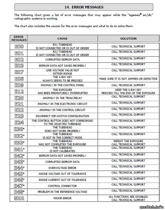

При включении кнопки экспозиции, на блоке появляется ошибка e01
Кто нибудь сталкивался с подобной проблемой?
P.S>>> Где можно найти сервисную инструкцию для расшифровки кодов ошибок?
Сообщение отредактировал Fatal - Вторник, 09.Авг.2011, 22:11
AlexiumДата: Вторник, 09.Авг.2011, 22:25 | Сообщение # 2
Это?
renmasterДата: Вторник, 09.Авг.2011, 23:00 | Сообщение # 3
поверь соединение моно-блока и платы пульта-питающего и проверь конфигурацию по выбору работы с 1-й или 2-й трубкой и соответственную коммутацию
proff1279omegaДата: Среда, 10.Авг.2011, 15:24 | Сообщение # 4
У вас сообщений: 217
Кое-что есть на сайтах:
http://www.masterdent.com.ua/
http://acteonsupport.com/docs....ual.pdf
Polo11Дата: Среда, 10.Авг.2011, 20:20 | Сообщение # 5
У вас сообщений: 582
рентген
русский
Fatal, начни с простого. С кнопки переключения трубок. Как правило лаборанты жмут на 2 трубку, а если её в аппарате нет, то будет Е01.
FatalДата: Суббота, 20.Авг.2011, 12:09 | Сообщение # 6
У вас сообщений: 88
Спасибо за советы и документацию, проблему решили, действительно лаборанты нажали кнопку подключения второй трубки.

Ребята, кто знает в чём причина, ошибка 07. "Величина линейного напряжения находится за пределами ......."
Где копать?
dantist34Дата: Четверг, 19.Май.2016, 16:57 | Сообщение # 31
У вас сообщений: 180
волгоград
смотри напряжение в сети либо слишком маленькое либо большое
sleskaДата: Пятница, 20.Май.2016, 12:13 | Сообщение # 32
У вас сообщений: 36
Инженер МРТ
056
dantist34 Большое спасибо за подсказку. Был хреновый сетевой выключатель на панели.

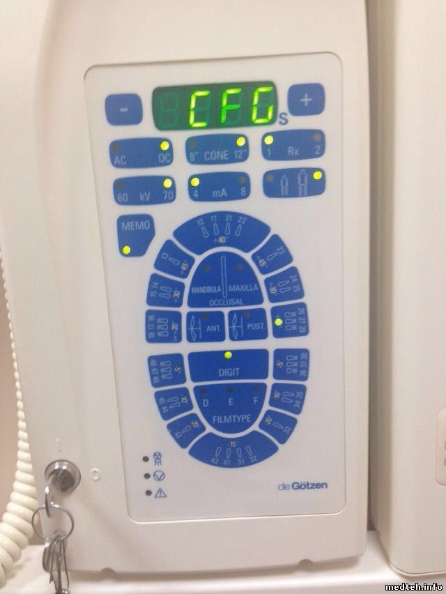

Добрый день!Кто сможет подсказать,где на этом аппарате можно подключить автоматическое включение при съемке информационное табло( не входить)? Заранее спасибо yes wink
dantist34Дата: Пятница, 19.Май.2017, 19:22 | Сообщение # 36
волгоград
http://docslide.it/documen....ne.html
что ручками поискать слабо...
смотри 56 страницу

Здравствуйте! Подскажите пожалуйста, три месяца назад моноблок ударили обо что-то и образовалась трещина, масло вытекло. После этого я разобрал моноблок, устранил трещину и залил новое масло. Три месяца аппарат работал без нареканий а сейчас на напряжении 70 КВ начал выдавать ошибку 46 ( ток трубки вне допуска). Слышался несколько щелчков едва уловимых. На напряжении в 60 КВ все без проблем. Подскажите в чем может быть причина, прошивает в моноблоке или труба помирает ? Аппарат 2004г. Очень не хочется опять вскрывать гермоблок. Масло я брал от паланика siemens. Может масло меня подвело?
Заранее спасибо!
