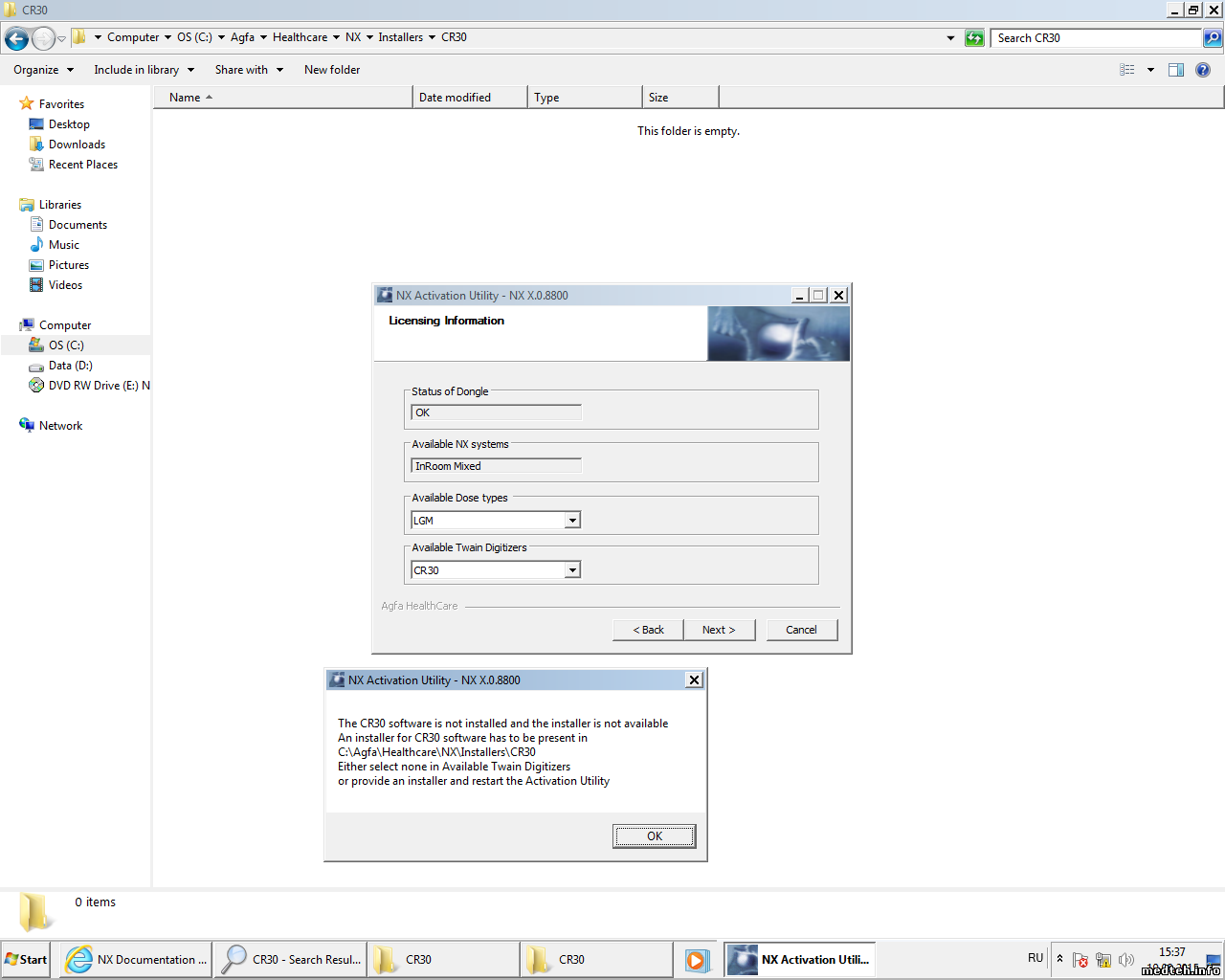

black2knightДата: Четверг, 20.Авг.2015, 13:05 | Сообщение # 24
Руководитель отдела
Saint-Petersburg
Столкнулся со схожей проблемой с невозможностью запуска ПО (судя по всему кто-то покопался из местных). Переустановил NX, он завелся, но требует активацию дигитайзера собственно.
И дает путь обращения к дистрибутиву, а там папка пустая.
При установке NX проходила некоторая процедура "копирования дистрибутивов", но скопировалось далеко не все. Облазил весь диск и тоже ничего не нашел схожего (или просто не знал куда копать).
Нет ли у кого этого пресловутого CR30 Software ?
Все точнее - в скриншоте.
Спасибо.
Сообщение отредактировал black2knight - Четверг, 20.Авг.2015, 13:05
bug_moДата: Четверг, 20.Авг.2015, 14:34 | Сообщение # 25
У вас сообщений: 44
ученик)
Город "Х"
при установке были ошибки? тогда попробуйте перед установкой удалить содержимое папки NX/bin
black2knightДата: Четверг, 20.Авг.2015, 14:51 | Сообщение # 26
Руководитель отдела
Saint-Petersburg
Ошибок никаких не было. После полного удаления и повторной установки - все активировалось, лицензия подцепилась (после небольших манипуляций), и я перешел к этапу нового "первого запуска NX".
Подозреваю что вообще в моем общем дистрибутиве копирование мелких идет по весьма ограниченному списку. И когда-то от производителя была получена рабочая станция со всем пакетом, но переустановка с диска затруднительна.
Потому и ищу дистрибутив или хотя бы его название - возможно я найду его на диске под другим именем)
Ну или кто-то из коллег скажет что у него схожая компоновка софта и в нужной папке есть полезный дистрибутив для CR30.
adidasДата: Понедельник, 24.Авг.2015, 14:54 | Сообщение # 27
У вас сообщений: 276
главный
Средняя Волга
black2knight, еще актуально?
куда бросить?
black2knightДата: Понедельник, 24.Авг.2015, 17:27 | Сообщение # 28
Руководитель отдела
Saint-Petersburg
Конечно,
admin@itspb.net (если пролезет по размеру)
Можно на black2knight@mail.ru
Спасибо огромное!
