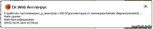

там ещё 18 инфицированных файлов
Dr.Web находит при распаковке.
будьте осторожны!
Это все файлы desktop_.ini

Проверил свежим авастом. Ничего не нашёл. Но удалите файлы если гложут сомнения. Они конфигурационные. На работу не влияют. И проверьте уровень защиты установленный в докторе вебере. Случаем не максимально параноический?

В данном конкретном случае desktop_.ini не вирус , а следствие вируса.То есть в архиве нет вируса ,а вот
у источника ( то есть у TOP650 ) может быть.

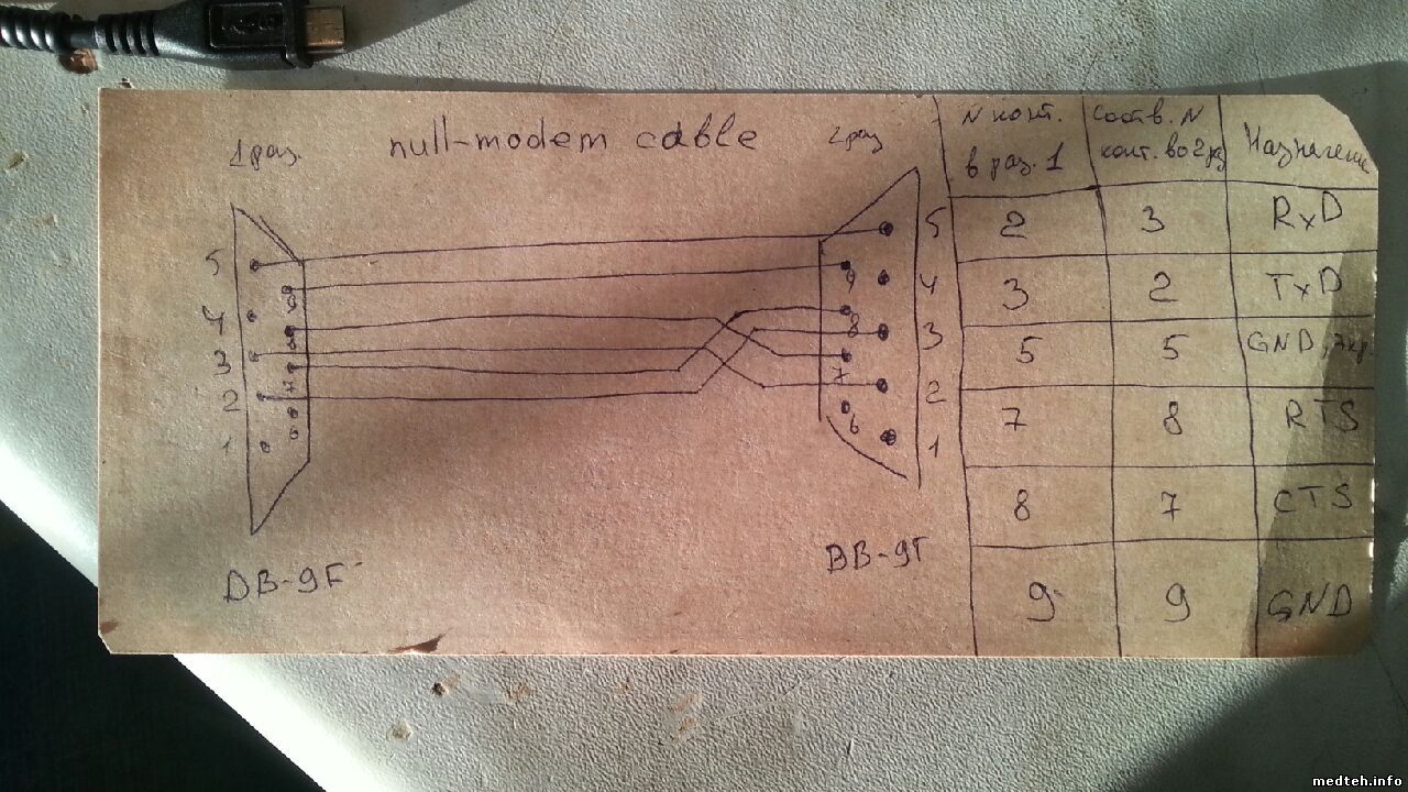

Здравствуйте коллеги!!! Не стал создавать новую тему, хотелось бы уточнить по программированию питающего TOP-X 650. Какой там идет кабель для соединения с компьютером (com-com ), если можно фото плиз. В сервисный режим не могу зайти, может что не так делаю или подсоединяю.

Схема кабеля есть в инструкциях, потратьте время свое, а не наше, и найдете. С каждым аппаратом идет вся документация на дисках и тут есть. В сервис тоже написано там же.

Вообще-то этот кабель идет в комплекте с каждым комплексом. Посмотрите, может завалялся где.
