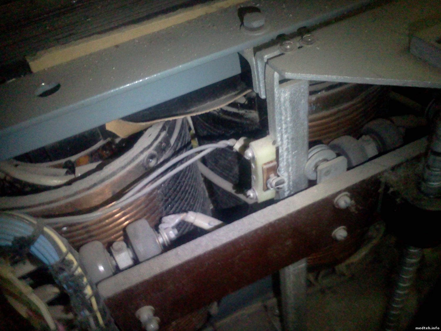

форумчане помогите :проблема с рентгеном РУМ20 , сначала были повреждены кабеля к трубке, при перемещении в вертикальное положение работал нормально--нашли обрыв в екране кабелей, тогда соединили напайкой на соединителях и кабеле кусками оплетки от антенного кабеля )))) проработал некоторое время теперь точно обрыв центральных проводников,заменили оба с другого списаного аппарата, целые, проверяли. На пульте загорается желтый индикатор при выполнении снимка, где искать проблему с ренгенами раньше дело не имел. Все раз"емы двигали на предмет плохого контакта(((( рассматриваются все варианты

РУМ 20М, как посмотреть свечения накала, у меня обрыв кабеля возле самой трубки,раз"емы на щитке управления, в силовой шафе так же в той где огромное количество релюшок, вопрос -какия контакты нужно разгибать конкретно,на раз"емах трубки контакты заходят очень туго . В силовой обнаружена новая проблема- внизу находится большой реостат который управляется небольшим движком там пасик оборван пока еще не заменил. 3 релюхи вообще зажатые куском провода(видимо до меня кто то хорошо постарался)

Уважаемый i386, есть желание визуально увидеть накал? Не проблема. Снимите диафрагму (её еще называют коллиматором, центратором, тубусом. Каких только вариантов не приходилось слышать....Но в паспорте- диафрагма глубинная) и наблюдайте. В дежурном режиме- красноватый, при нажатии кн. снимков до первого упора яркость значительно возрастет, становится желтой.
Вопрос про контакты- не понял о чем речь. Высоковольтные наконечники?
Quote (i386)
Это называется- силовой блок. Внизу находится автотрансформатор. Электродвигатель, установленный на нем, служит для перемещения щеток. Рядышком есть и плата на которой собрана схема управления. Еще два микровыключателя (концевика) и два реле.
Quote (i386)
Не знаю, почему три?
Все вместе называется- корректор сети. У вас он, как я понял, закорочен. Бывает. Может же человек жить с одной почкой. Вполне! Ну и аппарат вполне будет работать и без корректора, тем более если сеть хорошая. И не заметно будет даже, что чего то там не достает. yes Можете восстановить работоспособность. Если же сеть хорошая, можно и не заморачиваться. Вращая шкив установите щетки так, что бы на В219 относительно корпуса было 220В (Соответственно С219, А219) и оставьте в покое. Кстати, и миллиамперметр на пульте должен отклониться до 8 (УРП 125) Для этого нажимаем и удерживаем кн. включения комплекса. Таким образом штатно контролируется напряжение сети и лаборант по идее должен иногда его проверять. Но не проверяют никогда, даже не знают (как правило) как это делается и зачем.

volgograd20Дата: Среда, 27.Сен.2017, 11:22 | Сообщение # 37
волгоград
Здравствуйте коллеги.
Подскажите пожалуйста методику диагностики неисправности.Со слов персонала было замыкание на РУМ-20.В результате работает на режиме не выше 46 кВ.При визуальном осмотре обнаружено температурное воздействие на автотрансформаторе.Как проверить его работоспособность?
hobot111Дата: Среда, 27.Сен.2017, 11:50 | Сообщение # 38
У вас сообщений: 284
соловьиный край
А где сдесь температурное воздействие. Я его не вижу. На остальных режимах что вообще нет снимка?
terbunyДата: Среда, 27.Сен.2017, 13:30 | Сообщение # 39
У вас сообщений: 230
рентгенотехник
Если было
, то вероятнее всего залип один из контакторов. На этих аппаратах это часто происходит.
Алекс-200Дата: Среда, 27.Сен.2017, 17:44 | Сообщение # 40
Проверкой напряжений на отпайках. Все отпайки выведены на контактные (соединительные) колодки на автотрансформаторе. Величины напряжений приведены в маркировке отпаек, в схеме и в описании.
Измерять следует не только фазные напряжения, но и линейные - для контроля отсутствия обрыва сетевого напряжения в одном из стержней.
Если напряжения в норме, тотальная чистка контактов всех пускателей и проверка их (пускателей) работоспособности.
