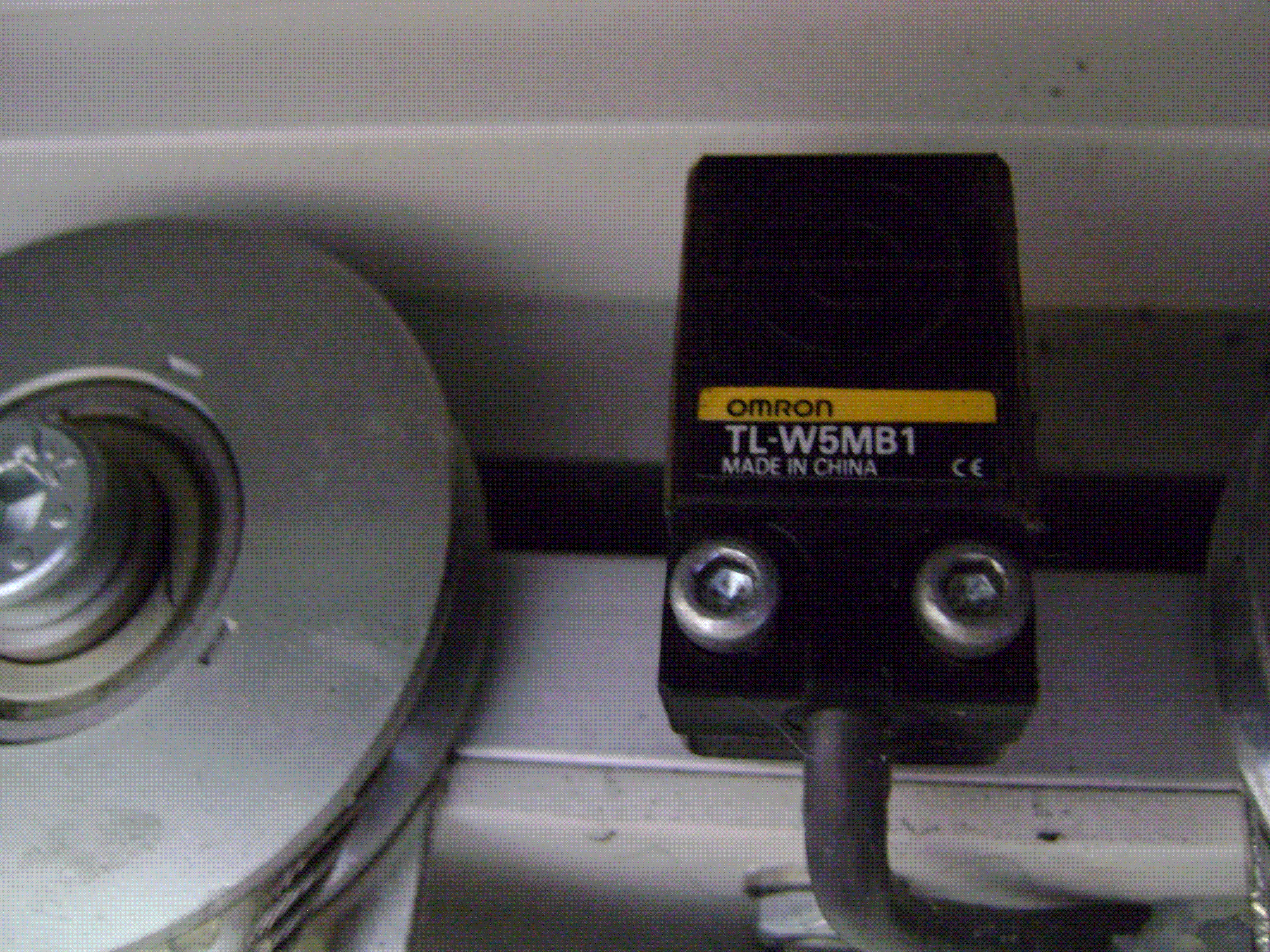

Предистория.Вызвали по неисправности кассетоприемника,заклинило.Начали снимать на стойку.Приехал,посмотрел,не двигается и в моторе,синхронно с реле в блоке интерфейсов,что-то позвякивает.Оказалось 24 вольта пытается подать на тормоз мотора для растормаживания.Предположил неисправность логики или потенциометра.Снял тормоз с мотора для проверки механики,передернул платы интерфейсов.Без тормоза заработало,заменил соленоид.Все нормально заработало казалось,однако снимки идут ,а режим флюро не включается,экраны темные,высокого нет,как нет и каких-либо ошибок,ротор раскручивается,генератор пищит,тока нет,киловольты регулируются,как настоящий,но не работает.Описание очень мутное.Может кто сталкивался,не могло из-за перевода в режим стойки такого произойти?Или совпадение или я накосячил в платах,когда ковырял.Далеко ездить,а надо -договор.Повторяю-на кассету работет,флюро нет.
janekДата: Вторник, 09.Апр.2013, 21:07 | Сообщение # 15
У вас сообщений: 108
инженер-электроник
москва
Решено.Сбился потенциометр,кассета не доезжала до концевого датчика.
