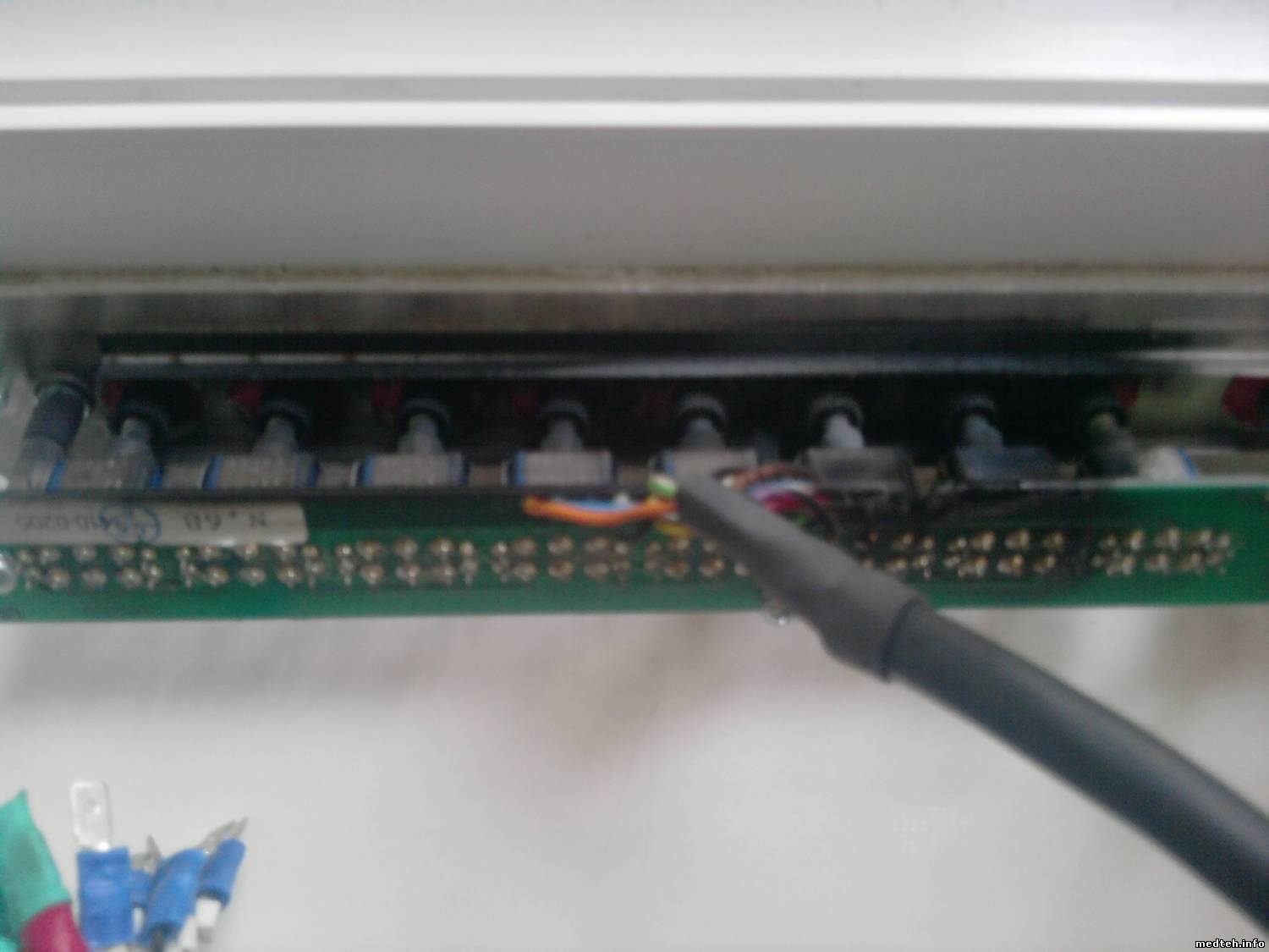

artem_skalackii, боюсь спросить - при уборке/протирке стола влага затекала на плату кнопок управления на столе? wink
artem_skalackiiДата: Суббота, 25.Фев.2012, 14:32 | Сообщение # 13
У вас сообщений: 147
Актюбинск
на счет влаги не знаю,когда разбирал было сухо,а проблема была в микрике,на педале скопии и графии,разобрал,почистил,подогнул контакты и всё начало работать.сам не ожидал!а ещё был устранён обрыв в кабеле с зади колонны.разъём x2.востановленны 3 провода в этом кабеле!

UncleKДата: Воскресенье, 26.Фев.2012, 12:29 | Сообщение # 15
У вас сообщений: 66
Донецк

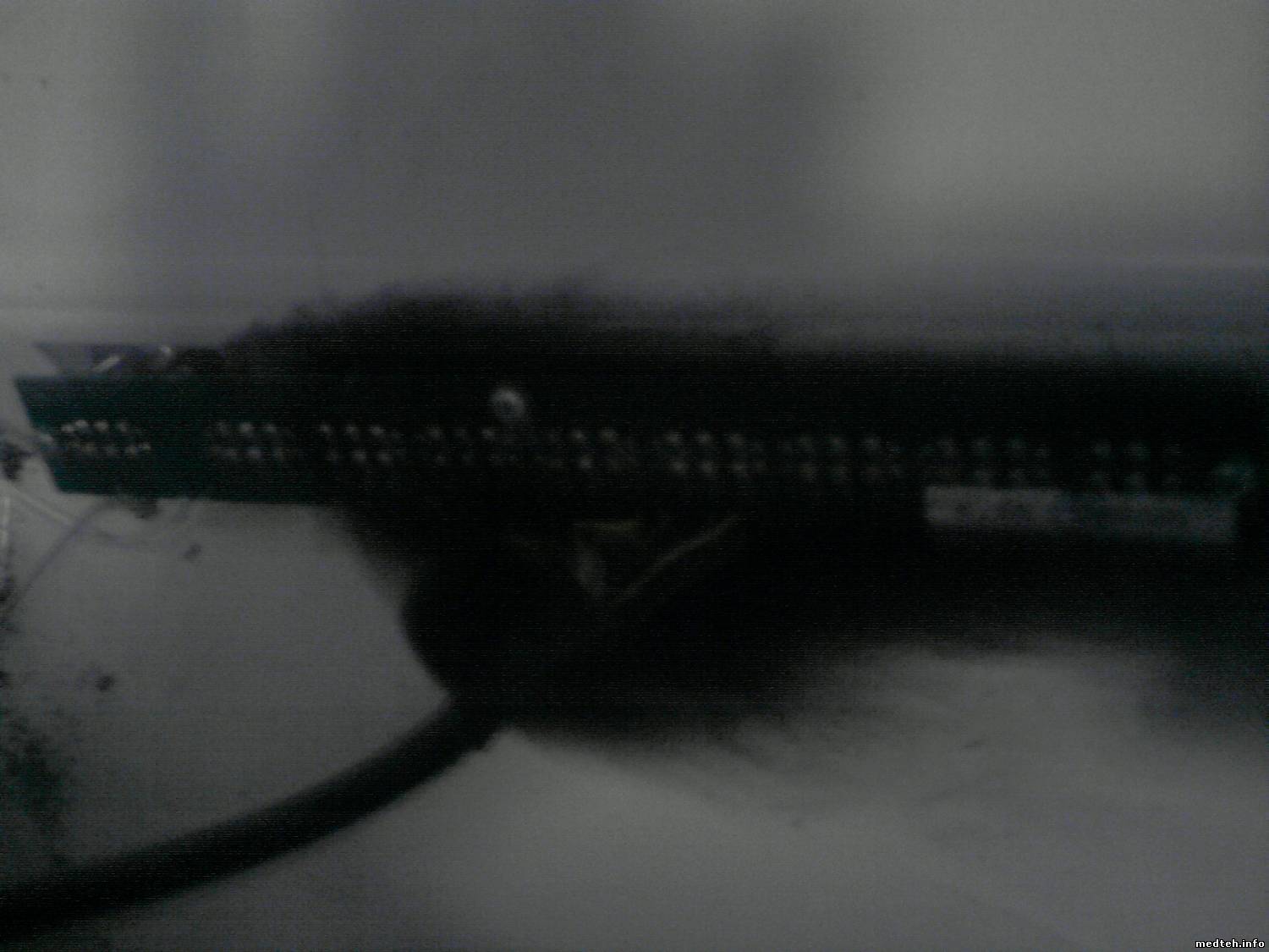

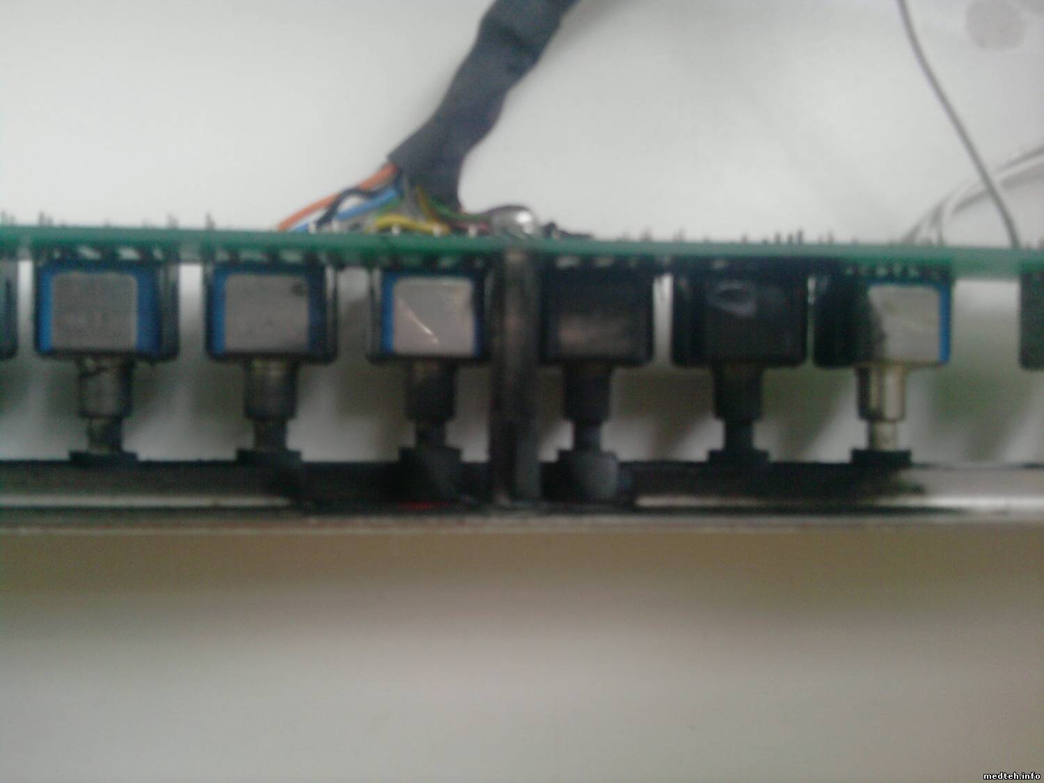

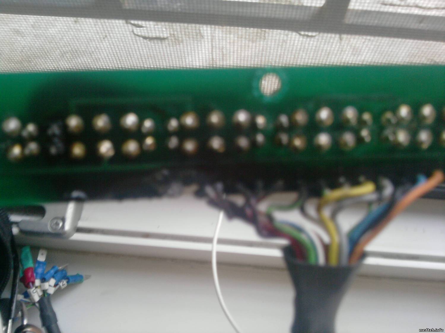

Именно на разъём x2 "с зади колонны" и выходят кнопки управления на столе. Из-за влаги на плате этих кнопок (A14) наблюдается и характерная зависимость появления ошибки от положения стола - в вертикальном положении влага "стекает" и ошибка не наблюдается.
Обращаюсь ко всем, кто обслуживает MERCURY 332: долговременное игнорирование такой ситуации чревато тяжелыми последствиями - на плату A14 также заведено ~220V -EMERGENCY- от генератора!
Для профилактики делов-то - всего-навсего на герметик "посадить" декоративную панель "столовых" кнопок...

Quote (artem_skalackii)
влага затекает на кнопки,естественно они ржавеют,окисляються,и все?
Окисляются и кнопки и плата. Окислы и влага работают как проводник, внося искажения в работу аппарата. После "пробоя" от 220V восстановлению не подлежат, также как и часть процессорной платы в шкафу... blush

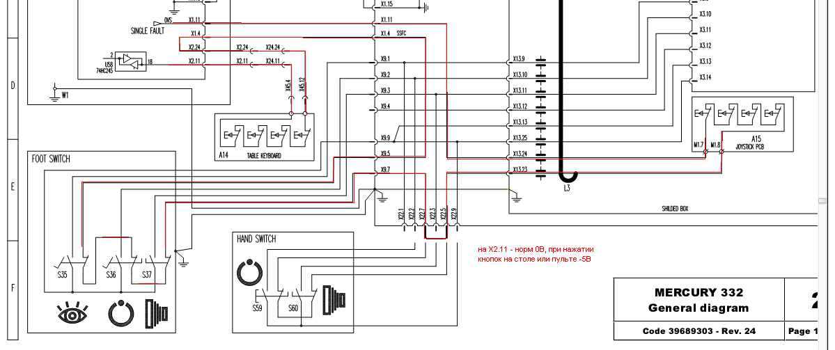

Доброго времени! Очень похожая ситуация - только наоборот)) :
Долгое время(время от времени) вылетала ошибка 231 (No joystik on but SF Circuit open) - сбрасываешь ошибку перезагрузкой аппарата - бывает, появляется ошибка 238 (SF input to the controller open at switching on [ SF вход контроллера открыт при включении])...
Сегодня взялся за поиск неисправности - вроде как обнаружился микрик в педале снимка\скопии (вроде как-значит : фиг его знает, но возможно). микрик из группы проверки нажатия педали (три микрика: скопии, подготовки снимка и снимка, подключенные последовательно). Пока было произведено исключение из схемы неисправного микропереключателя(уж что там прозошло - неизвесно) но теперь аппарат включается только с ошибкой 238 и никак иначе. Цепь педали проверил полностью: от микриков до разъема в пульте, и так же оптроны на входе - V23, V24- всё в порядке.
При включении аппарата (самого стола) в момент вылетания ошибки (238) загорается (не считая других индикаторов) индикатор на плате процессора (в стойке стола) LED44 (SID movement downwards)
Вопрос такой, возможно странный : что значит вобще SF ? До меня всё никак это не дойдет - типа какой то свич? В документации много ссылок на SF, но нет описание что это.
Алекс-200Дата: Четверг, 07.Июн.2012, 21:03 | Сообщение # 21
-=DIEHOST=-, обычно в штативных устройствах предельные (аварийные) положения движущихся узлов контролируются микропереключателями, которые, в свою очередь, соединяются в последовательную цепь.
Эта цепь обозначается "SF" и её замкнутое состояние контролируется как при тестировании так и при работе. При разрыве на любом участке этой цепи работа штатива целиком или основных его частей останавливается.
-=DIEHOST=-Дата: Четверг, 07.Июн.2012, 21:25 | Сообщение # 22
У вас сообщений: 176
Рентген
Караганда
Ага, понятно. В Меркурии я их знаю две - цепь конечных положений штатива (80) и конечных положений кассетоприемника (81), и кстати в педали снимка\скопии тоже есть микрики, не несущие прямой функциональной нагрузки и подключены механически к микропереключателям снимка, подготовки и скопии, и того всего три микропереключателя, подключенные последовательно. спасибо! Буду копать дальше.

-=DIEHOST=-Дата: Вторник, 12.Июн.2012, 02:05 | Сообщение # 23
Рентген
Караганда
Доброго времени! Проверил сегодня (точнее уже вчера) вся цепь Single Fault совершенно исправна. Если у кого така ошибка вылетала без видимых на то причин - поделитесь опытом, пожалуйста.

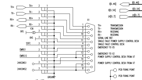

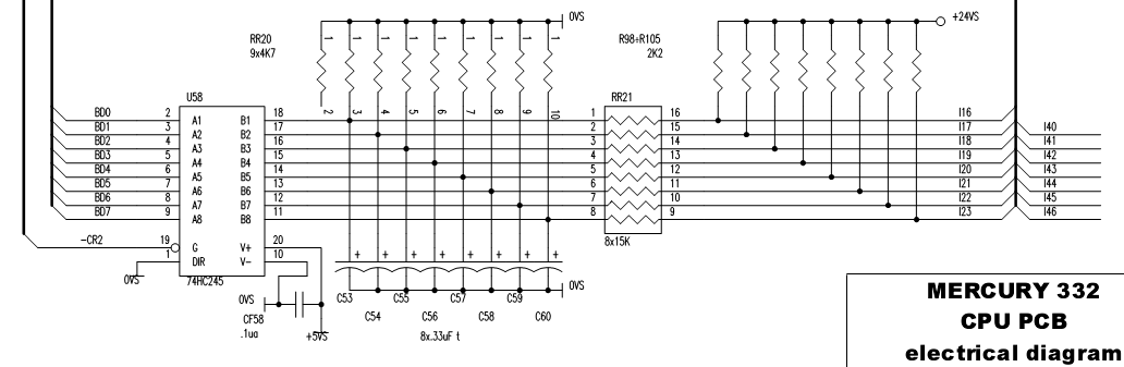

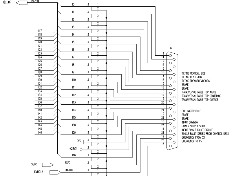

Цепь (всё на плате CPU PCB) U58.18 -> RR21.1 -> RR21.16 -> X2.11(SSFC)[ушел в стол и вернулся] -> X2.24 -> X1.4(SSFC) [ушел в пульт и вернулся] -> X1.11.
Так вот : всю эту цепь проверил - всё нормально - цепь замкнута (даже пробовал U58.18 на корпус, а так же поменял местами две микрухи-буфера 74НС245 чтоб убедиться в её исправности и мерил осциллографом сигнал при нажати кнопок и рычагов на столе и пульте - всё ок), но всё равно при включении вылетает 238 ошибка (SF input to the controller open at switching on [SF вход контроллера открыт при включении]) Что это может быть?
Пе Се: Ездил на такой же аппарат и сэмитировал такую же ошибку (держал зажатой педаль снимка при включении) - та же 238 ошибка(то есть в диагностике нет ошибки)
