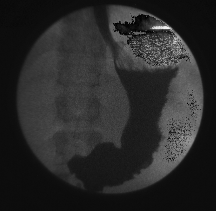

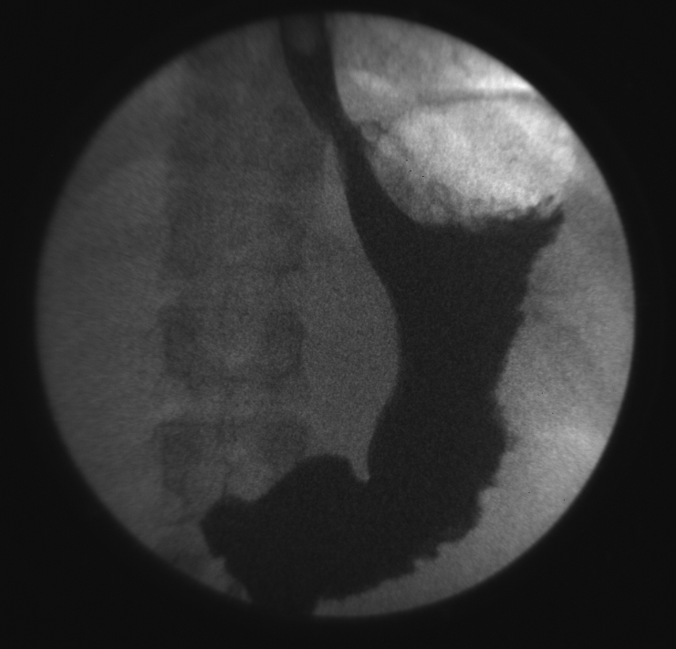

Как обещал, снимки. Снято при 75kV 1ma. Первые 2 - сделанные последовательно снимки одного объекта. Третий - сделанный чуть позже. Может, они что-то прояснят?

судя по картинкам всеж больше проблемы в работе ССЯ или проблема в настройках ССD камеры, на помехи непохоже...
что за тип данных устройств у Вас используеться ? скопия идет только через комп или есть аналоговый монитор?
