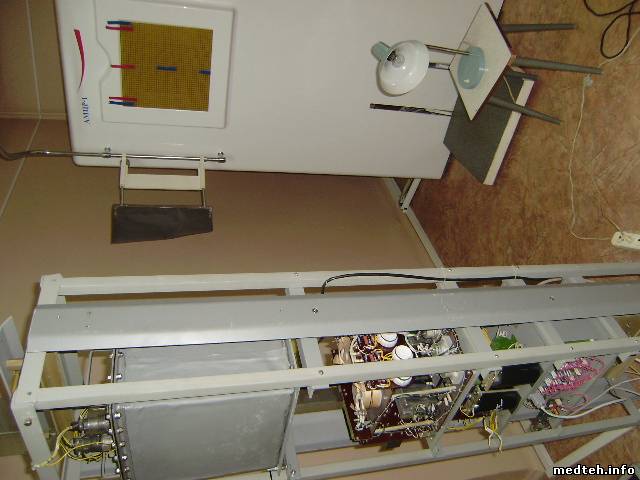

Занимаемся ремонтом аппарата АМЦР-1, производства "ТАНА"..(сам аппарат.jpg)

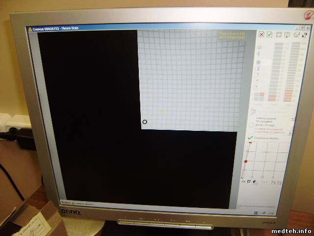

3. При проведении снимка снимает 1/4 экрана и пишет: работа прекращена
из-за отсутсвия готовности (экран.jpg).

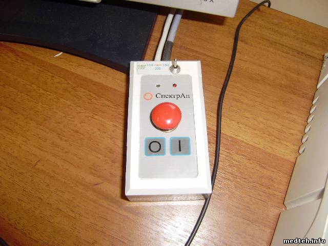

4. Для перезапуска аппарата требуется на маленьком выносном пульте
(пульт.jpg) нажать "0", потом "1".

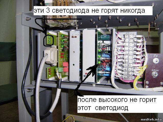

При визуальном осмотре блока плат было выявлено следующее:
1. На плате связи с ПК никогда не горят 3 зеленых свеодиода
(VD8,VD9,VD10).
2. На плате измерительной (А2) перед подачей высокого горят все
зеленые светодиоды (V2-V4), после подачи высокого V4 гаснет. После
перегрузки с выносного пульта V4 снова загорается.

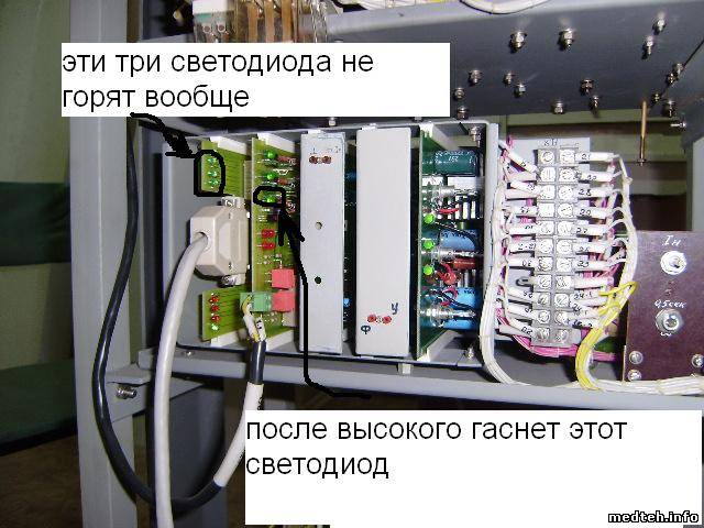

Извиняюсь, в одном фото обвел не тот зеленый светодиод. Прикрепляю корректный файл с фото.

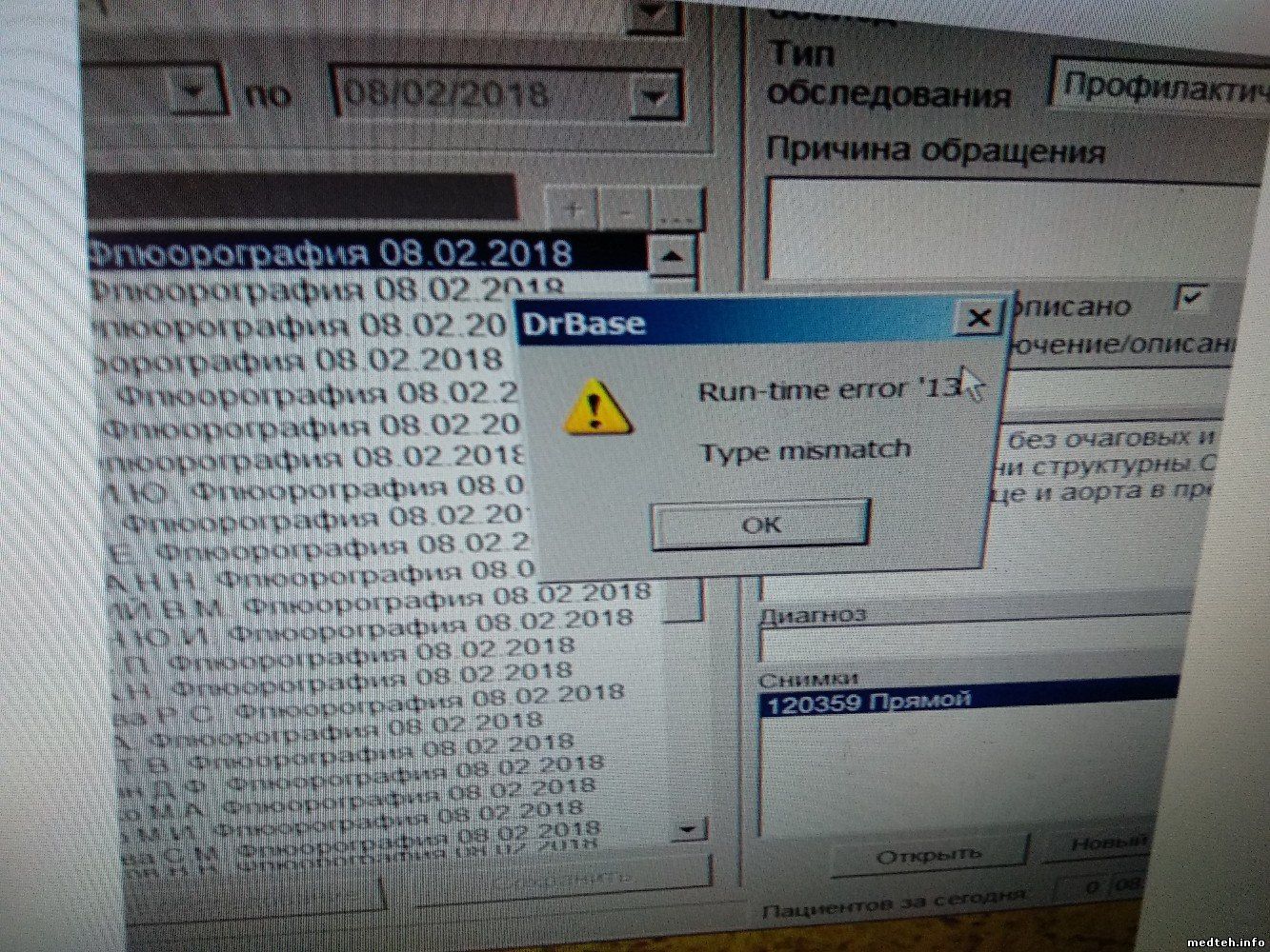

Доброе утро. На арме врача, после очистки базы появилось сообщение об ошибке run-time error 13
Проблема с базой, нужно ее переустанавливать?
JugeneДата: Пятница, 09.Фев.2018, 09:43 | Сообщение # 12
У вас сообщений: 72
Зам. директора по производству
Тверь
С учётом того, что пишет о несовместимости данных, то да.
Jugene
GrafДата: Пятница, 09.Фев.2018, 16:25 | Сообщение # 13
У вас сообщений: 44
студент
Это я и сам понимаю. Не знаю только,что делать с базой... Может есть у спектра проги по восстановлению как у Ренекс или нечто подобное ...

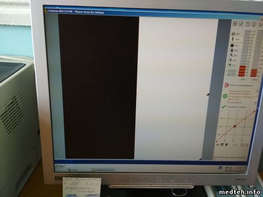

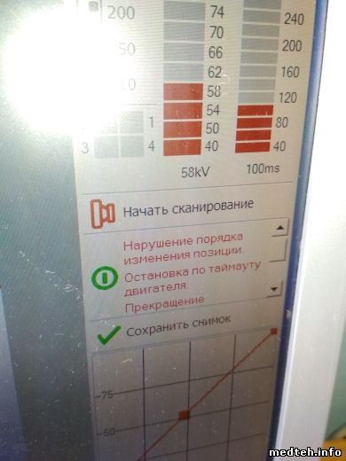

АМЦР-1 СпектрАМ, вопрос похожий на предыдущий, только проблема немного другого плана, "синхронизация" делителя пучка и приёмника совпадает, но в программе не определяются 2 и 3 квадраты. Пишет ошибку нарушения порядка измерении позиции, остановка по таймауту двигателя.При этом снимки проходят только правой части двух областей по вертикали (1 и 4). 3 и 2 области не снимает. Когда жмешь в программе выбор позиции, то приемник перемещается хаотично, вместо 1 позиции на 4 и тд. 2 и 3 не определяет вообще. Инженеры с завода подсказали проверить правильность работы платы , на которой отображена индикация, там загораются попарно светодиоды, когда приемник находится в той или иной позиции, это все работает, то есть в аппарате получается все исправно. Кто -нибудь если сталкивался с такой проблемой отпишитесь пожалуйста. Прикрепляю фото с результатом съемки и ссылку на видео https://yadi.sk/i/KgoEap-T3WPwi6 как ведет себя аппарат при выборе позиции.
