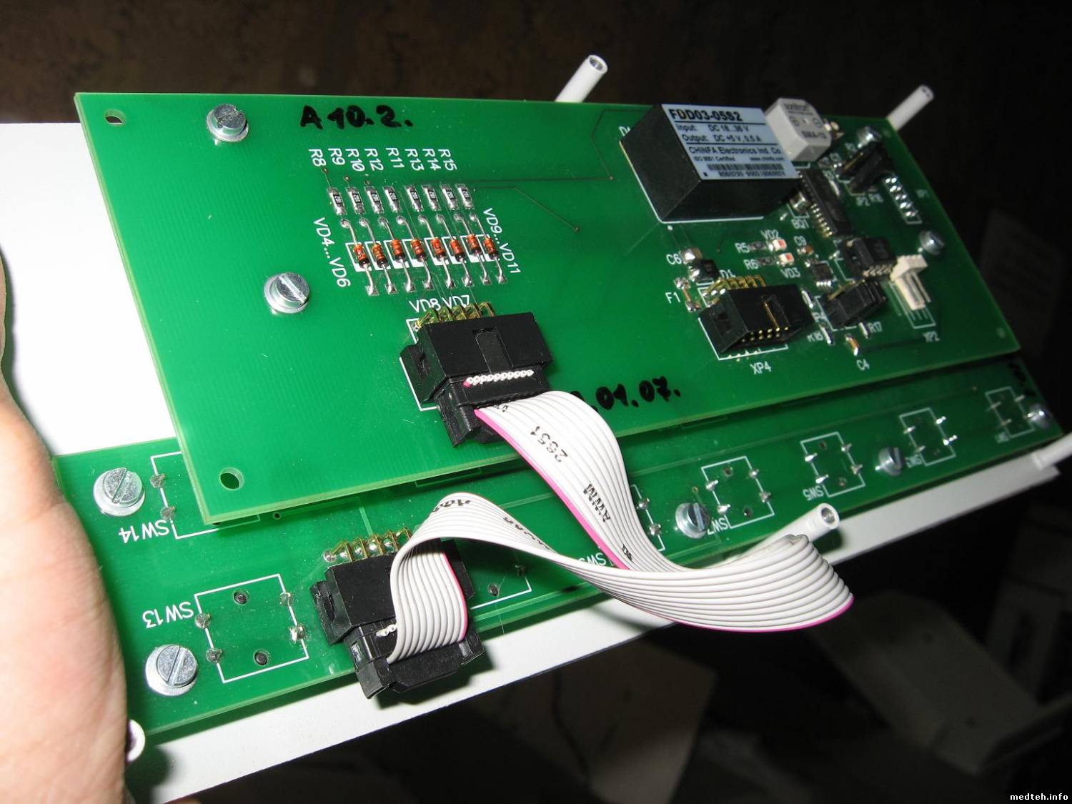

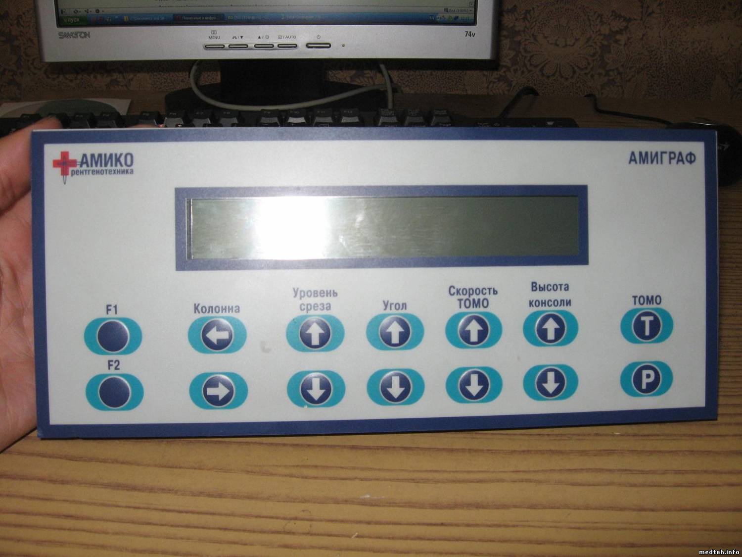

В рентген кабинете установлен комплекс "Амиграф"
Проблема с пультом томографического стола "А10"
Собран на микроконтроллере AT89C51CC02UA-TISUM
Непрерывно пищит пьезоизлучатель, на дисплее горит только подсветка, нет никакой служебной информации.
На плате пульта стола А10.2 по микросхеме DD3 TJA1050T на выводе RXD светодиод VD3 постоянно помаргивает похоже идет обмен данных, а по входу TXD сведодиод VD2 не зажигается.
На кнопки управления естественно не реагирует.
На дисплее излучателя, отображается "Ошибка 2"

Ранее до того как я начал работать, мед. техник забирал пульт стола "А10" на экспертизу, вернул обратно с диагнозом: неисправен.
Но вот возил ли он его, или он просто пролежал у него, незнаю.
Кто сталкивался с данной проблемой, прошу подсказать путь ее решения.

Чессно не понял ничего, ждем фотки самого аппарата и платы.
Шильдик есть на столе и питающем.
Quote (0лег)
но как вставить фотографию модуля?
внизу есть "Прикрепить файл: (не более 2Мб)" и кнопка обзор. Можешь выложить фото на радиале и дать ссылки мне в ЛС, я потом прилеплю их)

ОШИБКА 2 – Связь CAN: нет ответа от пульта стола;
проверьте кабель от пульта стола до блока на колонне. Особенно внимательно разъем кабеля у пульта.

Прозвонил кабель, на излучатель обрывов нет, и под сам стол тоже обрывов нет.
Вариант с кабелем отпадает.
На пульте А10 отклонений от номиналов сопортов не нашел, коротышей тоже нет. Генерит ли кварц посмотреть не могу, ослик С1-93 с мастерской, не везти же его в больницу.
У меня вот такой вопрос назрел, насколько доступны: Микроконтроллер AT89C51CC02UA-TISUM и микросхема TJA1050T для покупки.
И если их получить, заменить, требуется ли определенная прошивка под пульт?
