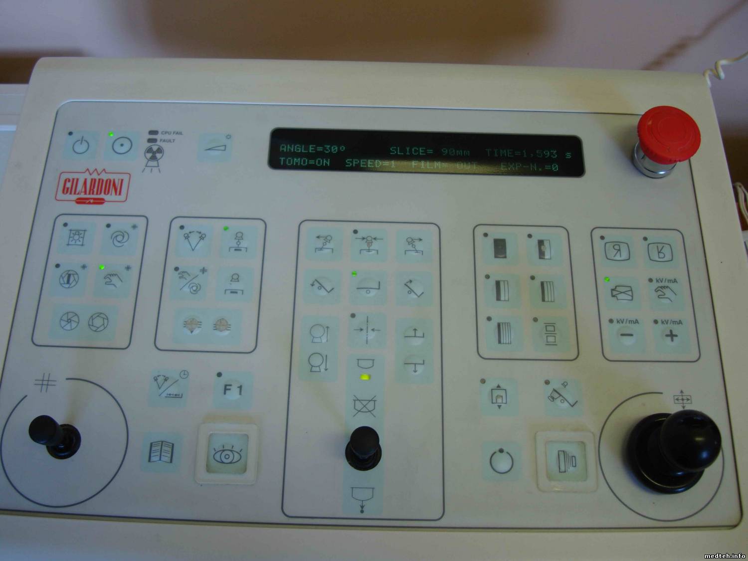

Уважаемые коллеги, пришлось столкнуться в ремонте с рентгеновским телеуправляемым комплексом GILARDONI с питающим DILOGIX HF 165. Единственном, кстати, в своем роде. Больше таких у нас в области нет... Ремонтной документации, кстати, тоже практически никакой нет. Только manual для персонала. Пару лет ТО и ремонтом занимался дяденька, который приезжал аж из Сибири. (совсем географически рядом, пару суток на паровозе... yes ) Понятно, что и "влетали" такие визиты мед. учреждению "в копеечку", ну и отказались от такой практики в конце концов... За год бывали поломки, но как то удавалось интуитивно сделать. Сейчас проблема несколько серьезнее. Симптомы такие- комплекс не хочет работать в режиме скопии, снимки и томо проходят с любыми кассетами и на любых уставках. Сообщений об ошибках при попытке вкл. скопию нет, этот режим просто тупо не включается ни как, ни с пульта, ни педалью. Если установить кассету, то она при нажатии педали входит в бункерное положение и на этом все, аппарат стоит. Если упорно стоять и давить педаль, то "вылетает" сообщение GENERATOR READY TIME OUT. Возникает ощущение, что генератор не получает какого то отклика от штативного устройства. Какого? Тайна покрытая мраком... Если судить по аналогии с подобными комплексами, то как будто, все должно включаться без проблем... Однако не включается, есть какая то "кривизна". Излишне говорить, что "перетрясли" все предохранители и по возможности проверили питающие напряжения. По возможности- потому, что схем то нет... Лаборант тоже "допрошен" неоднократно и с пристрастием- результат практически нулевой.

pnpДата: Пятница, 01.Июл.2011, 18:33 | Сообщение # 5
Киров (Вятка)

Сам ПСШ фотографировать не стал, все они в принципе похожи по внешнему виду. Пульт такой- (см. фото).

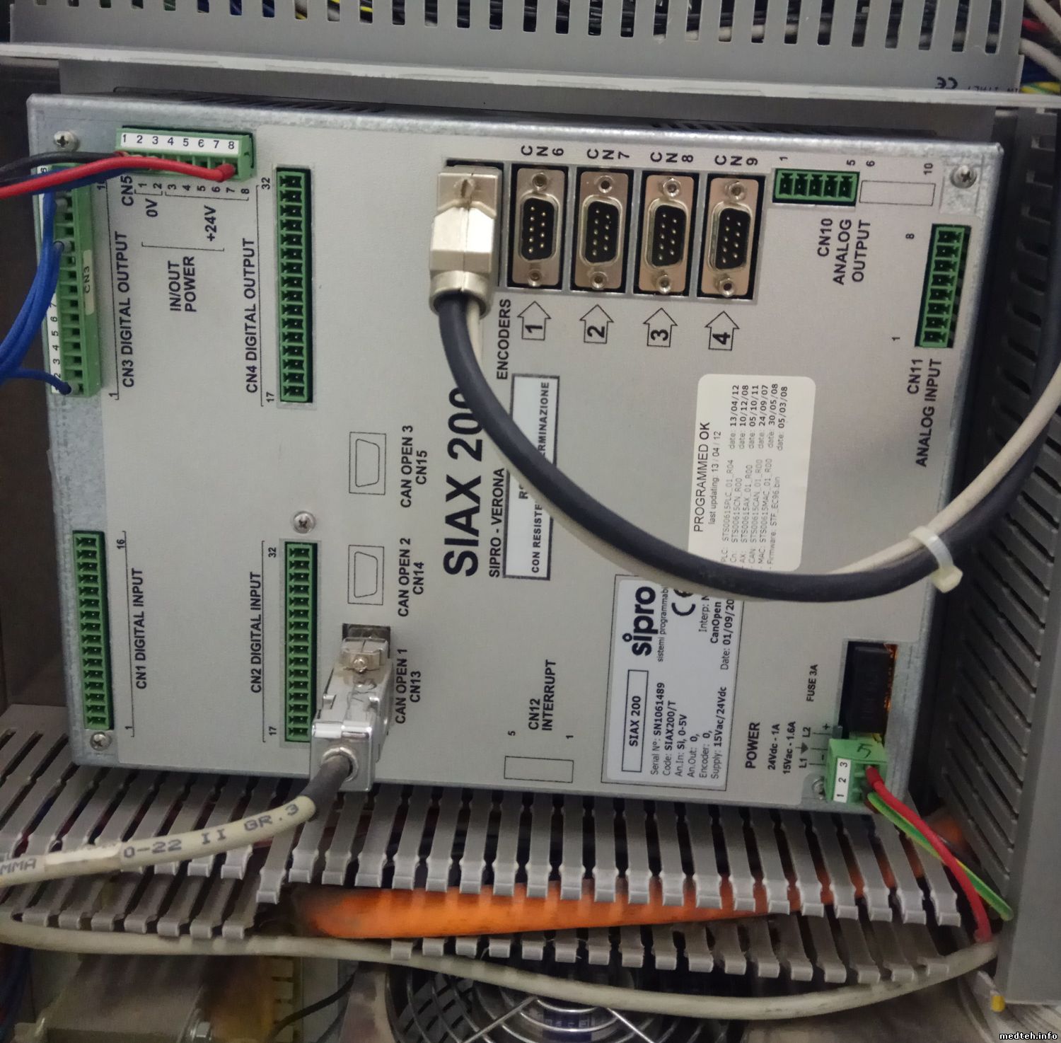

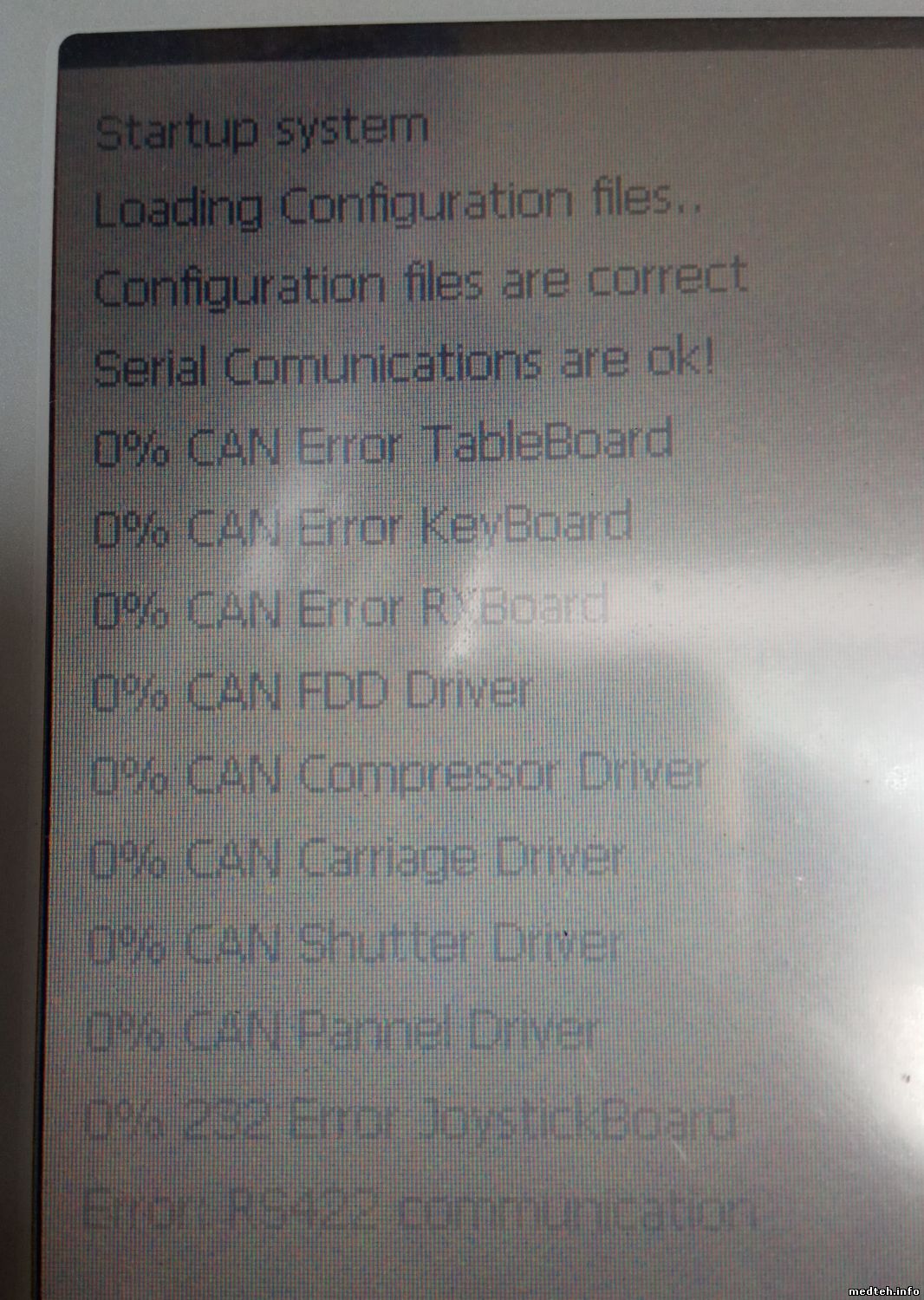

Парни, новая веточка неисправности телеуправляемого GILARDONI, модель QX/A
При включении аппарата, при прохождении тест самодиагностики, определяет ошибку канала связи RS-422 между пультом управления стола и контроллером частотных преобразователей асинхронных двигателей. Загрузка системного ПО на этом этапе останавливается, все движения стола блокируются!!!!!
Аппарат от меня находится далекооо (не перед глазами), а посему вопрос ко всем: Не обзавелись ли документацией кто???
Где ж там копать??? Я понимаю, что на ощупь по приезду придётся рыть.... Но может совет какой???

В продолжении НЕ РЕШЁННОЙ проблемы на GILARDONI "QX-A":

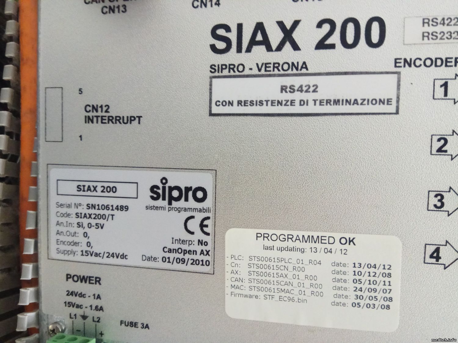

В ходе исследования неисправности, выявлено следующее: При включении аппарата, с прогрузкой программы пульта управления- идёт процесс самодиагностики, при завершении которого выходит сообщение об ошибке ERROR RS422 CanTableError, CAN KeyBoard, CANRXBoard всё это ведёт к блоку контроллера SIAX200 (производитель SIPRO) который не даёт команду включения эл.двигателям телеуправляемого аппарата.
Не сталкивался ли кто из Вас с контроллером SIAX200???? Как его прошивать (Есть подозрение, что прошивка слетела)
