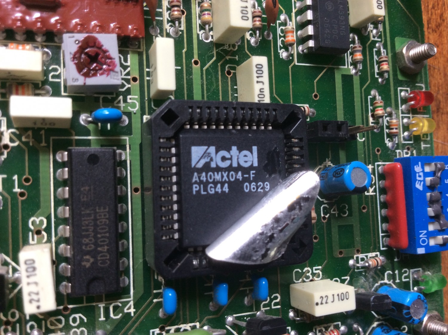

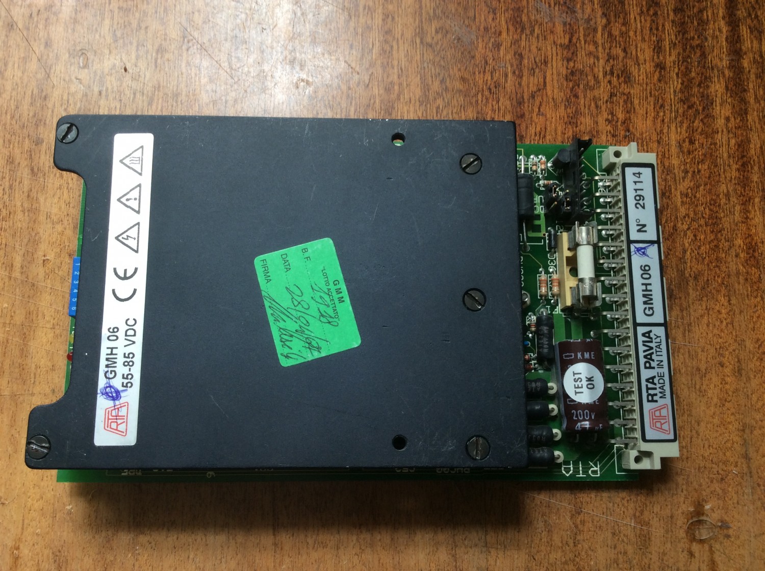

Oleg17Дата: Вторник, 02.Май.2017, 09:53 | Сообщение # 11
Техник по медоборудованию
Клинцы Брянской
Не решился открывать новую тему, тем более, что ситуация похожа.
Аппарат - Clinodigit compact от Italray. При очередном утреннем включении на драйвере шагового двигателя параллельной диафрагмы загорелся красный светодиод. Аппарат ушёл в ошибку - 082. Поскольку два драйвера в шкафу полностью индентичны, перекинул платы местами. Красный светодиод продолжил гореть на той же драйвере, но уже на новом месте. Ошибка, естесственно, другая - 122.
Перебросил местами процессоры (плис) на платах - выяснил, что виноват, именно процессор!
То есть обвязка плат драйверов полностью исправна.
Драйвер, о котором идет речь - GMH 06 от RTA Pavia. Процессор A40MX04-F PLG44.
Поиск по интернету, ничего не дал, кроме, даташитов на драйвер и процессор.
Просьба к уважаемым форумчанам, помогите, направьте! Какой есть выход у нас? Может есть возможность приобретения драйвера или процессора? Может я, просто, не нашёл?

AlexiumДата: Вторник, 02.Май.2017, 10:30 | Сообщение # 12
Это не процессор, обычная ФПГА, меняется без проблем, вся прошивка во внешней памяти. Но учитывая уровень вопросов - сильно сомневаюсь что проведена хоть какая-то поэлементная диагностика. Так что вероятность что это "процессор" 50/50.
Oleg17Дата: Вторник, 02.Май.2017, 12:42 | Сообщение # 13
Клинцы Брянской
Alexium, из Вашего поста я понял, что рядом с ФПГА (ПЛИС) должна присутствовать некая микросхема памяти с программой для A40MX04-F PLG44?
Ну, так нет ничего подобного на плате! Стоят два корпуса м/с MC14106BCP, 1корпус CD40109BE, и LM393.
С микросхемами - всё.
Может, всё таки, Ваша информация не верна? И прошивка, изначально находится в плис A40MX04-F PLG44?
Это, всё таки драйвер двигателя, сложный достаточно, но драйвер.
В предыдущем своём посте я, слегка путано, но, всё же понятно описал проблему - есть 2 одинаковых платы GMH06, в них, в панельках стоят микросхемы A40MX04-F PLG44. Перемена этих микросхем местами делает по очереди каждую из плат - то рабочей, то не рабочей.
Вывод: неисправна микросхема A40MX04-F PLG44 или (и) её прошивка. Я не прав?
Заранее извиняюсь за "уровень" вопросов! Не совсем моя тема, но решать её приходится мне.
Очень прошу уважаемых форумчан отвечать по существу вопроса. Очень хочется получить практическую помощь, направление в решении этой проблемы, ссылки.
Заранее благодарю!
ps. Может у кого есть эта микросхема с прошивкой или драйвер целиком - стучитесь в личку!
Сообщение отредактировал Oleg17 - Вторник, 02.Май.2017, 12:47

Oleg17, есть такая плата рабочая
напишите мне
Oleg17Дата: Понедельник, 15.Май.2017, 18:38 | Сообщение # 15
Клинцы Брянской
Проблема решена. dance2
Заменой платы драйвера.
