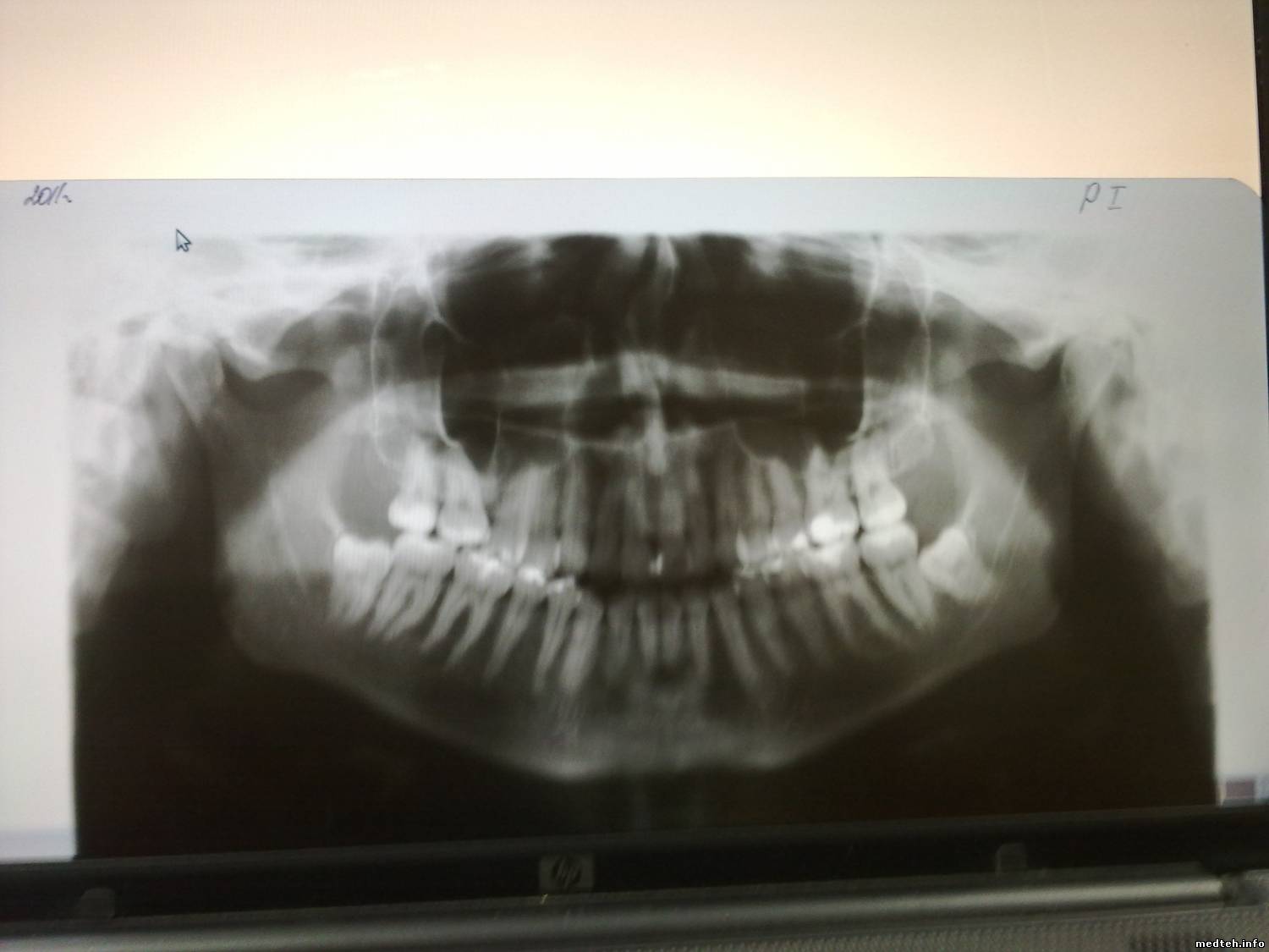

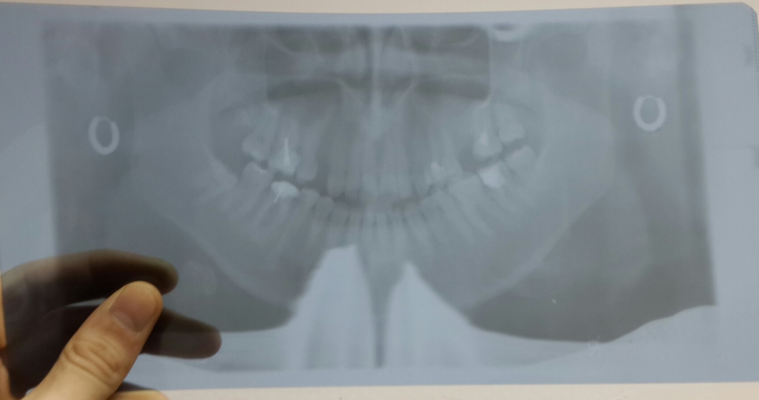

Vitaly63Дата: Понедельник, 20.Июн.2011, 09:51 | Сообщение # 1
мед техник
Подскажите, пожалуйста, кто сталкивался с таким аппаратом.
Аппарат включается, делает снимок, всё отлично, никаких ошибок не выдает, но в результате получается узкий снимок, рамки справа и слева по 2 см.
Тросик касетоприемника натянут, луч точно по центру, с помощью сервисной службы проверил движение кассетоприемника от 0 до 231, то есть как должно быть.
Что может быть?

Снимок в студию плс.
Vitaly63Дата: Среда, 22.Июн.2011, 10:46 | Сообщение # 3
мед техник
если не совсем понятно, еще могу найти снимки. это на первой программе сделано.

Vitaly63Дата: Среда, 22.Июн.2011, 21:26 | Сообщение # 5
мед техник
неее, там 1 программа- обычная панорамная съемка, 11- панорамная съемка при 1,3-кратном увеличении, 6.1и 6.2-съемка суставов.
вот снимок что на фото- это 1 программа. В снимок то все входит, как на нормальном панорамном. вот почему он получается зауженным, я не понимаю. При чем с слева и справа одинаковое расстояние. время экспозиции-11 с., то есть как положено.

Vitaly63Дата: Четверг, 23.Июн.2011, 11:29 | Сообщение # 9
мед техник

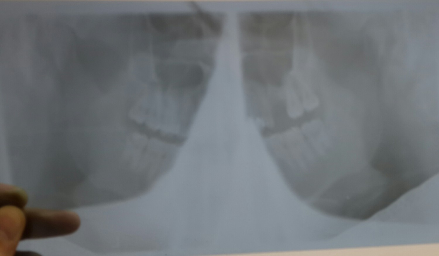

Снова попробовал разобраться, снимок получился хороший, но рамки рамки по прежнему по 2 см, у кого нить есть такой аппарат? как в идеале должны быть на нем снимки, может это норма- рамки по 2 см(справа и слева)?

Vitaly63Дата: Пятница, 24.Июн.2011, 07:59 | Сообщение # 11
мед техник
делал снимок суставов- пр 6.1, рамки по 1 см справа и слева, то есть ну просто супер. по 2,5 см только на обычной панораме.

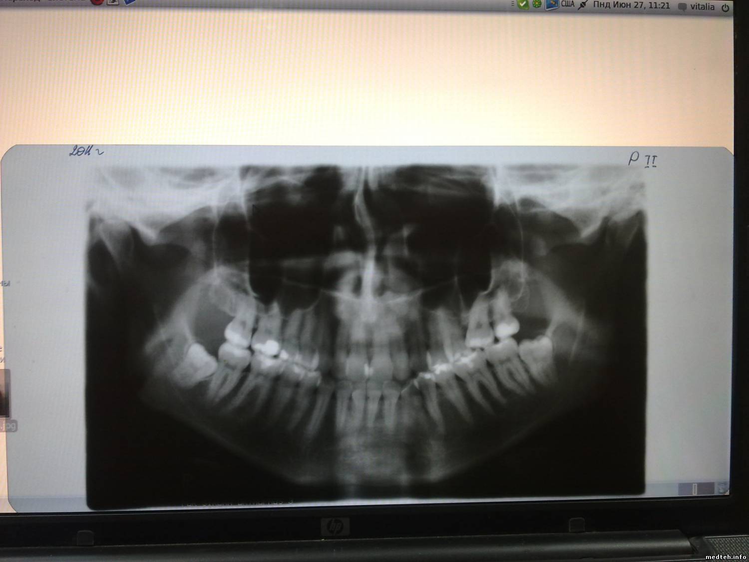

Polo11Дата: Воскресенье, 26.Июн.2011, 23:40 | Сообщение # 12
У вас сообщений: 582
рентген
русский
Интересно почему на снимках правая сторона черная (засвечена), а левая белая (нет высокого)?
Получается надо регулировать начало и конец подачи высокого.
И увеличивать скорость движения кассеты.
Если снимки информативны и врачей на сегодняшний день устраивают, то может и не трогать аппарат?
Тем более он б\у.
Vitaly63Дата: Понедельник, 27.Июн.2011, 08:51 | Сообщение # 13
мед техник
По поводу почернения на правой стороне мне вообще непонятно, после этого почернения следует белая"прожилка", то есть как будто выключено высокое , и снова включается когда начинается снимок. примерно 3 мм- "прожилка". хотя во время сьемки луч не выключается.
Vitaly63Дата: Понедельник, 27.Июн.2011, 11:35 | Сообщение # 14
мед техник
снимки стали онформативны, но на программе 11, при 1,3-кратном увеличении рамки вообще по 3,5 см. и сам снимок аналогичен 1 программе, только "обгрыз" края. может у кого-нибудь есть какие нибудь мысли, поделитесь пожалуйста.
SeptДата: Понедельник, 27.Июн.2011, 17:37 | Сообщение # 15
Житомир
Quote (Vitaly63)
Ты хочешь получить на этом снимке и шейный отдел?
Снимки замечательные, пропорции не нарушены, что еще нужно? Если сомневаешься, поставь туда голову и проследи
путь луча в крайних точках, все станет на свои места.
Удачи.

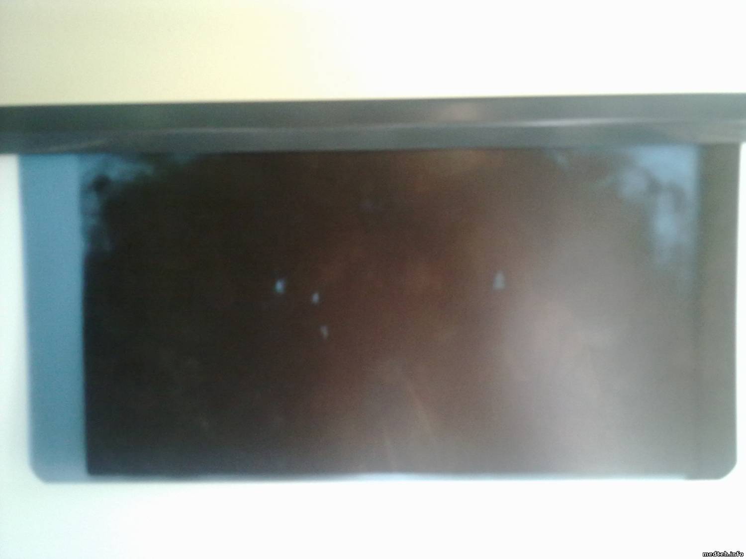

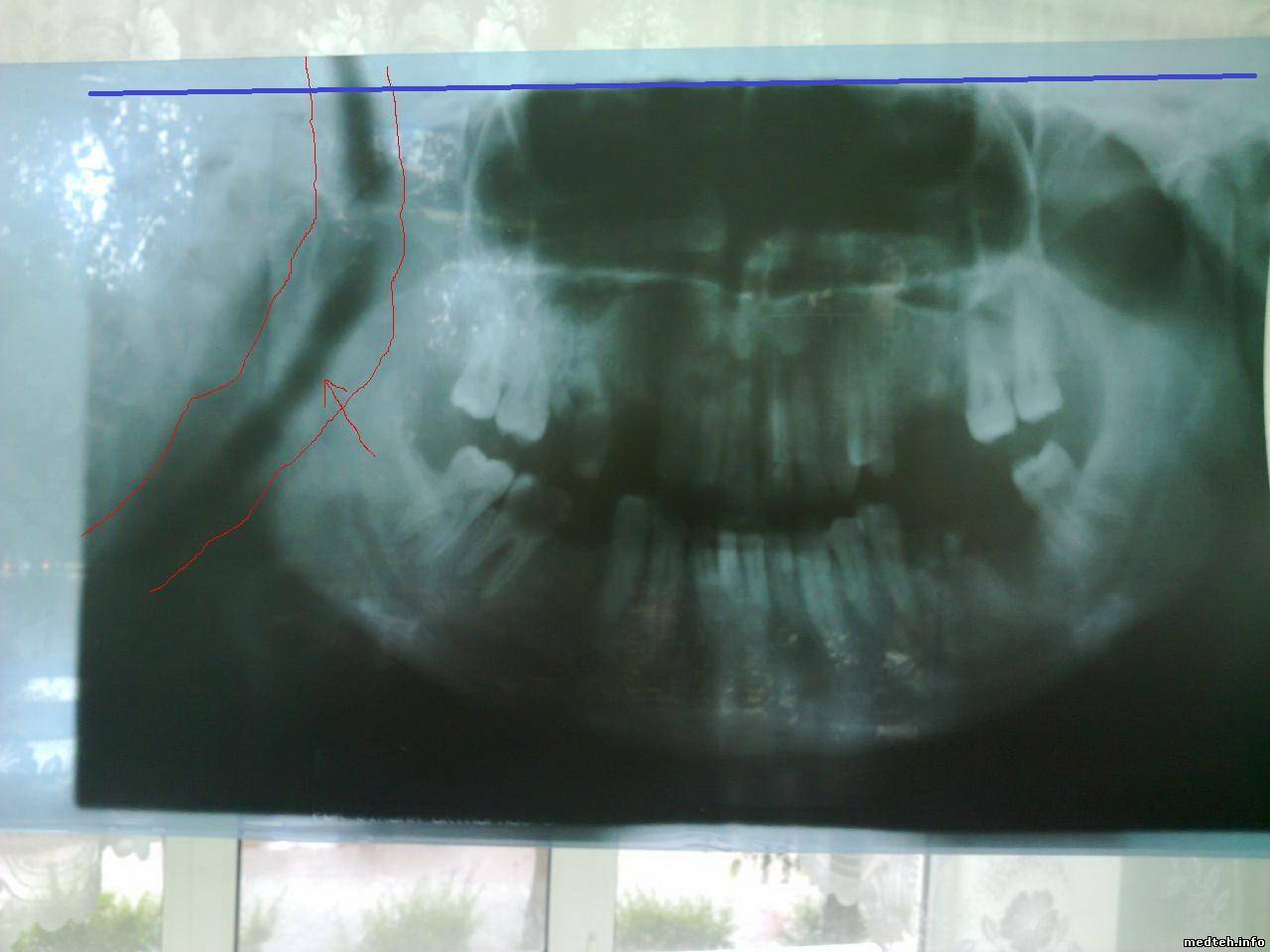

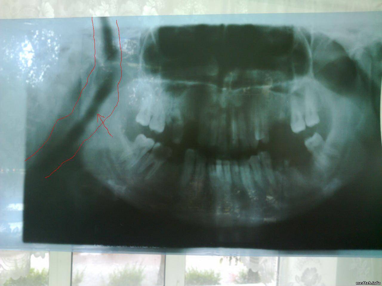

Периодически на снимке появляется следующая полоса: как буд-то засвет. В чем может быть причина?
МастерБакуДата: Вторник, 10.Сен.2013, 09:28 | Сообщение # 17
неправильное позицирование , голова сильно выставлена вперёд .
madmacДата: Вторник, 10.Сен.2013, 10:16 | Сообщение # 18
ага.
проверить кассету- на экране вмятина или сильный залом. возможно, что пленку при установке в кассету повредили.
МастерБакуДата: Вторник, 10.Сен.2013, 12:39 | Сообщение # 19
Периодически ?
sav-rnicoДата: Вторник, 10.Сен.2013, 13:52 | Сообщение # 20
У вас сообщений: 145
инженер по обслуживанию ИМТ
Бугульма
Может быть выразился не совсем корректно в плане "периодически". Т.е. снимают день, другой - есть полоса. Я приду там пошевелю,здесь поправлю вроде исчезает. Поэтому и вариант неправильной установки возможен( один лаборант так поставил, другой - сяк) и кассету надо проконтролировать. Так что обоим спасибо за совет. Постараюсь выделить день и посидеть с ними всю смену, тогда статитстика будет уже не с чужих слов.
ТоляДата: Пятница, 08.Ноя.2013, 11:09 | Сообщение # 21
У вас сообщений: 36
Барнаул
Скорее всего проблема в калибровке рентгена. Необходимо установить фильтр на рентгеновскую трубку. Если штатного нет подойдет стальная пластина толщиной 2-2.5мм. После этого заходим в режим калибровки и добиваемся горизонтальной калибровочной кривой.Режим 60 Кв экспозиция 11 сек. Калибровочная кривая должна быть горизонтальной без отрицательных импульсов. Если дело в калибровке то все исправится.
madmacДата: Воскресенье, 10.Ноя.2013, 15:27 | Сообщение # 22
неа, см . картинку синяя линия- граница снимка(поля засветки пленки). часть дефекта выше этой линии. так что с диафрагмой не связано.

Рад что тема развивается) Честно говоря, уже давно на заходил в кабинет где стоит рентген(не вызывают и слава богу) но из спортивного интереса на днях всё ж сделаю ещё один снимок, тогда и продолжим разговор)
madmacДата: Воскресенье, 10.Ноя.2013, 18:28 | Сообщение # 24
кстати, как пленки хранятся и заряжаются?
был случай: клиент мозги компостировал, что аппарат хреначит сильно- "да там излучение такое, что сквозь кассету лупит, край всегда темный, аааааа!". посмотрели пленки, без съемки в проявку у трех подряд темный край. короче, кто-то коробку при свете открыл, интересно ему было, пленка по краю и подсветилась.
sav-rnicoДата: Вторник, 12.Ноя.2013, 13:51 | Сообщение # 25
Бугульма
madmac, в"яблочко"!!! Тема закрыта!!! Madmac оказался прав. Работают два лаборанта один все делает правильно и в его смену всё хорошо, а второй мудила чёйто с фонарем при заправке или проявке мудрил вот и засвечивал кусок!!! Хорошо хоть сам признался))) Поэтому и полоса то была то нет, надо было сразу закономерность человечского фактора установить)))

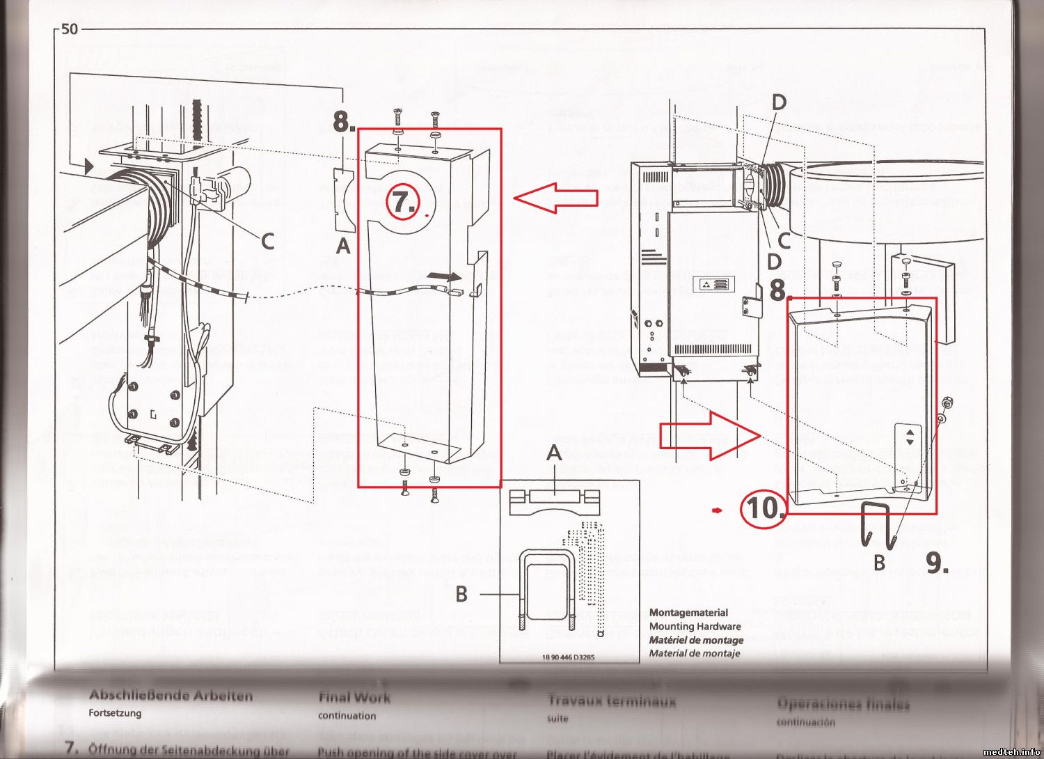

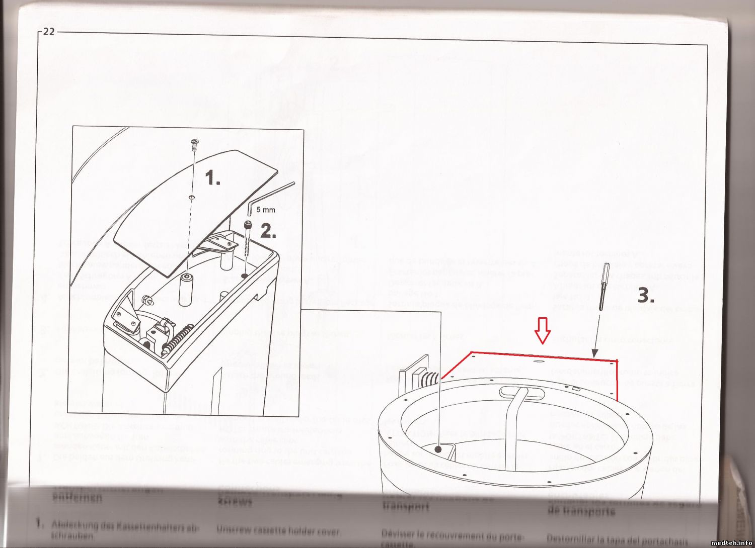

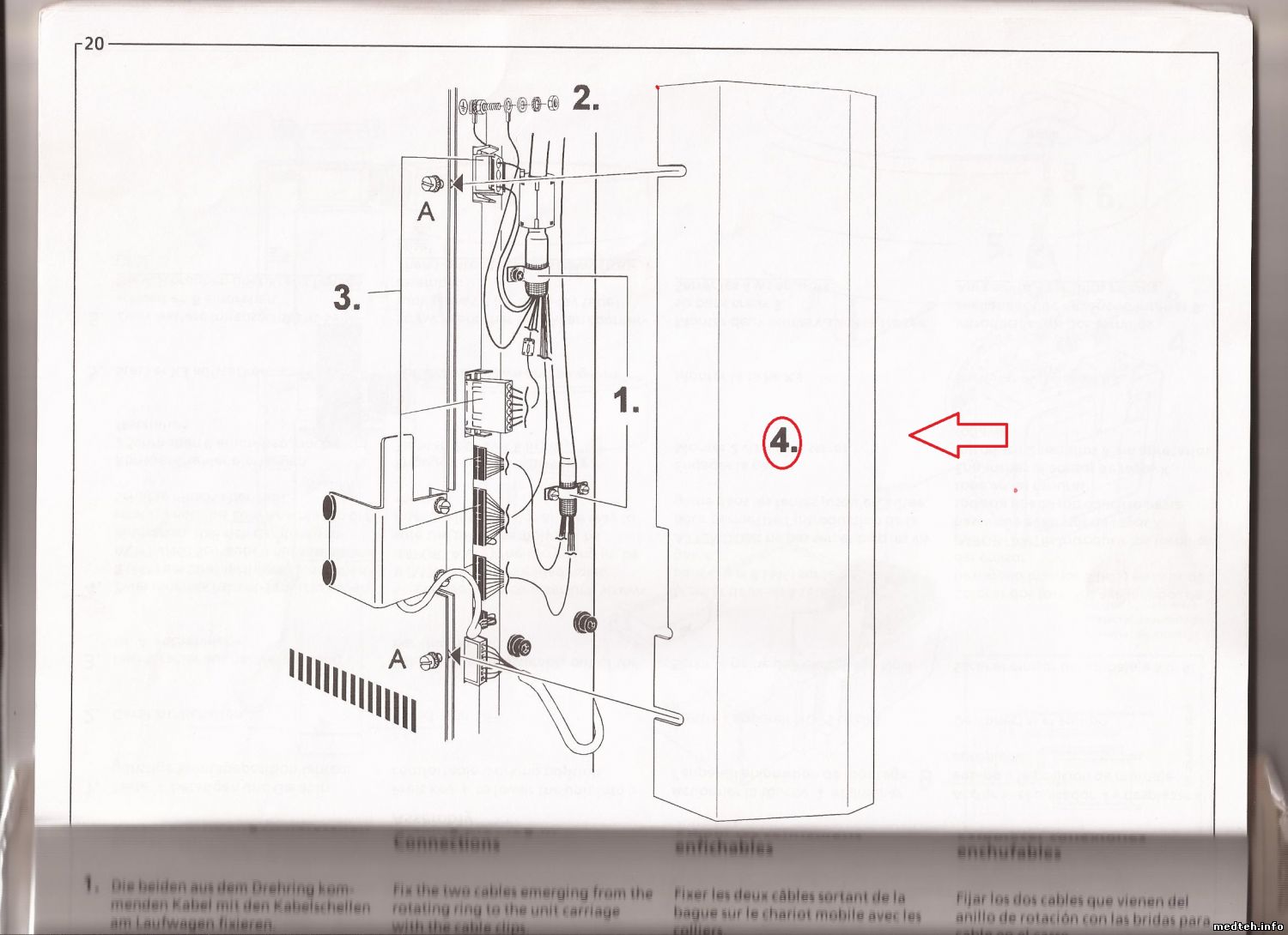

kocmocДата: Вторник, 29.Апр.2014, 15:35 | Сообщение # 26
ижевск
Всем доброго время суток.
Помогите найти кожуха от аппарата ORTHOPHOS 3 (SIEMENS), производился монтаж-демонтаж из одного помещения в другое, аппарат рабочий хоть и старенький, а вот кожух персонал куда-то заныкал. Возможно у кого-то есть такие,образцы в файле.
Обращаться можно сюда: Izh_service@mail.ru

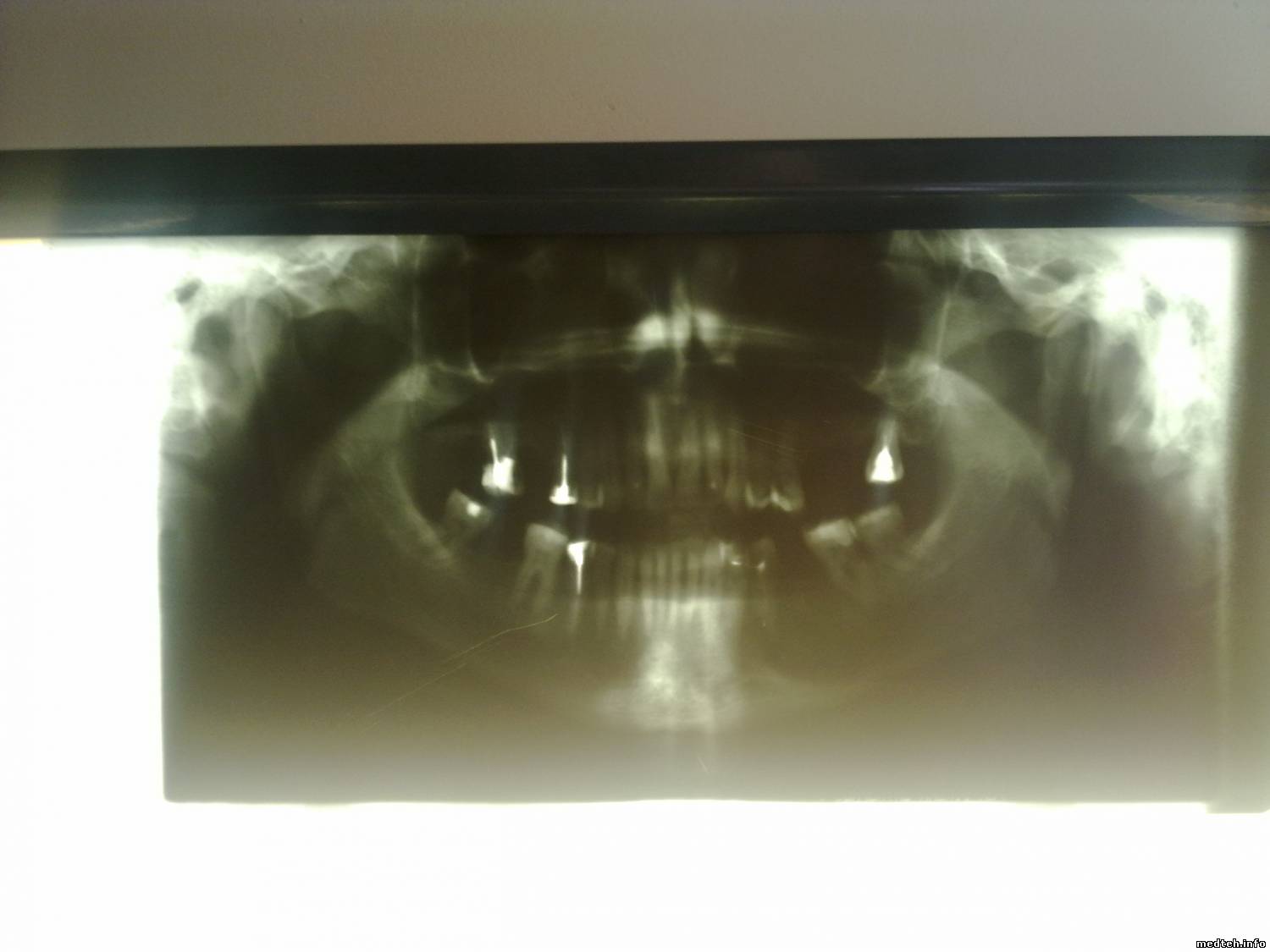

Что может быть ,подскажите пожалуйста. На всех снимках такого куска нет
Сообщение отредактировал ra6fvh - Понедельник, 16.Янв.2017, 14:26
madmacДата: Понедельник, 16.Янв.2017, 15:47 | Сообщение # 28
ra6fvh, а чего снимки такие бледные? давно замеры делали?
при съемке фронтальной части(кассета перед пациентом) уровень излучения должен подниматься на 10-12%, точно не помню-давно было. снимок сам по себе сильно похож на недосвеченый,а по фронту не хватает ещё больше.
при уставках 70кВ что показывает укрех или там диавольт, и что есть?

Да это просто не добитые снимки, не в этом проблема. Проблема была банальная- там три режима съемки , вот они на этом режиме шлепали и понять не могли,. А там еще бока режим и полностью съемка челюсти. Теперь понимаю,что там еще и направление не откалиброван, то,что на всех режимах трубка уходит влево до упора
madmacДата: Понедельник, 16.Янв.2017, 16:47 | Сообщение # 30
это вопрос контроля качества...
как в те года- не помню, сейчас требование не реже раза в год для панорамников сироновских проверять качество и юстировочные данные.
Воротник защитного бантика застёгнут сзади. Застегните спереду.
Типичное пятно на рентгенограмме.
По поводу недосвета на плёнке - большое значение имеют сроки замены реактивов, срок годности плёнки.

Нет, без защитного бантика делались снимки
ГайковертДата: Вторник, 17.Янв.2017, 07:22 | Сообщение # 33
У вас сообщений: 137
Второй вариант - попадание постороннего предмета в зону перемещения кассеты.
Похоже на кусок фольги или бумаги от упаковки пленки.

сбит приемник нарушена перпендикулярность луча

а чем он тогда боковые засвечивает ?
аксесуары все оригинальные ?
Сообщение отредактировал МастерБаку - Вторник, 17.Янв.2017, 22:06
Alex70ttДата: Вторник, 17.Янв.2017, 23:08 | Сообщение # 36
У вас сообщений: 524
рентген техник
вся Россия
боковины это походу плечи(фартук)

И всё же я склоняюсь к застёжке воротника сзади. Уж больно снимок знакомый. Цепочка тоже похожую засветку даёт, да и не снятые серьги наводят на мысль ....

что за бантик?!?!---воротник!!!--его нету!!!
а фартук надет 100% и плечи подняты шов видно
юстировку надо провести! задели детектор!
