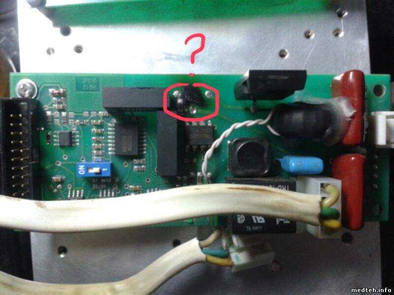

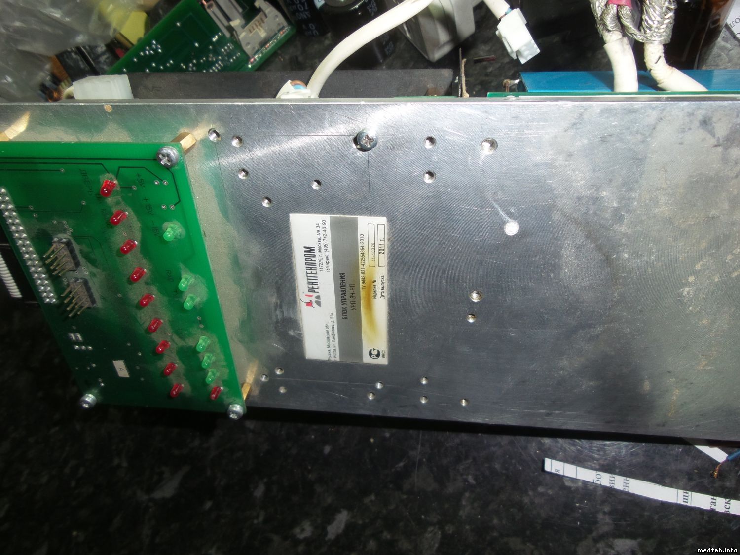

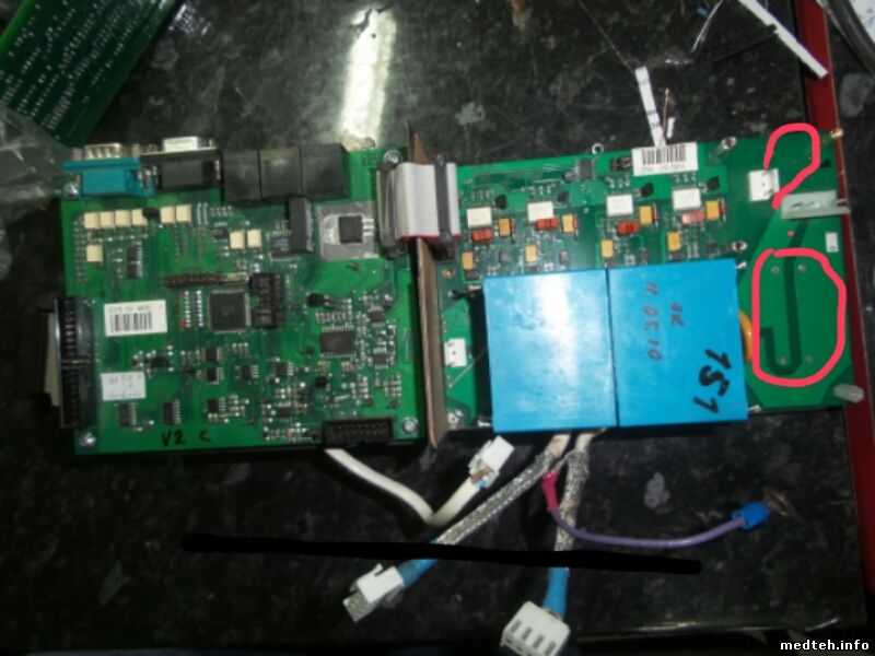

народ помогите! У меня Флюорографе Рентгенпром 12ф9 на блоке управление (питания) УРП-ВЧ-РП кто-то отпаяли некоторие элементы до меня (обратно не вставили). И я не знаю что там было. Может кто знает помогите или схему дайте. Буду благодарен.
behon
serg7vetrДата: Понедельник, 30.Ноя.2015, 10:08 | Сообщение # 16
У вас сообщений: 225
волгоград
Извини, друг, схем на этот аппарат нет. Производитель держит в секрете как какая- нибудь Агфа. На первом фото блок накала, на втором блок высоковольтных модулей. На первом фото нет транзистора. На втором не помню, что стояло. Аппарат старенький, нужно где- то вскрыть такой аппарат, это непросто. Айболиты очень неохотно дают вскрывать рабочий аппарат. Потом в случае поломки всех собак именно на тебя вешают со словами "до него всё работало!!!!"

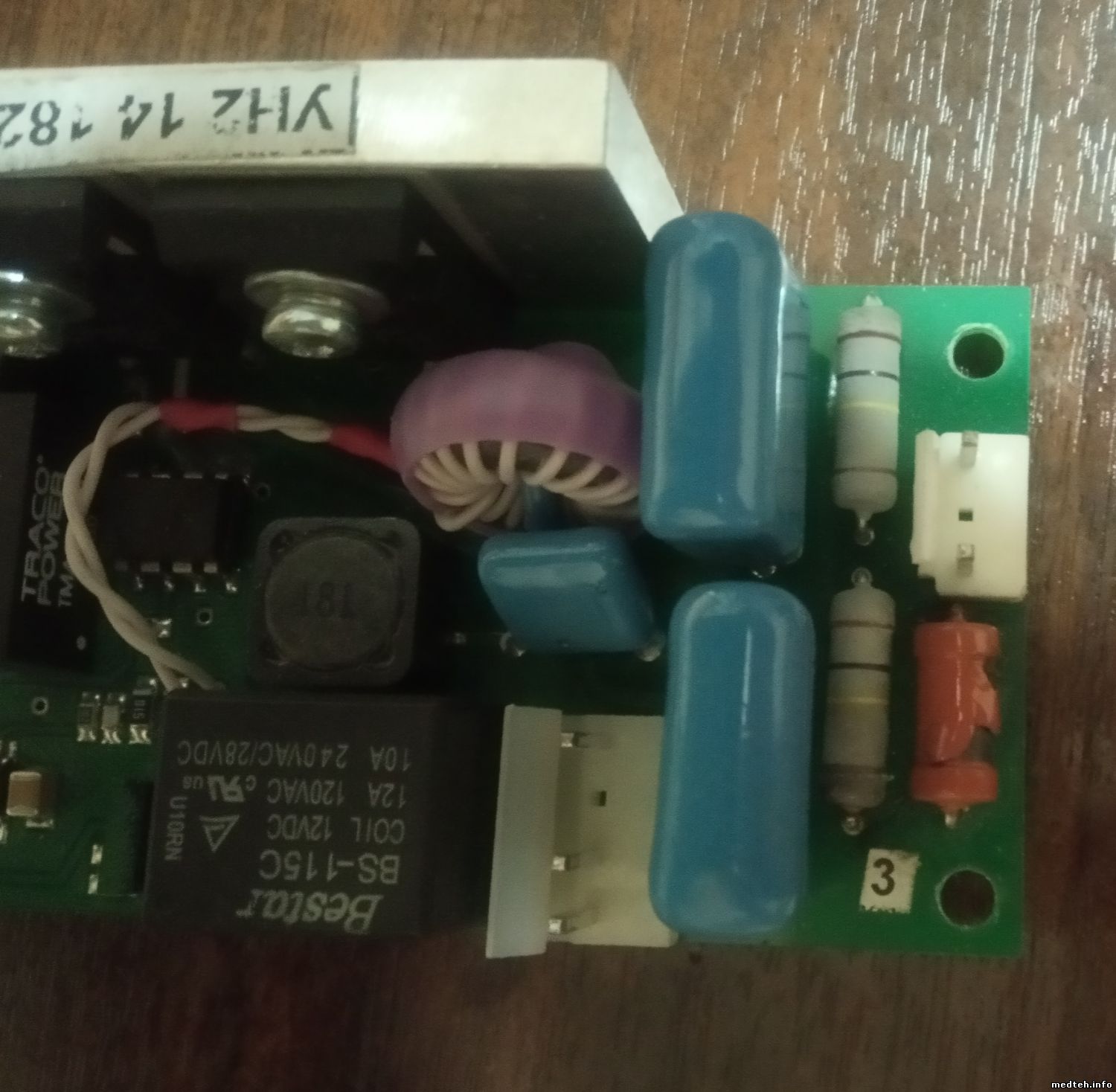

Здравствуйте! Очень нужен (куплю) модуль управления накалом УН2 или его фото со стороны белого разъема (схема) УРП-ВЧ-РП на флюорограф. Нужны номиналы СМД резисторов 1206 сверху двух контактного разъема(могут быть выводные с нижней стороны платы). Спасибо
DawasДата: Понедельник, 18.Ноя.2019, 08:36 | Сообщение # 18
У вас сообщений: 148
Электронщик-программист
Иваново
oleg7388, фото
Если есть возможность, посмотрите номинал резистора около разъёма - на фото наш МЛТ
Сообщение отредактировал Dawas - Понедельник, 18.Ноя.2019, 08:37
oleg7388Дата: Среда, 27.Ноя.2019, 12:41 | Сообщение # 19
Омск
На модуле управления накалом УН2 со стороны белого разъема (вход 400В) УРП-ВЧ-РП резистор
1 Ом. В моем модуле последовательно-паралельно 4-е 1206 1 Ом. Проверьте IGBT транзисторы на радиаторе. Спасибо
