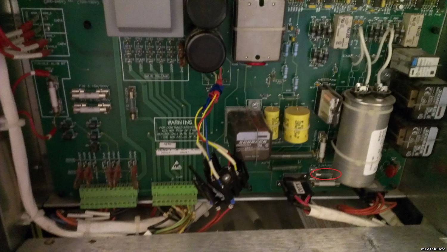

Господа, помогите советом! Аппарат GE VMX Plus? выдает ошибку 563. Кое как нашел коды ошибок(документации нет в принципе), выяснил, что данная ошибка означает неисправность нагревателя. Что это за нагреватель, где он стоит? Буду благодарен за любую инфу.

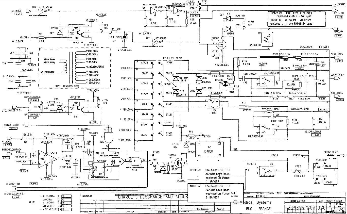

Проверил высоковольтный провод-исправен, нить накала цела и визуально(через окошко, снимал лолиматор) и тестером проверил. Нашел сгоревший пред F-13, после его замены появилась ошибка 430. Я так понимаю, что конденсаторы не заряжаются. Почему это может происходить? Кроме скана листа с кодами ошибок вообще нет ничего. Помогите разобраться.

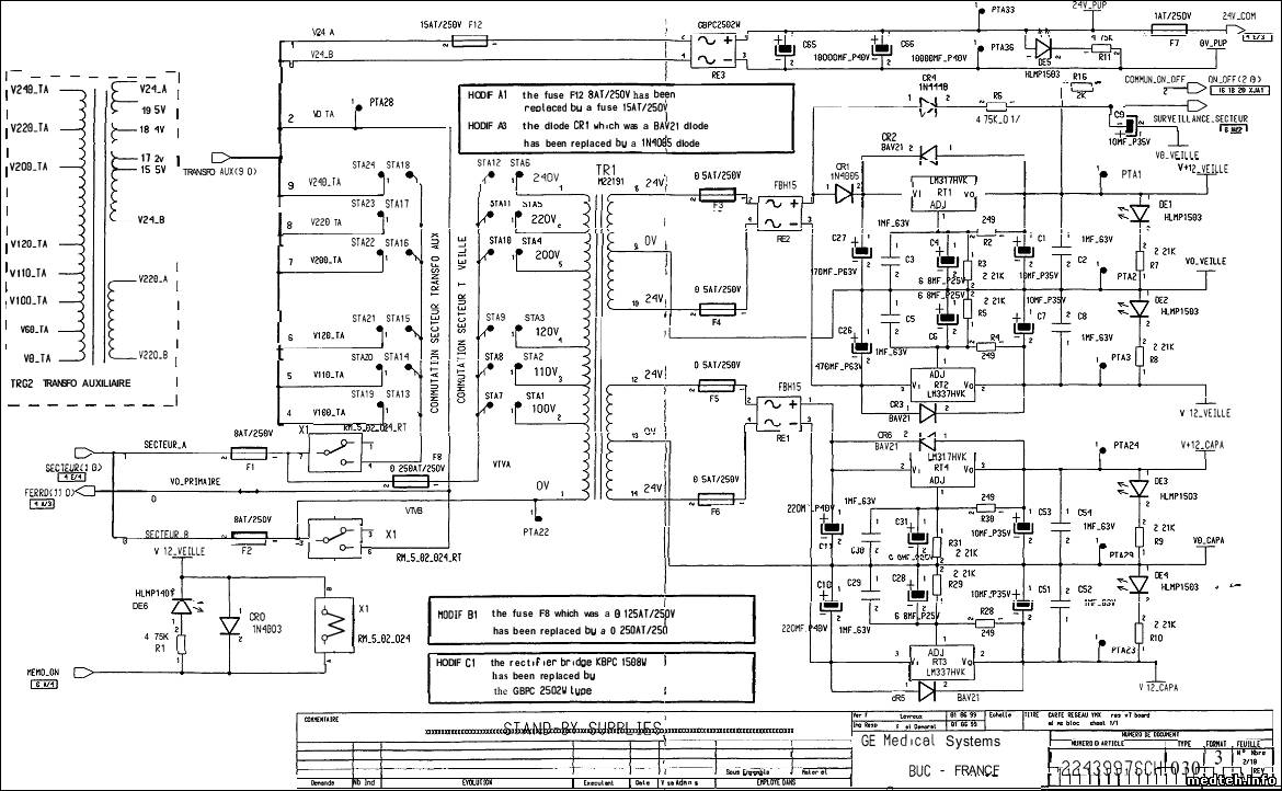

Господа подскажите кто встречался с этим аппаратом. Изначально не включался, нашел пробитый предохранитель, включается на пару секунд показывает ошибку 431 и выключается unknown
