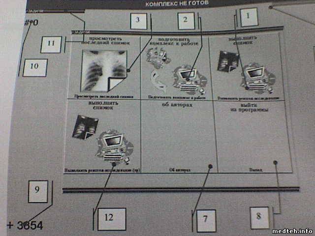

Рентгеномеханик,
доброго времени господа!!!
есть вопрос по поводу 12фк1 программа Альфа
подробности с скриншоте.
что можно сделать???
_Microsoft_Word.doc (176.5 Kb)
РентгеномеханикДата: Четверг, 30.Июн.2011, 14:47 | Сообщение # 17
У вас сообщений: 72
инженер по рентген технике
Актобе
здравствуйте! Под киловольтами и масами есть ключик нажми туда и должна проити коррекция системы, должно пропасть.

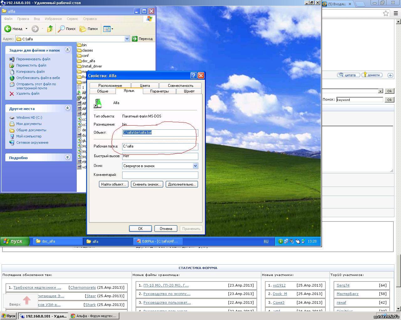

ErmakДата: Четверг, 25.Апр.2013, 11:33 | Сообщение # 19
У вас сообщений: 75
Тюмень
Ответ на вопрос Alers "Рентгеномеханик,
что можно сделать???"
Посмотри куда ссылается у тебя ярлык Alfa. У меня вот так. Укажи путь к батнику и к рабочей папке

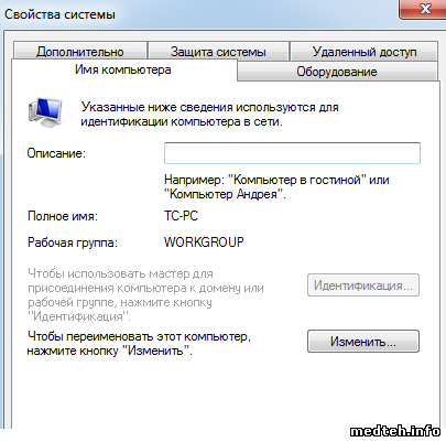

maksai1990Дата: Понедельник, 18.Июл.2016, 09:43 | Сообщение # 25
У вас сообщений: 91
Поволжье
Hobot47, проверь сетевое имя компьютера. и нажми потом "идентификация" в свойствах системы и перезагрузи
