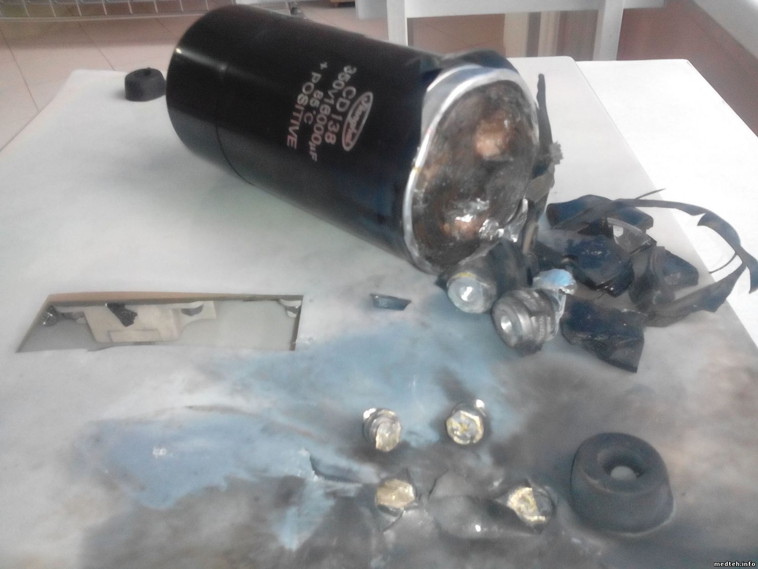

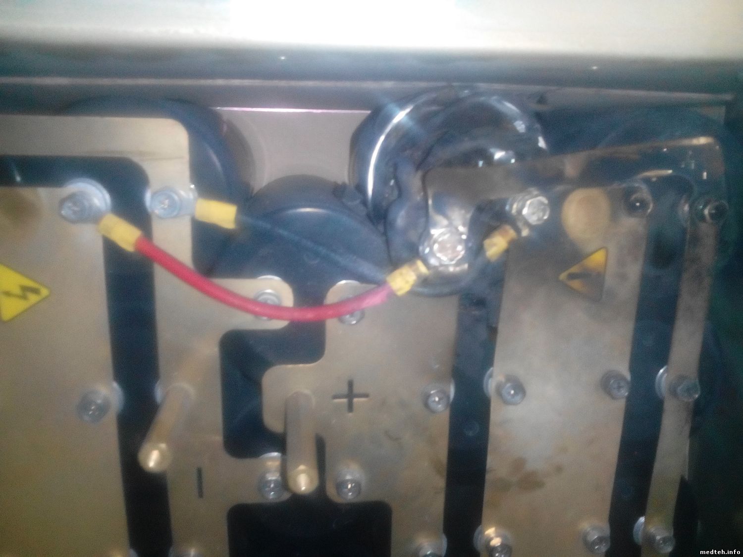

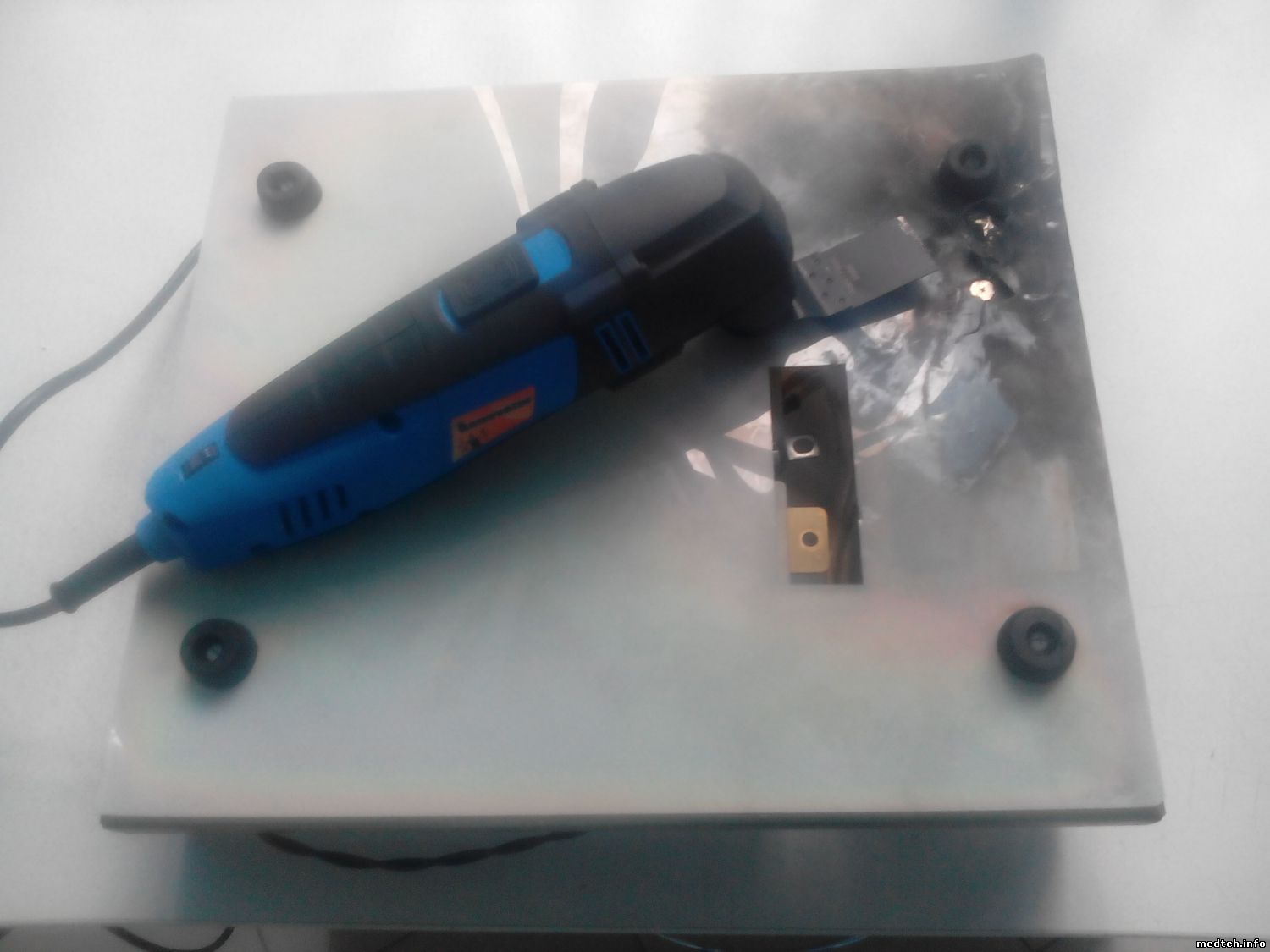

gordiukДата: Суббота, 30.Июл.2016, 13:25 | Сообщение # 20
У вас сообщений: 26
Алма-Ата
Рванул накопительный конденсатор CD138 350V 16000uF. Контакты взорванного конденсатора пробили тонкую изоляционную плёнку и всей накопленной энергией, оставшихся в живых конденсаторов, приварило свои винты на шасси. Оторвать, лёгким движением руки, шасси от блока накопителей не удалось. Пришлось отогнуть шасси, на сколько это было возможно и с помощью реноватора срезать плюсовой винт, а минусовой сам отвалился. Прилагаю фотографии...
Как тяжело в зоопарке работать...
МастерБакуДата: Суббота, 30.Июл.2016, 15:29 | Сообщение # 21
да уж , хорошая штука реноватор. good
