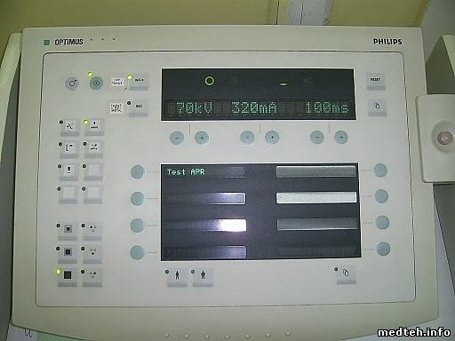

СамоделкинДата: Четверг, 06.Фев.2014, 10:26 | Сообщение # 11
У вас сообщений: 45
Ногинск
Приветсвую, колллеги!
Слетели настройки режимов АПР на пульте Optimus. Кто знает как восстановить и самое главное, возможно ли заново запрограмировать режимы и каким образом?
Спасибо за внимание.
PS На всякий, прилагаю картинку пульта.
