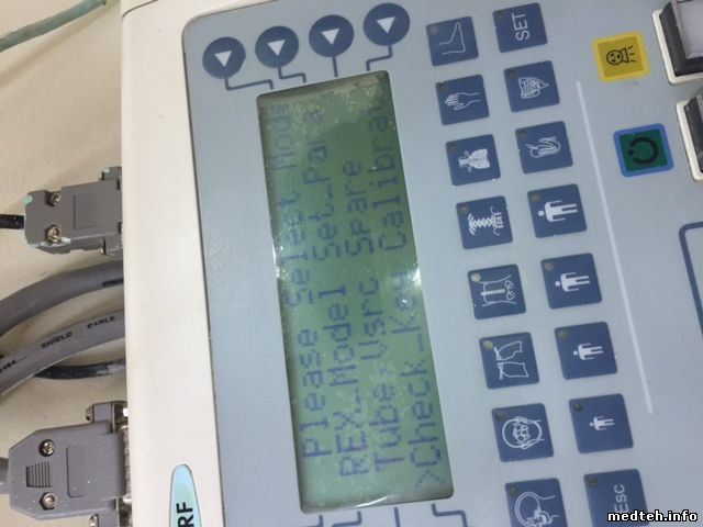

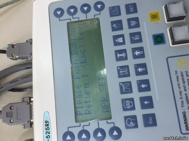

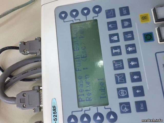

sasanikДата: Суббота, 28.Май.2016, 20:02 | Сообщение # 28
У вас сообщений: 28
Днепр
Не получается войти в режим калибровки трубки. после последнего фото аппарат ни на что не реагирует
KuzmaДата: Воскресенье, 29.Май.2016, 22:26 | Сообщение # 29
У вас сообщений: 274
Харьков
Судя по Вашим фотографиям, Вы в меню калибровки даже не вошли. На первой фотке видно, что пункт Calibrate не выбран. Далее должно было быть следующее меню, в котором и нужно бы выбрать, какую именно калибровку вы собирались делать (RkV_RmA, FkV_FmA, Preheat, Fil_Limit, Density). А у Вас фотки, на которых по-моему вы проверяете исправность кнопок пульта.
Почему вообще решили делать калибровку?
sasanikДата: Понедельник, 30.Май.2016, 20:20 | Сообщение # 30
У вас сообщений: 28
Днепр
Замена трубки. После выбора пункта калибровки и нажатия set попадаем в фото 2 и после нажатия set попадаем в 3
KuzmaДата: Среда, 01.Июн.2016, 09:45 | Сообщение # 31
Харьков
На первом фото у Вас выбран пункт проверки кнопок пульта, а не калибровки!
На втором фото у Вас индикация, что нажата кнопка выбора первой трубки.
После этого Вы нажимаете Set и .... правильно: На третем фото Вам об этом и говорится.
Чтобы выбрать калибровку нужно указатель (повернутую "галочку") поставить слева от слова Calibrate. После нажатия Set Вы попадете в следующее меню, где выбираются нужные калибровки.
Сообщение отредактировал Kuzma - Среда, 01.Июн.2016, 09:51
