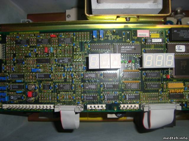

Аппарат рентгеновский мобильный медицинский диагностический Polymobil 10 немецкой компании Siemens Healthcare GmbH.
Регистрационное удостоверение на медицинское изделие РЗН № 2014/1488.
После полугодового перерыва в работе аппарат выдаёт ошибку: Еrr97, разъёмы в норме. Посоветовали заменить на плате d915 (по-моему так называется) м/сх m48z02-150pc1, которая с элементом питания. Рабочего эффекта после замены не последовало.
Подскажите, что ещё попробовать имеет смысл, так как основная плата достаточно дорогостоящая ...
Буду признателен.
Фото платы прилагаю:

MeditelДата: Пятница, 03.Июн.2011, 18:57 | Сообщение # 2
У вас сообщений: 213
Радиоинженер
ЦФО
Раз заменили м/сх с элементом питания (который,как справедливо считает ваш советчик, мог сесть за полгода), спросите у него как восстановить данные конфигурации и калибровки, которые были в этой микросхеме.
В хранилище есть инструкция по ремонту на Полимобиль-10. Не плохо бы побробовать полазить в сервисном режиме, и еще раз подумать над описанием ошибки 97
А Сименс, как обычно, скажет менять плату.

ant1983Дата: Понедельник, 06.Июн.2011, 12:34 | Сообщение # 4
Главный инженер
Ага, нашел инструкцию, обнулил как там и сказано при помощи перемычки ошибку, появилась Err 05, разбираюсь дальше. Как и что буду писать дальше, мало ли кто еще с такой проблемой столкнулся. А Сименс так и сказал - менять плату целиком за 150 тыс.)))
ant1983Дата: Пятница, 17.Июн.2011, 11:52 | Сообщение # 5
Главный инженер
На плате D915, была проблема в разъёме Х8. Устранил, аппарат заработал, снимки пошли.
Спасибо тем, кто выложил мануал.
