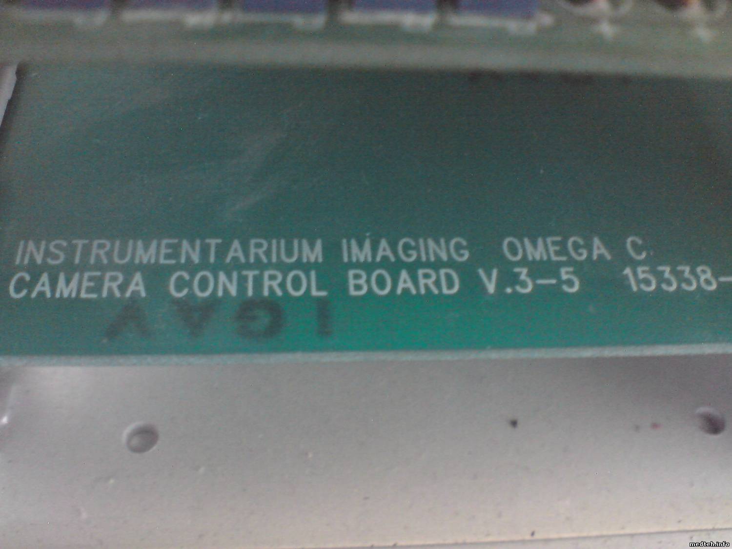

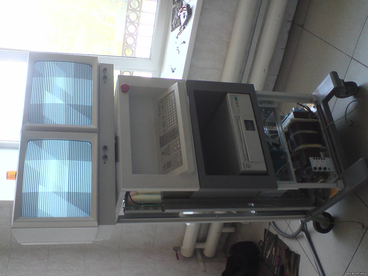

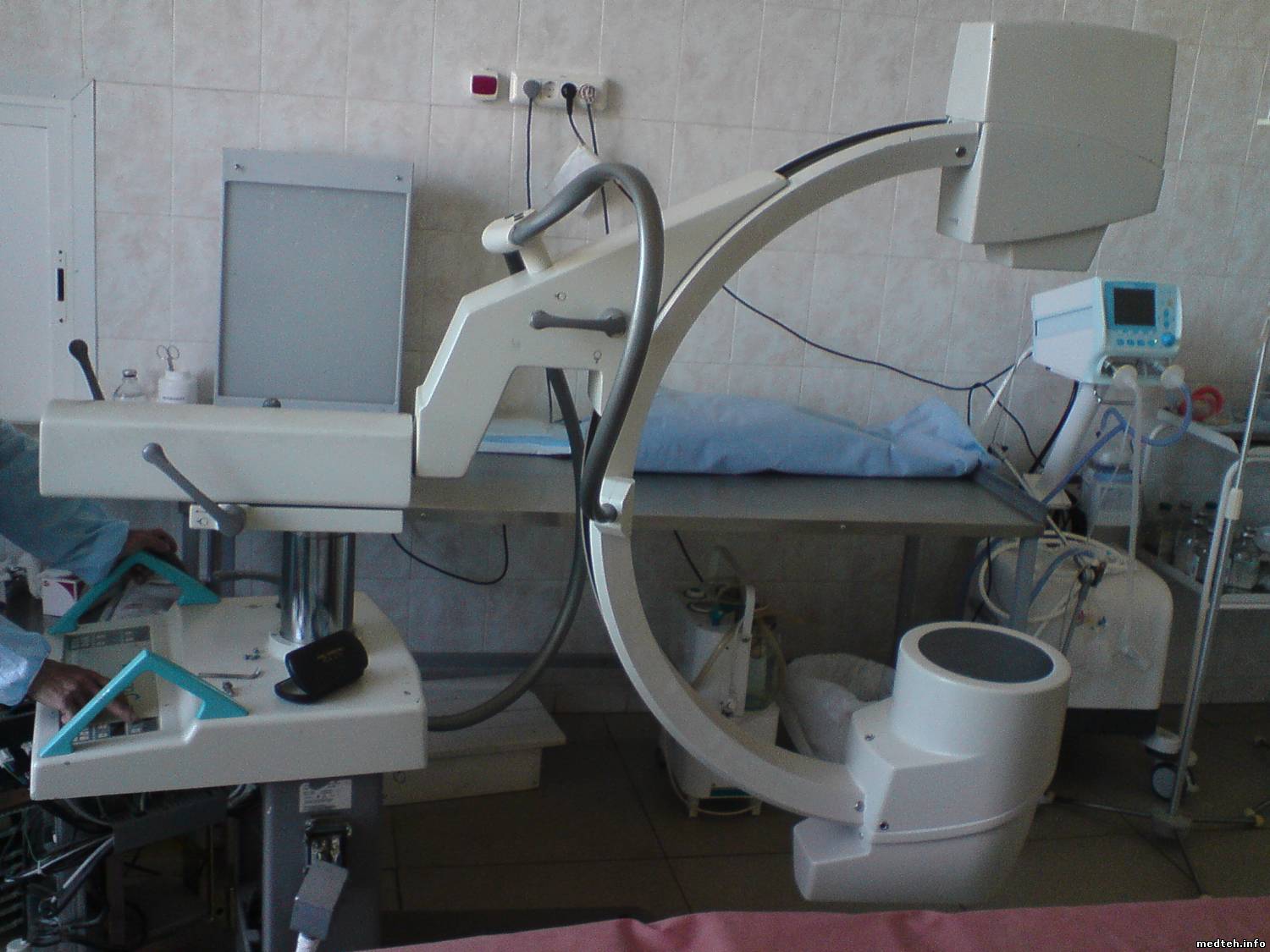

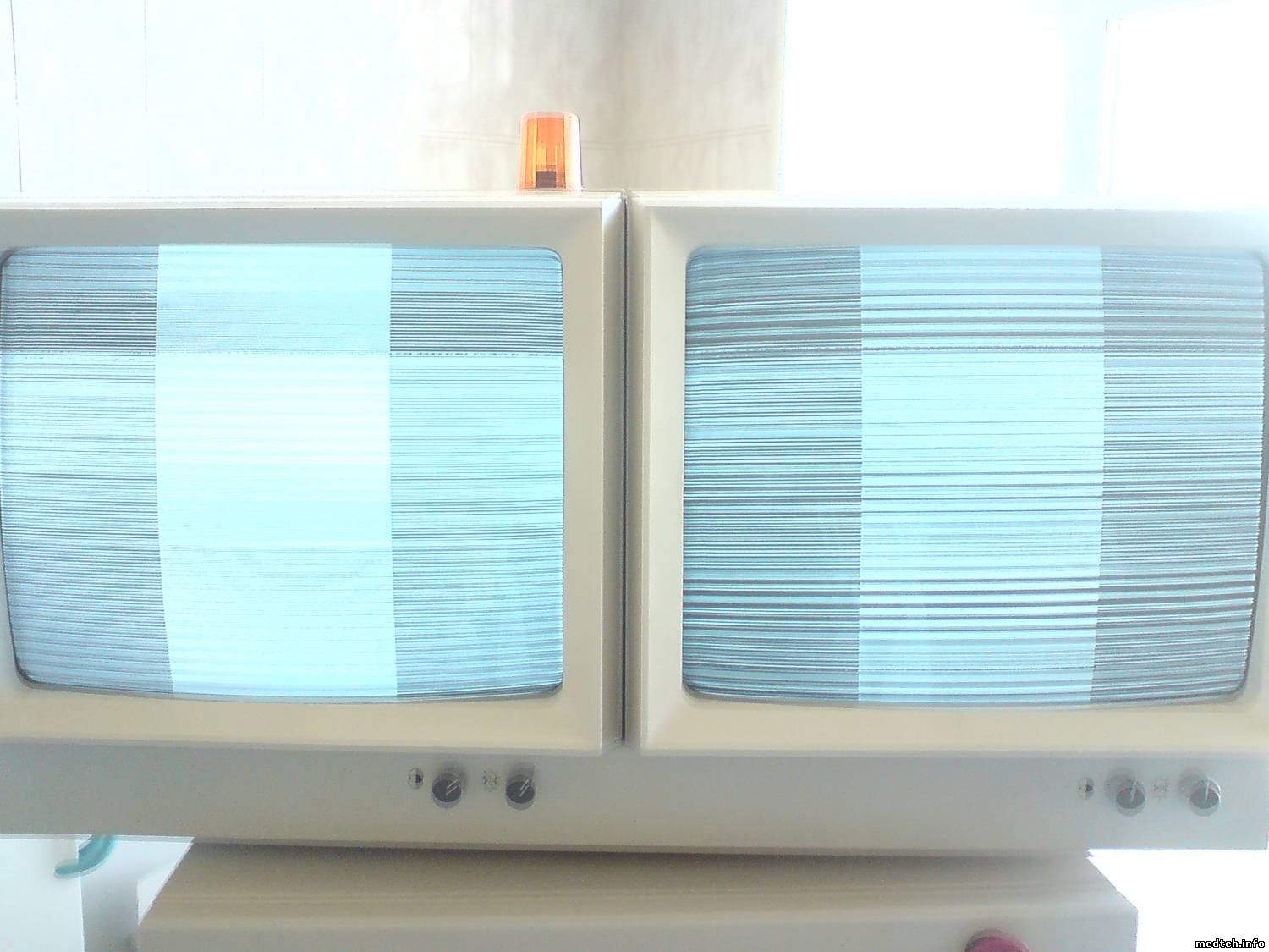

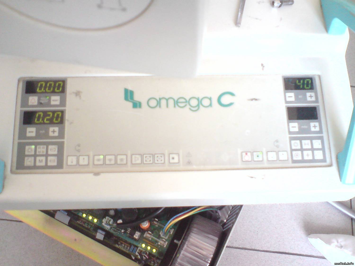

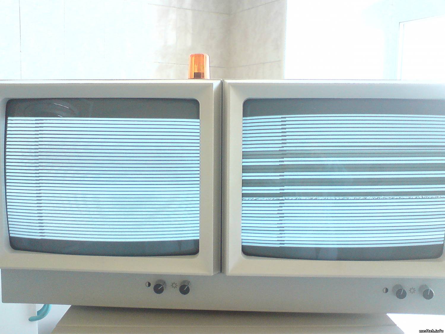

Данный аппарат конца 90х.Присланная (кем-то ,когда-то)схема не соответствует версии данного аппарата.+на родном Английском..в свяи с этим сложности в определении неисправности.А проблема -нет изображения снимка.Снимок проходит-скапия не включается(нет готовности).На мониторах сплошные полосы...иногда горизонтальные иногда крестом.(См.фото).Кабель рентгена и стойки с мониторами уже перепаяли,изображение восстановилось-пару недель аппарат проработал...Кто сталкивался с таким аппаратом?Где можно нарыть док-ю,и главное как узнать номер версии апп-та(отличаются между собой схемами)?Возможно версия высвечивалась на мониторах во время загрузки-ну в соё время не обратил внимания,а теперь не видно....

FAINT, изображение то на мониторах есть. Синхронизации нет. Наверное опять какой-то проводок отвалился в

К сожелению проводки все на месте,прозванивали на несколько раз!.Жаль что распиновки с сигналами нет,можно было бы понять как ведётся управление, в общем что куда должно придти.Не понятно,как запускается тест -корзина с компьютером нах-ся в стойке с мониторами, а что опрашивает не понятно,наверняка опрашивает состояния рентгена, а мошет тупо сама не грузится(не видно )...

Сколько там проводов идет на монитор? У тебя вообще...
Quote (STaras)
Синхронизации нет.
ни по кадрам ни по строкам. Как она подается, отдельно или в сигнале?
FAINTДата: Пятница, 03.Июн.2011, 07:34 | Сообщение # 5
У вас сообщений: 148
С дуги идет видео 1кооксиальным кабелем,заходит на стойку с мониторами в карзину с компьтером(спецефическое исполнение пром компьтера) и обрабатывается там видяхой (тоже своеобразное исполнение) и после коаксиалом на мониторы...Как бы проверить работу этого компьютера на начальную загрузку, изображение идет веть на стационарные мониторы, где нет синхронизации.....А подцепить монитор бытовой -нет разьёма(видяха спецефическая)...Пока разбираюсь с компом....
SeptДата: Пятница, 03.Июн.2011, 22:30 | Сообщение # 6
Житомир
Сигнал который идет с дуги ты смотрел? Синхроимпульсы очень хорошо видно.
И видео и строб формируеться в одном месте, иначе не бывает.

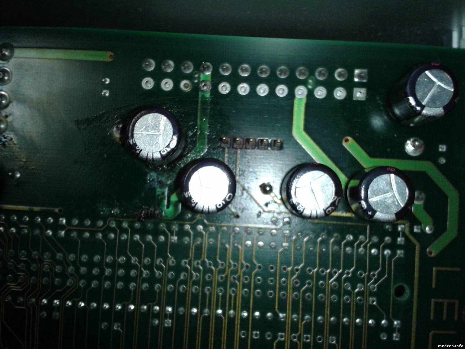

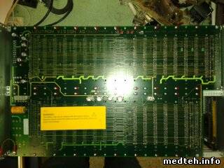

Не долго проработал аппарат.....Теперь совсем загрузки нет!Кнопкой Reset не перегружается.На плате рядом есть индикация из cв. диодов раньше при загрузке они перемигивались ....теперь нет.Снял карзину с платами ,а там сзади 5 кондёров потекли -они по питанию 470х16 В. и ещё одна батарейка на 3 B. Батарейка в норме.Поменял конденсаторы-замерил питания-всё в норме - загрузки нет!Куда кинутся дальше - не знаю! Подкинте идею,что делать, как бороться ?
AlexiumДата: Вторник, 20.Сен.2011, 18:46 | Сообщение # 9
Смотрите multi IO, микросхема отвечающая за включение питания (на неё должны приходить сигналы с кнопок RESET и POWER ON). Потекли кондеры - меняйте все пконденсаторы по питанию или контролируйте напряжение осциллографом. Плату спиртом под конденсаторами мыли? Дорожки не сгнили? Фото платы в хорошем качестве, советы будут толковыми.
FAINTДата: Пятница, 23.Сен.2011, 08:16 | Сообщение # 10
Спасибо за совет.Кондёры поменял,дорожки конечно же подгнили-восстановил,питание несколько занижено по -5 (-4,6 В).По микросхеме -посмотрю при возможности -пока другие проблемы shok
