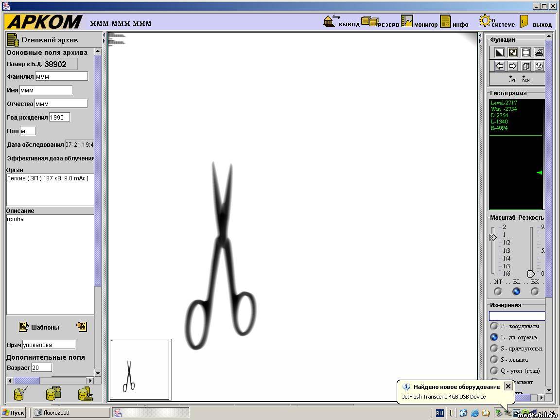

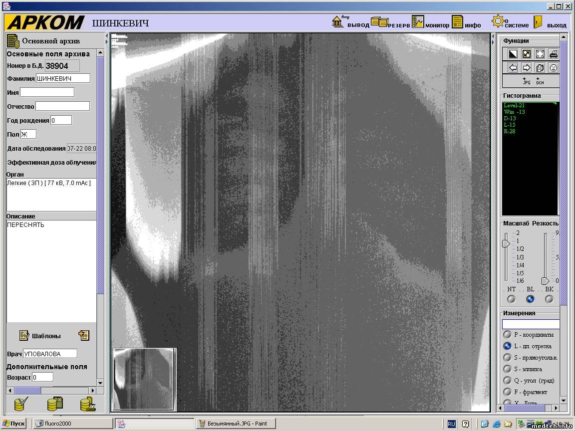

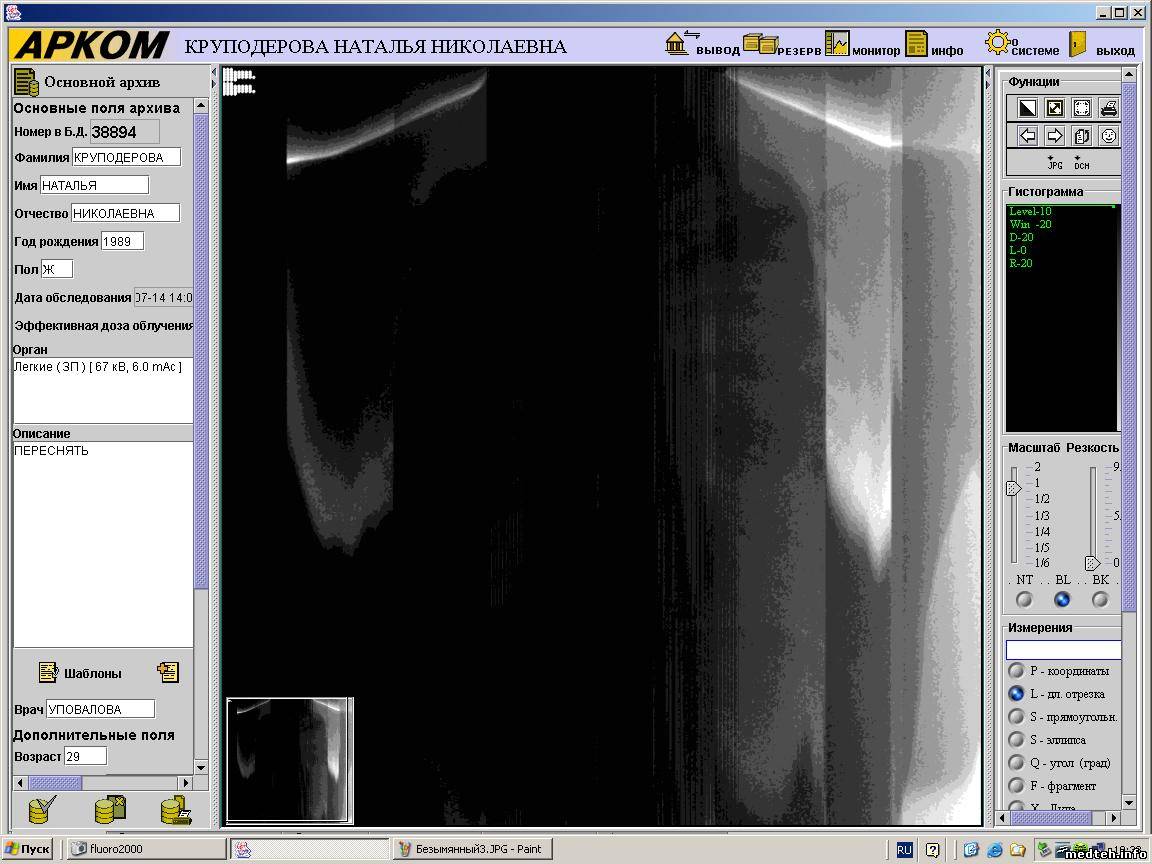

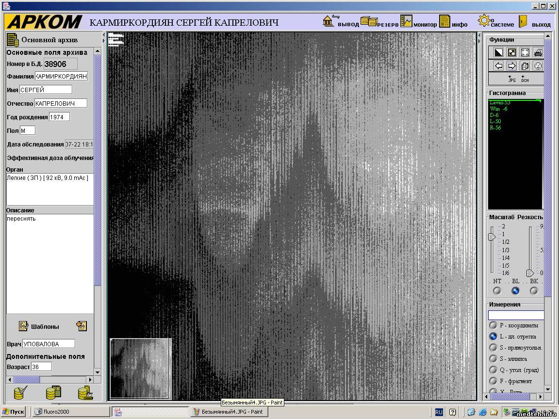

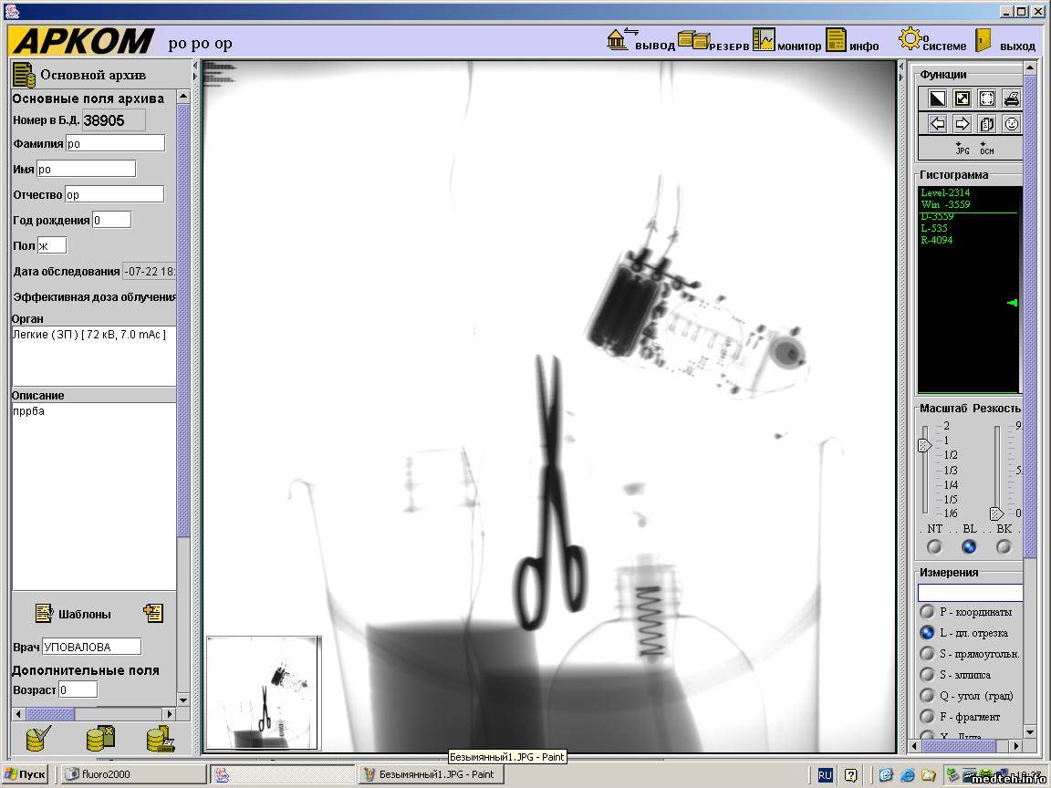

Aleks216Дата: Четверг, 28.Июл.2011, 22:57 | Сообщение # 22
У вас сообщений: 58
Коллеги помогите разобраться. У меня 12ФК1 делает очень странные снимки. Когда снимаю разную чушь вроде тестера, ведра с бутылочками то все хорошо. Стоит поставить человека или через фартук, то снимок полосами.Снимки смотрите ниже.
Перед этим я нашел устранил следующее дефекты:
искрение на главном рубильнике (который на стене) дефект самого рубильника, ножи не входят до конца. Замена на новый;
развалился контактор в УРП 30 по цепи питания 3х фазного выпрямителя.Замена на новый;
пробой в стакане (-) трубки по изоляторной смазке. Очистка и замена во всех стаканах.

renmasterДата: Четверг, 28.Июл.2011, 23:16 | Сообщение # 23
Aleks216,
есть возможность проведения каких-либо процедур по настройке самой камеры ( типа плоского поля как на РЕНЕКСе)
снимки тест обьектов с изменением в сторону уменьшения или увеличения параметров снимков пробывал?
судя по параметрам Ваших снимков - от 72 до 87кВ и 7-9 МАСов и при этом меняется только плотность снимаемых объектов, снимки при таких парематрах снимка тест обьектов должны быть перебиты , а судя по снимкам можно предположить нехватка мощности дозы, как вариант - проверить КЭПы питающего, по параметрам КВ , МАСы или время выдержки проконтролировать есть чем?
РентгеномеханикДата: Пятница, 29.Июл.2011, 07:13 | Сообщение # 24
У вас сообщений: 72
инженер по рентген технике
Актобе
Очень похоже на неправильную работу видеокамеры. Если есть возможность проверить на другом аппарате блок бсф или PCI в зависимости от того что стоит и саму камеру. Большая вероятность что камера. Параметры здесь скорей всего не причем так как часть снимка видна. и на снимке с ножницами тоже что-то видно нехорошее. попробуй 1) коррекцию системы сделай под уставками ключик надо нажать. и 2) в файле скопия сет работу с маской 0 поставьте. Если не поможет то точно камера или блок.
