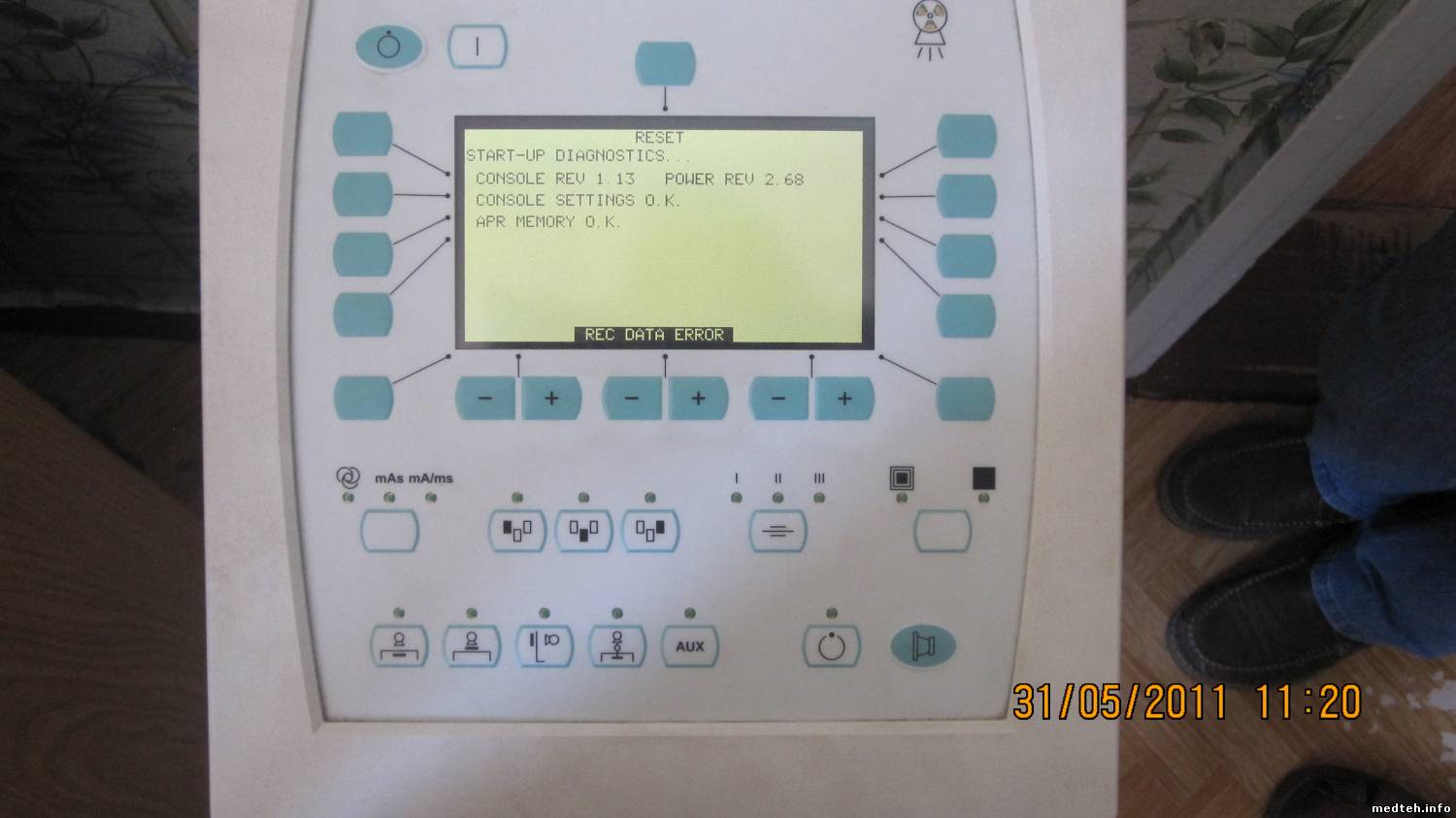

E041 REC DATA ERROR - Форум медтехников
E041 REC DATA ERROR
MIR4IДата: Четверг, 26.Май.2011, 19:24 | Сообщение # 1
У вас сообщений: 134
Электромеханик
Товарищи знатоки...помогите!!!
После замены батарейки в генераторном устройстве(так как на дисплей пультика выводилось придупреждение о том что требуется замена) выскочила ошибка REC DATA ERROR на пульте управления!!!В тех документе прочел как ресетнуть это дело.Зашёл в сервисное меню но при в воде пароля выскакивает тоже самое(REC DATA ERROR) и сопровождаетяс звуком сигналом аварии(((Сто делать....знатоки таких агрегатов дайте путнее наставление
Вот ход моей работы:(подскажите верен ли он?!)

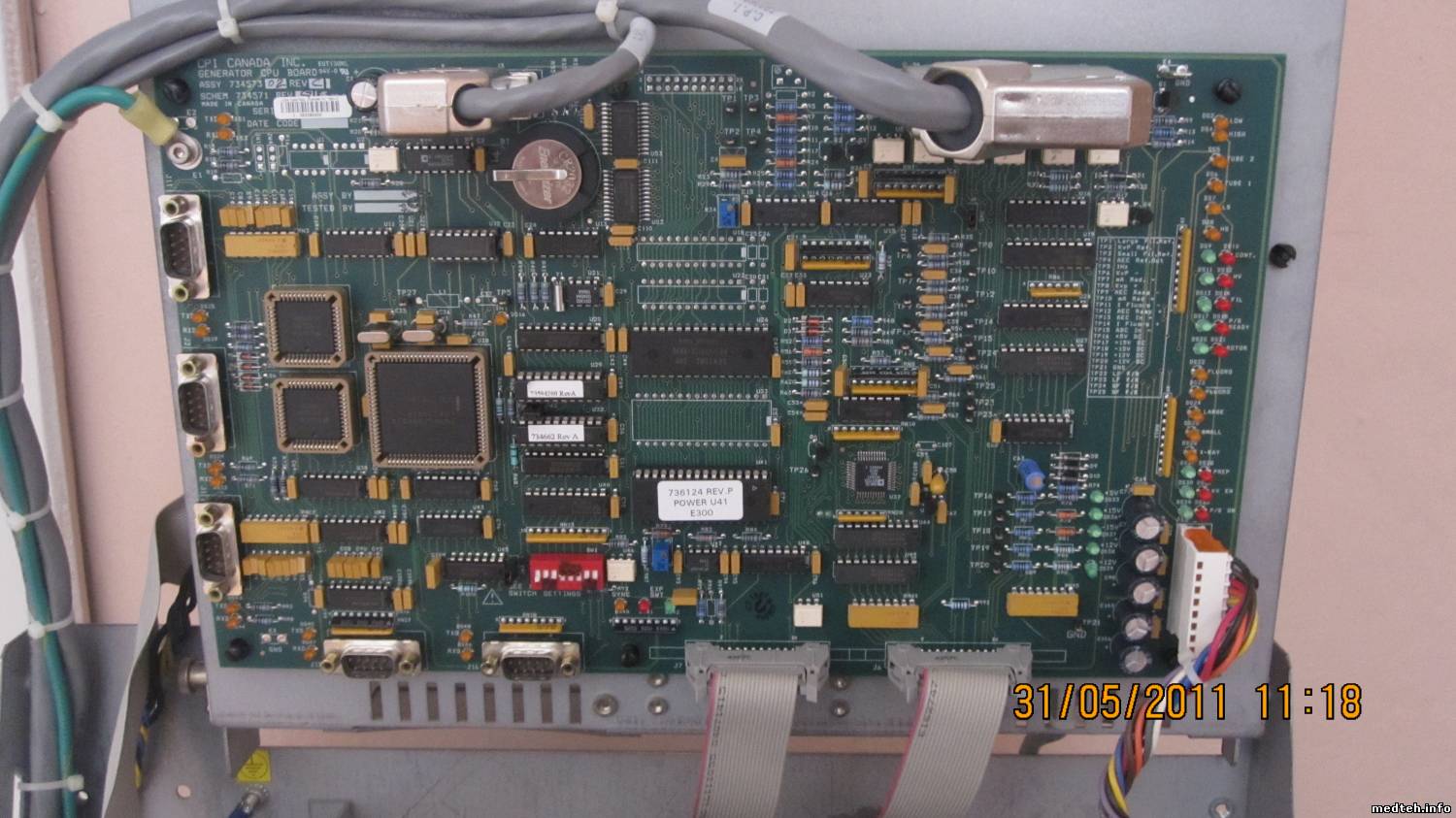

Товарищи вот что вышло при моих манипуляциях:во-первых я хотел поднять сначало дело с пульта с помощью пароля еще раз-напрасно...выбивает ошибку Е41 и всё.Вторая мысль-сделать так как посоветовали-ресетнуть на заводские настройки-не вышло(((Переставил перемычку с позиции “NORMAL” POSITION
на “LOAD DEFAULTS” POSITION в джампере JW2 и на дисплее увидел как засветился подсветка а вот индикациии так и не появилось на нём...всё контрольные светодиоды в норме...просто пульт перестаёт общаться с питающим...вернувши обратно перемычку изменений я не обнаружил...высветилась ошибка Е41.
Хотел подсоеденится с помощью ноутбука и программы GenWare®,но увы на пульте разъём data link "папа" и у меня был тоже шнур "папа"-несостыковались-буду искать кабель или переходник на "мама-мама".
Товарищи может еще будут идеи по поводу продвижения далее??!! mail1 Или кто то сталкивался с такой бедой??!!Как ресетнуть((!

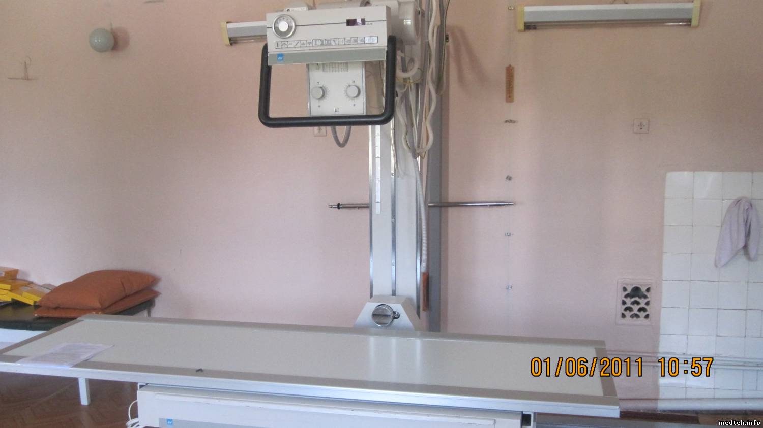

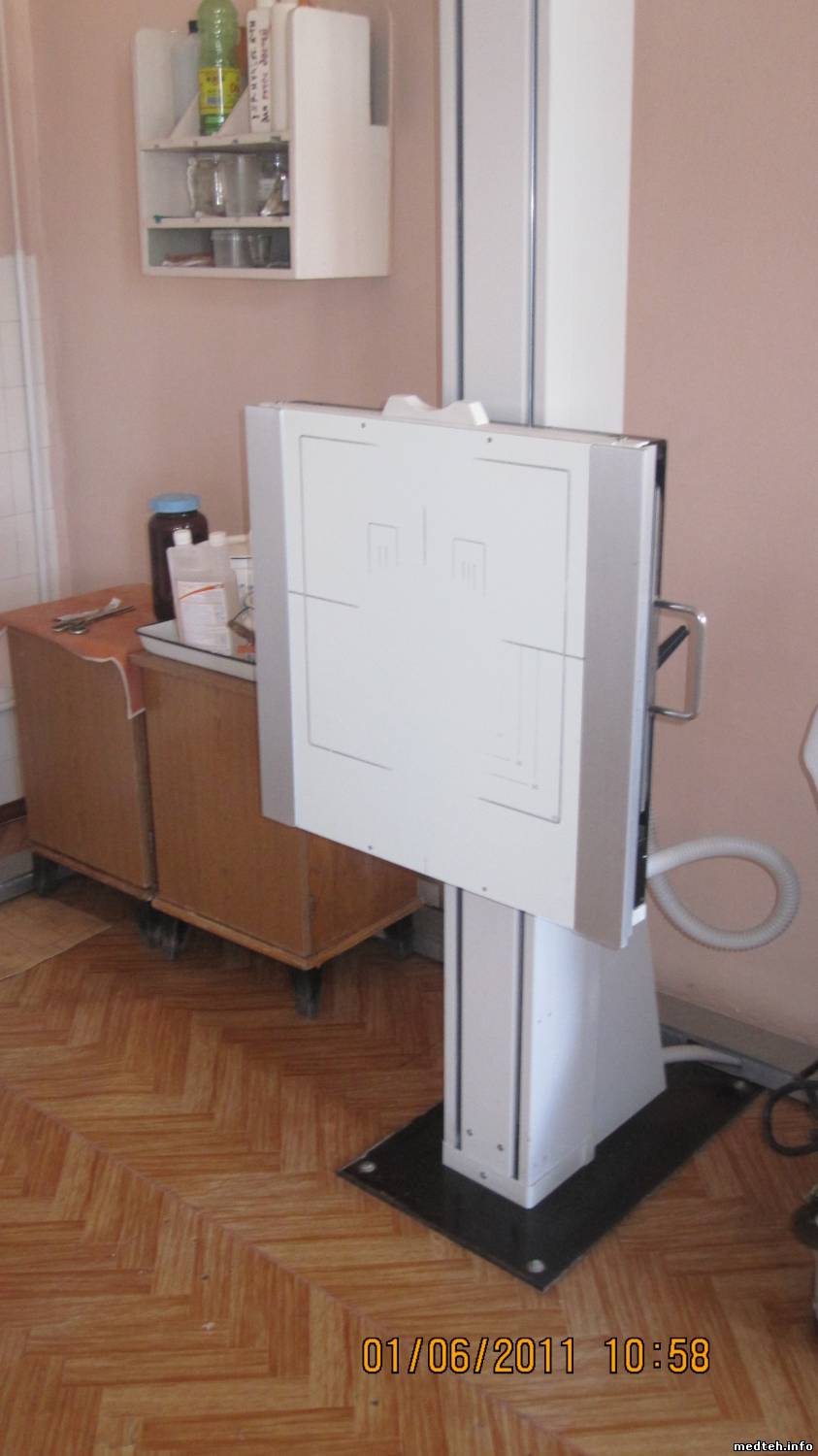

Тип трубы:X50 AH 1.2/2.0
Тип питающего устройства:G100RAD-50kW(V2W2930RB2-58-Model)
Тип штативного устройства:Moviplan 800(2раб места_графия)

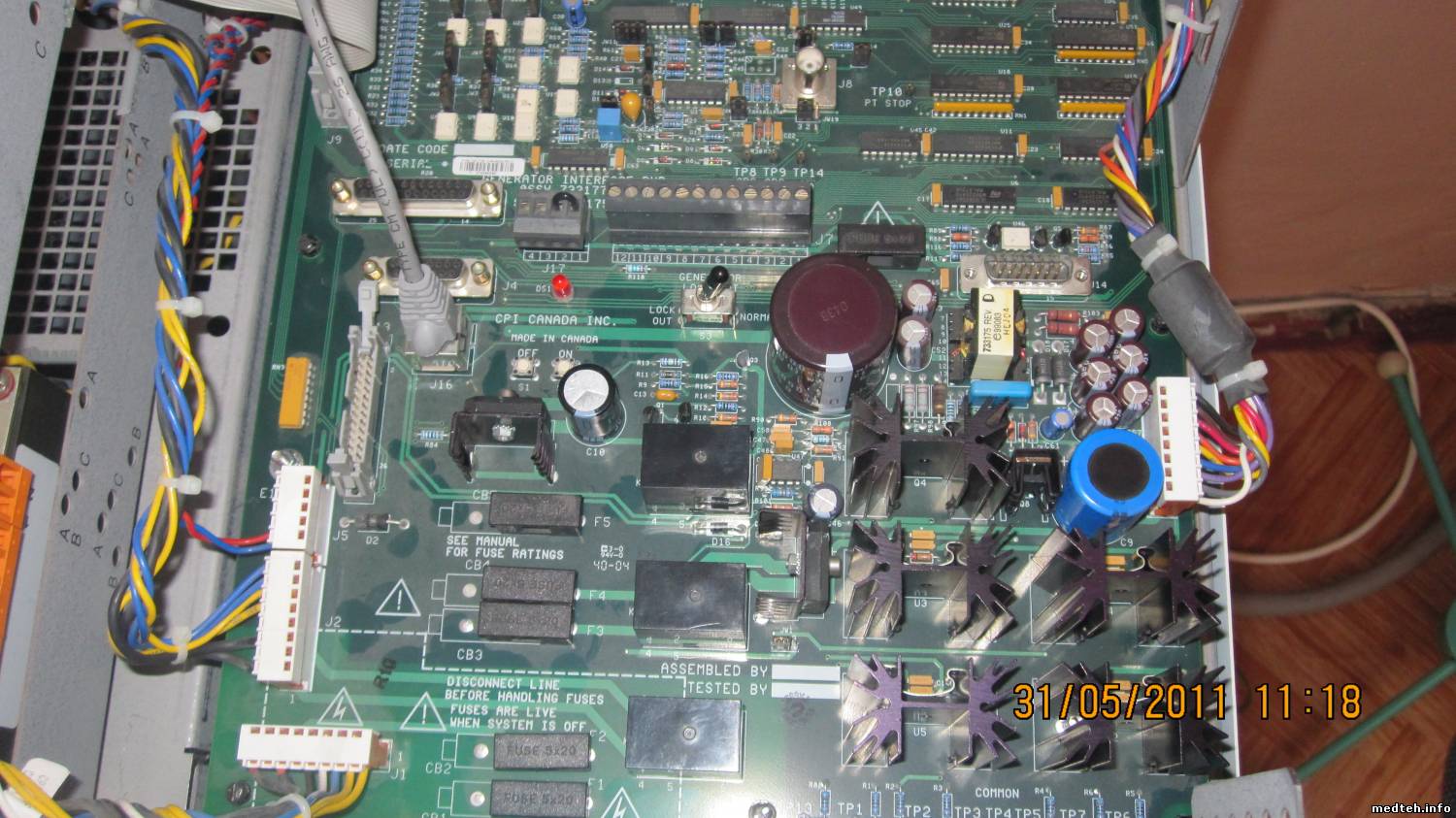

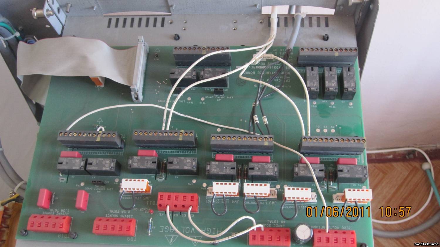

Quote (RADIATION)
У тебя две крышки на питающем? Если две,то под верхней есть откидывающаяся железяка, на ней две платы. На нижней (где батарейка)есть дип переключатель на восемь переключалок ,через 8 перекл. делай ресет. Аккуратно дип стоит к верх ногами маркировку "8" смотри.
Так точно....питающее 1,5 метра,две крышки и переключатель с 8 позициями тож есть.Чтобы все сомнения развеялись и всё стало на смои места...вылажую фото!!!

Quote (RADIATION)
Ну, блин, ты даёшь! видишь на фото 2030040.jpg дипик справа не закрашенный вот им и обломай ему рога и JW2 больше не трогай. попробуй поразбирайся с файликом от Алекс-200. Снимки должны пойти, а вот ТОМО надо смотреть чего навертели у тебя монтажёры, если не сложно сфотай плату самую верхнюю "ROOM interface board"
Решил вот сейчас сорватся...фото привезу...дипик переставл(ресетну) и попробую калебронуть...хотя они даж томограф не пользуются...шлёпают снимки на выдержках времени кВ и мА как на РУМ-20М
Короч вечером отпишусь!

Quote (RADIATION)
Кстати, а если сбрасывать эту ошибку чё происходит? Должна вроде сброситься и в сервис пустить.
Нихрена...в сервис вообще не пускает а после сброса проходит опять инициализация и выскакует ошибка наново!!!

MIR4IДата: Вторник, 31.Май.2011, 20:23 | Сообщение # 29
Электромеханик
Quote (RADIATION)
без генератора она не заработает в полноценном режиме.
Это я заметил.Насчёт 7рки-в Дэмо режиме работал нормально...как с агрегатом пойдёт хз.

Quote (RADIATION)
АЕС оставь в покое. Ты сначала попробуй с ним пофотографировать может и так пойдёт.
Это тож попробую но позже,уже имеется другая работа.
Quote (RADIATION)
У тебя хитро стоят провода. От первого рабочего места(стол с решёткой) сигнал ответа от решётки заведен на команду экспозиции томографа. Поэтому необходимо поставить либо перемыки, либо в настройках отключить(bucky kontakt) опрос решётки для первого рецептора. Если у тебя первый рецептор работает нормально(снимки проходят и не видно растра на коротких снимках), продублируй эти настройки на 4 рецептор, плюс включи TOMO EXPOSER в I\O config, а в receptor setup установи томо: YES, и будет тебе томограф
Немного въехал и попробую сначала софтом поигратся,если нет то перемычки кину))
RADIATIONДата: Среда, 01.Июн.2011, 17:06 | Сообщение # 37
У вас сообщений: 275
Трудоголик
Центр
У тебя и без перемычек должно работать, просто отключи опрос решётки для стола снимков.
