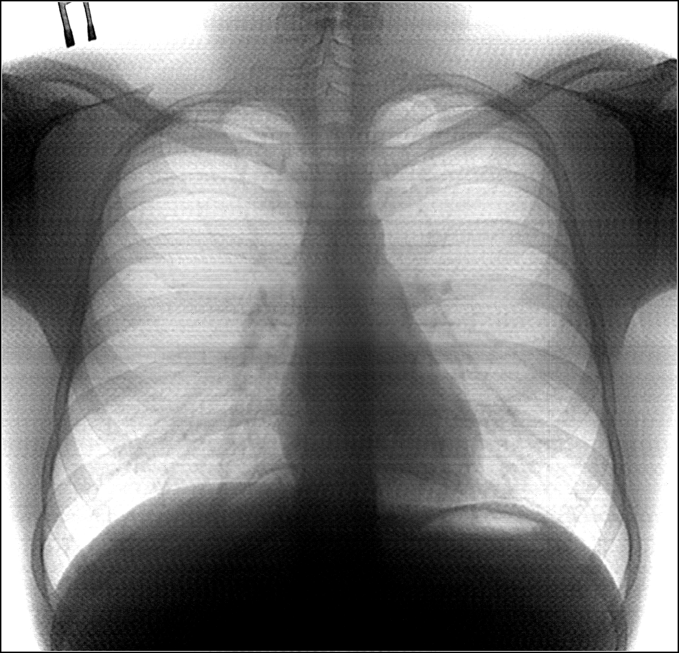

На снимках появилась рябь (меленькие пятнышки-точки отличные от фона по освещенности на участках мягких тканей, там где должен быть равномерный фон), а также местами белые засветки (как-будто слишком увеличили контраст). Рябь примерно такая же как на снимках цифровой фотокамерой в условиях недостаточной освещённости. При минимальной дозе 40 кв 1 Мас снимок миры получается хорошо, без ряби. Водяных фантомов и рентгентестера, правда, нету у меня. unknown
Мое предположение: рентгеновская трубка подсела или, менее вероятно, камера стала хуже работать? Может, есть какая простая методика проверки и лечения недуга (кроме замены трубы) и кто сталкивался?

petroveechДата: Четверг, 26.Май.2011, 15:09 | Сообщение # 2
У вас сообщений: 1073
Иженер
Настроить плоское поле.

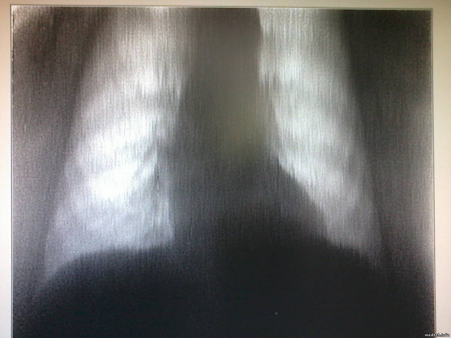

Здравствуйте уважаемые!
Аппарат - ФЦМБарс-ренекс
Выпуск - 2006г.
ПО - 3.9.023
Проблема в следующем:
На снимке артефакты http://files.mail.ru/3S837Q - проявляются не стабильно, в основном при больших режимах (100кВ 5мАс и более). От положения штатива не зависит.
Что сделано:
1. все соединительные кабеля проверены;
2. МС 86 и 87 заменены;
3. заменена камера (т.к. не калибровалось плоское поле, т.е. не возможно было набрать ярость более 42000 при любых режимах);
4. с новой камерой откалибровано плоское поле.
5. на выходах с блока питания камеры напряжения в норме, но есть высокочастотная составляющая амплитудой порядка 10мВ.
Подскажите, на что ещё обратить внемание?
Заранее благодарю за ответы.

АГИДата: Четверг, 29.Мар.2012, 14:33 | Сообщение # 13
У вас сообщений: 382
Quote (WAS)
Попробуй настроить плоское поле на яркости 12000
Ориентировочный режим для настройки плоского поля 77-82 Кв, 7-12 мАс.
Скорее всего у Вас плоское поле настроено не под конкректную модификацию.
WASДата: Пятница, 30.Мар.2012, 08:36 | Сообщение # 14
У вас сообщений: 36
Рентгенология
Аппарат - ФЦМБарс-ренекс (однофазный с накопителем)
Выпуск - 2006г.
ПО - 3.9.023
Quote (АГИ)
На старой камере настроить поле не получается т.к. даже при режимах 100кВ 8мАс максимальное значение Z составляет не более 3000, по этому камеру и поменяли.
Больше беспокоят зигзазо образные артефакты http://files.mail.ru/3S837Q , которые появляются на режимах более 90кВ и 5мАс (такое впечатление, что "проседает" напруга и дает помехи по питанию камеры).
з.ы.
Quote (DSR)
заземление проверь тоже
С заземлением все в порядке - 0,5 Ом.

В одной из тем обсуждалась проблема с "плохим" изображением на флюорографе Renex (Helpic)... Необходимо проконтролировать опорные напряжения на камере (предварительно сняв крышку) и откорректировать при необходимости.
Кстати, анодное напряжение в норме? Есть ли разница во времени экспозиции (в ручном режиме): установленное - реальное?
WASДата: Понедельник, 21.Май.2012, 09:23 | Сообщение # 16
У вас сообщений: 36
Рентгенология
Источник артефактов "выловлен", "подшивает" в моноблоке.
На пульте при напряжении более 109кВ, стало появляться сообщение об ошибке 113.
Походу пробивает конденсаторы.

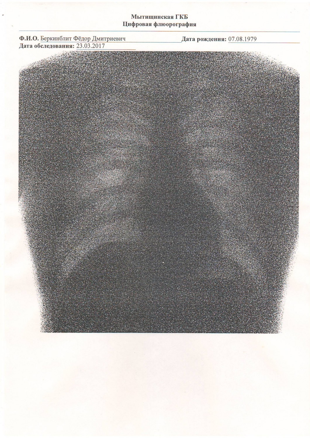

kosyacДата: Четверг, 23.Мар.2017, 10:34 | Сообщение # 21
Мытищи
После переноса аппарата появилась рябь на снимках! Несли аккуратно! Соединения все проверил.
В чем собака порылась?

Касательно аппарата проблему решил! Сегодня пошел и посмотрел как мне подключили электрики, оказалось земля в воздухе висит, также выяснилось после подключения на шину что земли в данном помещении нет((( Протянули с соседнее помещения и о ЧУДОООО! Картинка четкая))))
Спасибо всем за помощь.
petroveechДата: Вторник, 28.Мар.2017, 07:29 | Сообщение # 24
Иженер
Повезло так повезло. Обычно, всё вместе с камерой летит. Советую проверить напряжение системник-пингвин. А лучше сразу проводом соединить. У меня 40 вольт как то было. Обошлось не дорого. Четверть от нового. Замена всего.
